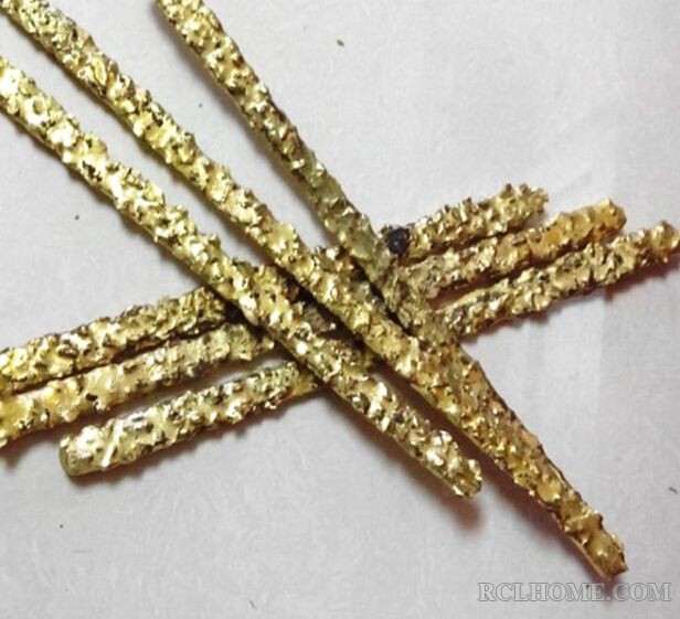

 楼主| 发表于 2016-8-23 09:38:22 | 显示全部楼层
hongqk 发表于 2016-8-22 22:36
5楼的豹哥已给了原因,解决办法可以在烧结炉加热时,充入数百帕压力的惰性气体,一边抽一边充,在烧结炉 ...
这是别人做的成品。

发表于 2016-8-23 11:23:34 | 显示全部楼层
学习知识 发表于 2016-8-23 09:38
这是别人做的成品。
这是做什么用的,看着有点密集恐惧症

 楼主| 发表于 2016-8-23 11:31:26 | 显示全部楼层
繁华落幕 发表于 2016-8-23 11:23
这是做什么用的,看着有点密集恐惧症
你搜一下  YD型狼牙棒焊条
