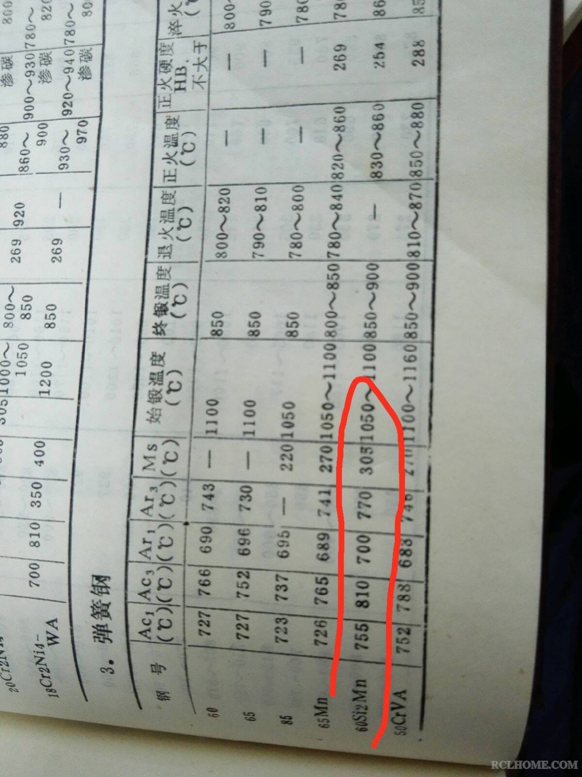

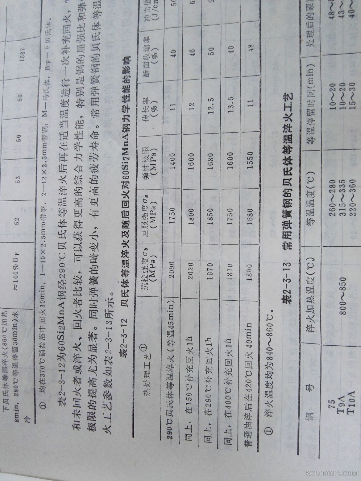

 楼主| 发表于 2016-8-24 11:10:58 | 显示全部楼层
附上两张图  在热处理手册上查到的
材料临界温度
材料临界温度
工艺
工艺

 楼主| 发表于 2016-8-24 11:35:32 | 显示全部楼层
孤鸿踏雪 发表于 2016-8-23 22:31
请楼主搞清楚等温淬火与分级淬火的基本定义和区别,不要混为一谈:
         等温淬火  把钢件加 ...
谢谢专家的回复,我想请教一下题外问题,分级淬火在Ms点以上保温一段时间,最终得到奥氏体,为什么没有贝氏体相变,这个保温时间怎么控制,根据TTT曲线吗,谢谢
