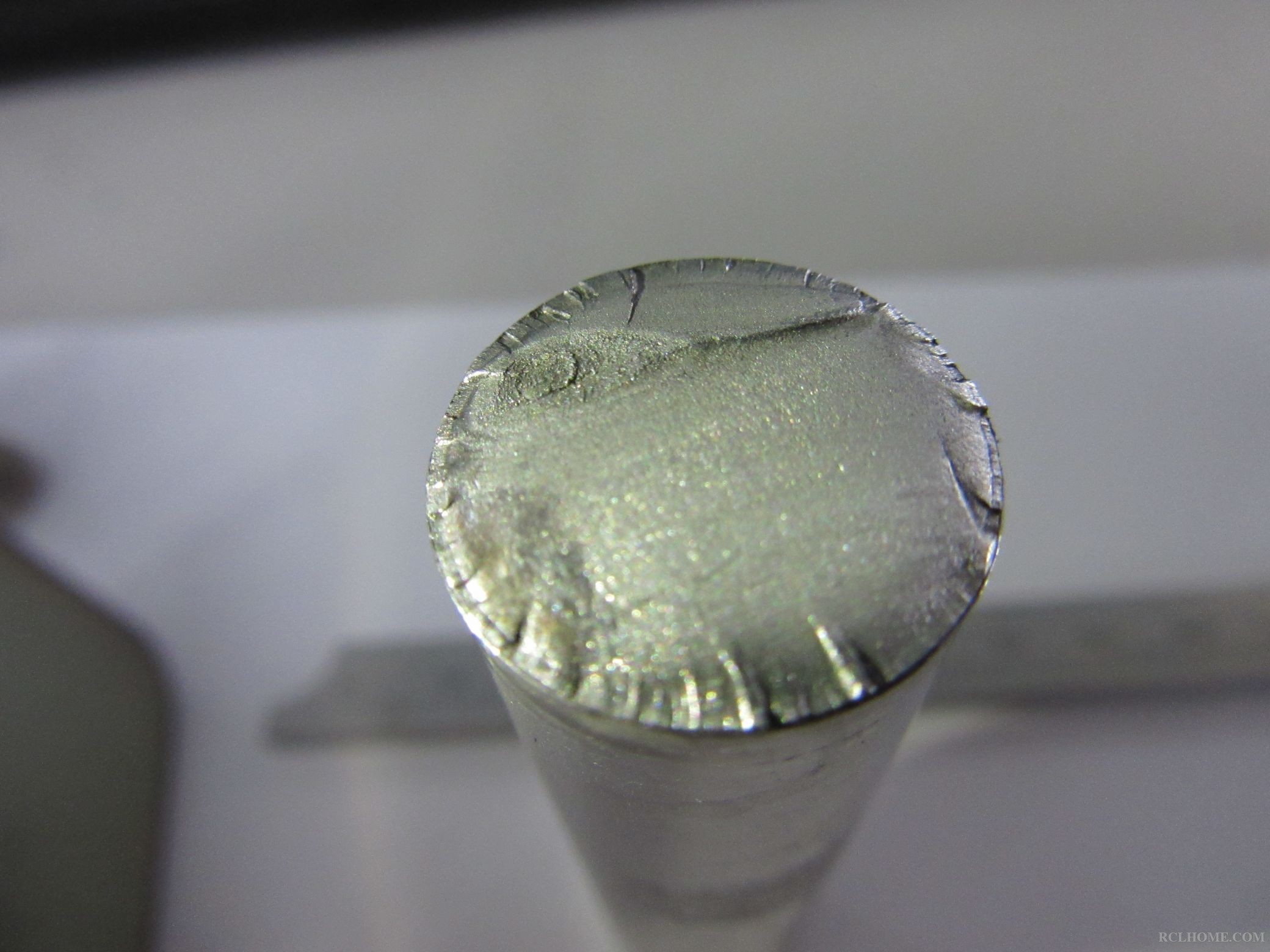

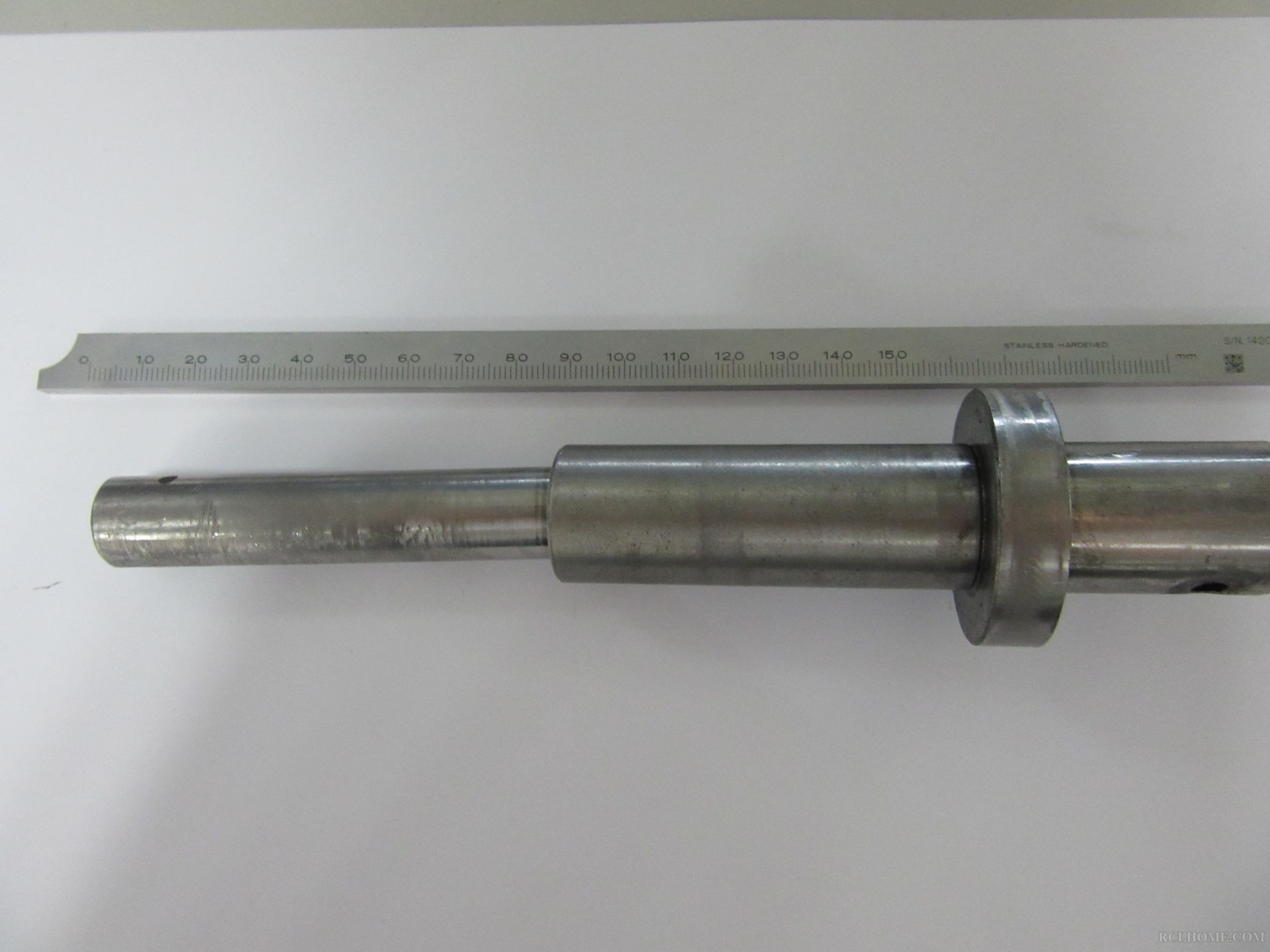

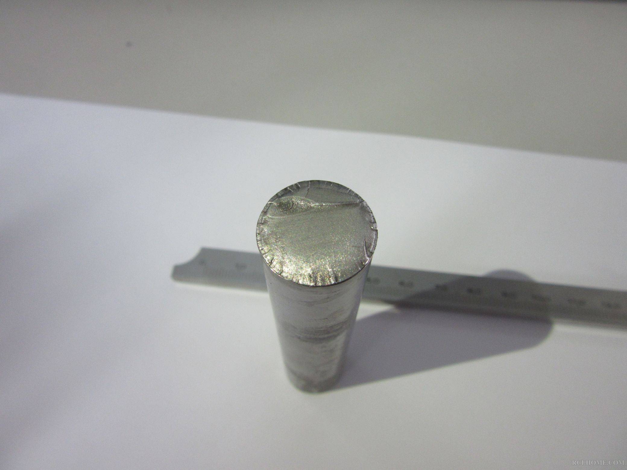

材料是45# 外发调质
小台阶位置撞击7万次断开。
第一拍照片,根本不知道怎么打光,拍摄角度等,请各位专家指教。

你这个是台阶的地方断吧    另外一头的断口照片有没有
发表于 2016-8-25 18:24:11 | 显示全部楼层
轴旋转工作吗?

工作过程是,棒料将零件从右向左顶,台阶处装有弹簧缓冲,左侧有个金属套,台阶撞到金属套停止。1.5秒/次

尖角效应
1加R角
2使用一段时间回一下火,去撞击应力。
3可以考虑降低一下要求硬度。
看破断面好像有被腐蚀的痕迹(绿色),不知道详细情况。如果调质以后表面镀铬或者酸洗,或许存在氢脆。
个人意见,不足为凭。
发表于 2016-8-26 11:20:39 | 显示全部楼层
这个零件工作时的受力状况和我以前见过的一种轴很像。主要是轴向受力,顺断区面积较小,说明轴受力没有超载现象。多源性裂纹源。顺断区不在轴中心,可能有偏载(或轴向弯曲)。
