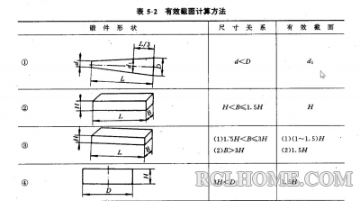

发表于 2013-3-12 13:57:33 | 显示全部楼层
zzy0566 发表于 2013-3-12 13:13
想问下,板的有效厚度怎么算,谢谢
参考
http://www.rclhome.net/forum.php?mod=viewthread&tid=2186

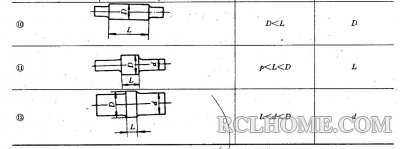

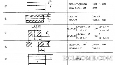

发表于 2013-3-12 14:57:25 | 显示全部楼层
zzy0566 发表于 2013-3-12 14:52
谢谢,可惜是英文的啊,哎,翻译去
看看这个
