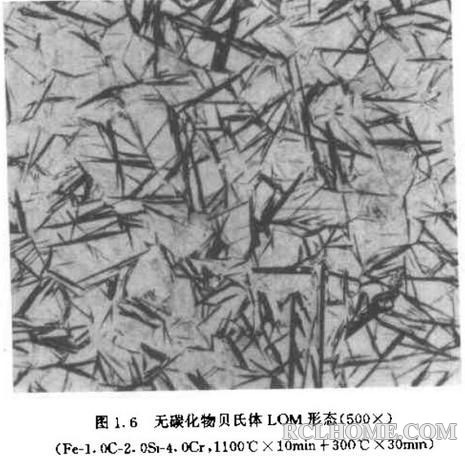

图片中哪里是贝氏体?请高手帮忙指出,谢谢!!!

下贝和马氏体很像,都是针状,但是下贝属于半扩散相变,针会穿过晶粒;马氏体针只是晶内形成。所以相对来说下呗贝看上去针更长,而且下贝比马氏体更易腐蚀,颜色会更深。虽然有这些特征,但是还是很难区分。如果性能全部满足,也没必要非去把下贝找出来,这样没什么意义,淬火处理,有一点下贝没什么危害。

原始图片经扫描再复制,不知多少变了,已失去原有色泽,细看较黑的针即为下贝氏体.

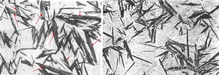

下贝没拍过,上贝到是有:

左马右贝400X
