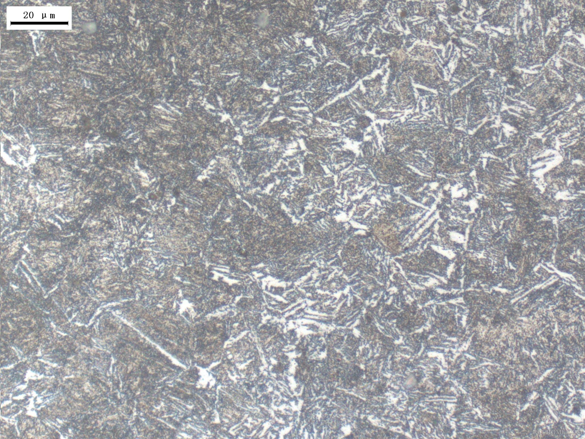

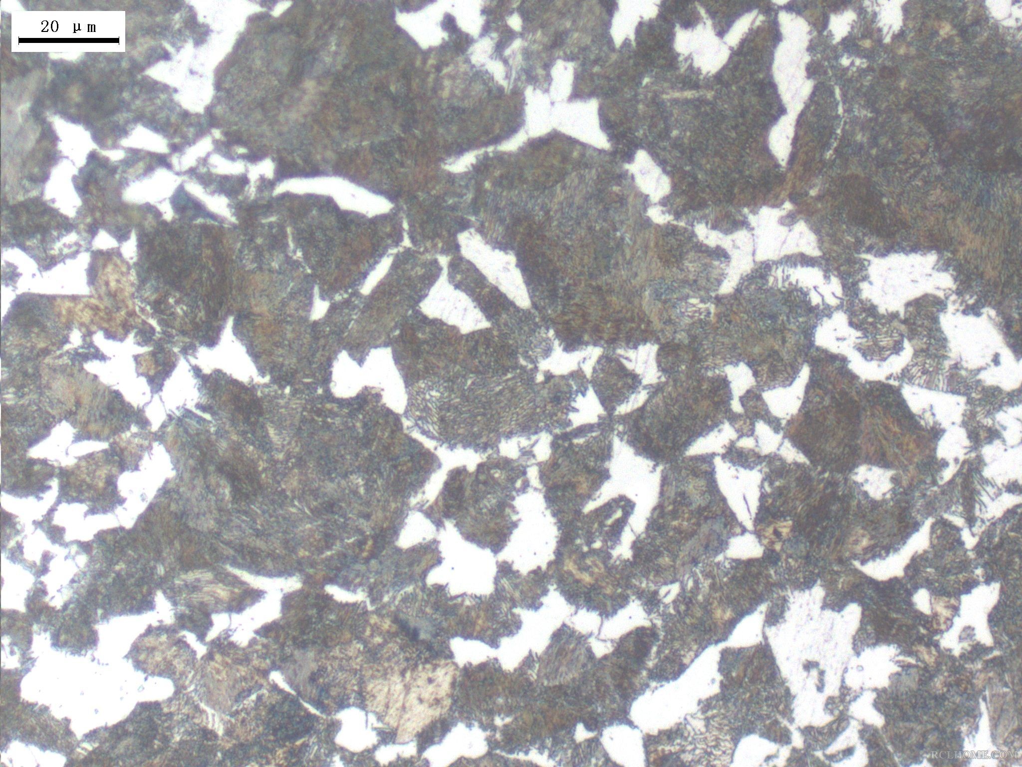

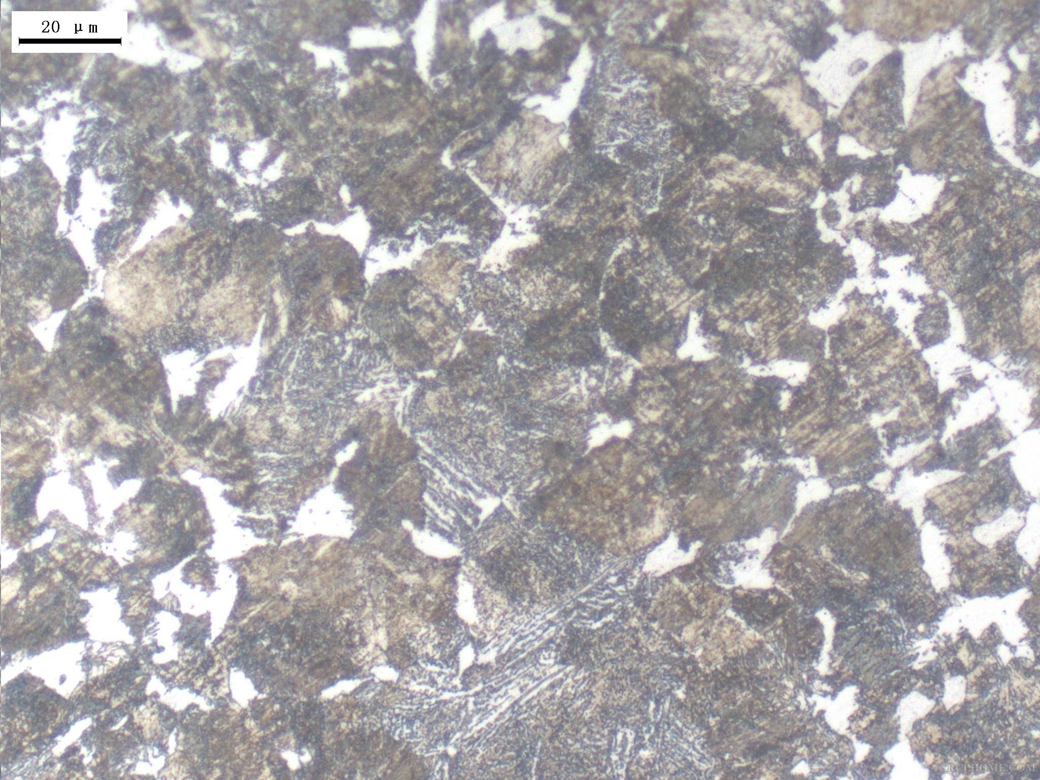

未溶铁素体和析出铁素体区别?哪幅是未溶铁素体?哪幅是析出铁素体?

 楼主| 发表于 2016-8-29 22:26:17 | 显示全部楼层
后面4幅图是40Cr材料,淬火,回火。

发表于 2016-8-30 17:08:40 来自手机 | 显示全部楼层
后四付副图片我觉得铁素体是先析的,并有上贝和珠光体等非马。

wangtao 发表于 2016-8-30 16:16
你的工件截面多大?这几幅照片时近表面组织还是近心部组织?
1-4直径越来越大,具体多大忘记了。位置,距离表面相同距离。

发表于 2016-8-31 22:28:20 来自手机 | 显示全部楼层
水与火的工作 发表于 2016-8-30 10:26
我觉得这两种如果没有区分开,就无法判断是加热保温时间不足或加热温度低(有未溶铁素体)还是冷却过慢( ...
个人愚见:如你第二个图有比较大的块状铁素体,一般应该是淬火加热的问题,淬火冷却由于冷速较快,即使出现铁素体多沿晶界,呈长条状同时可能伴随非马组织。猜测从你的四福图可以看出淬火温度越来越高,未溶铁素体越来越少。

jyhfly 发表于 2016-8-31 22:28
个人愚见:如你第二个图有比较大的块状铁素体,一般应该是淬火加热的问题,淬火冷却由于冷速较快,即使出 ...
是直径越来越小
