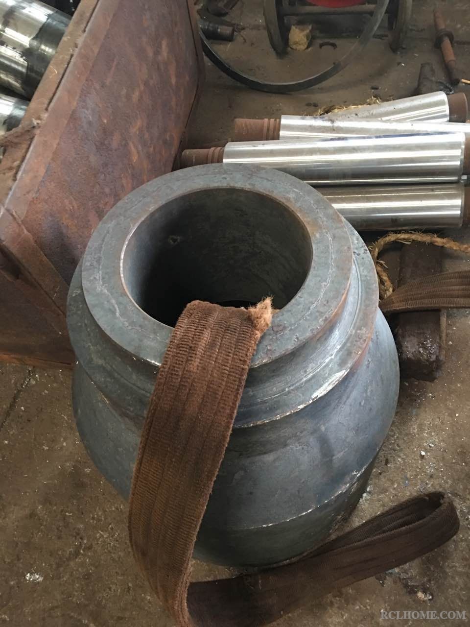

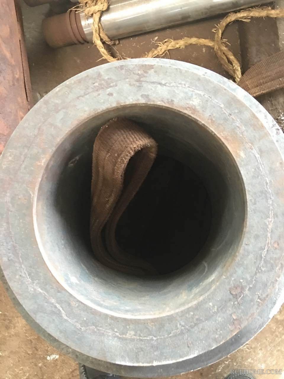

42CrMo调质,硬度要求HB260-280,盐水淬,柴油冷却。
一共4件,其中两件顶部出现环状裂纹。硬度均达标,请教各位,怎么出现这种情况?

为什么不用清水或者淬火剂淬火?

发表于 2016-9-1 16:11:13 | 显示全部楼层
是否预冷?

发表于 2016-9-1 16:31:01 | 显示全部楼层
1、淬火出炉预冷
2、冷却介质换清水或油试试   盐水淬冷烈度太猛了
3、是否及时回火

发表于 2016-9-1 17:33:01 | 显示全部楼层
宏观看,和热处理关系大
