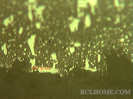

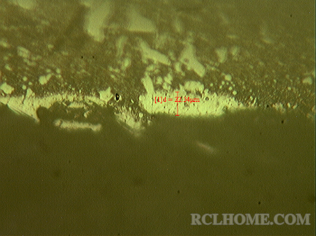

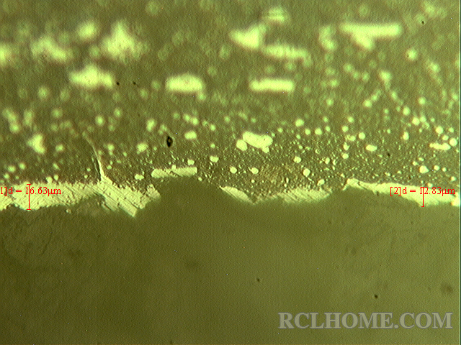

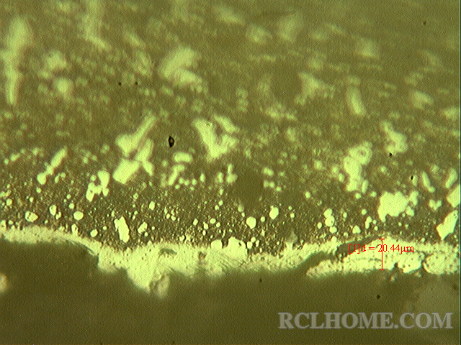

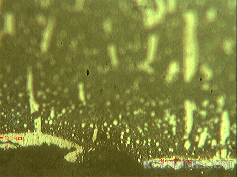

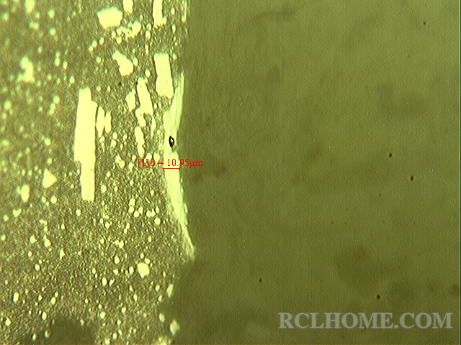

        Cr12气体软氮化(420℃×40min→520℃×4h→570℃×3h)白亮层

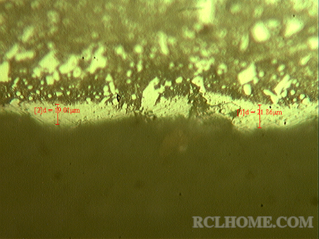

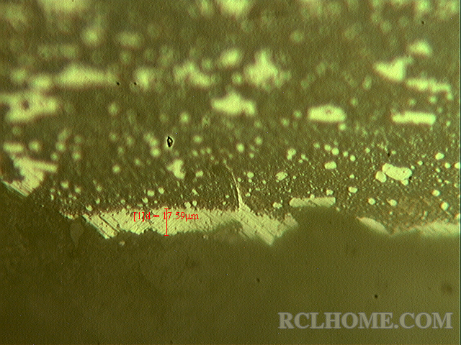

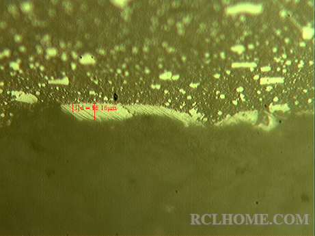

        Cr12气体软氮化(570℃×8h)白亮层

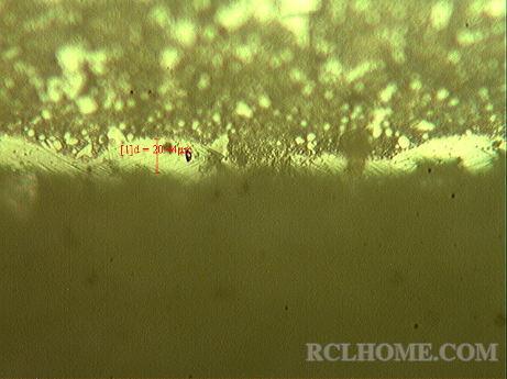

         Cr12盐浴软氮化(工艺不详)白亮层

制样和图片质量就不说了
Cr12气体软氮化(420℃×40min→520℃×4h→570℃×3h)白亮层17
Cr12气体软氮化(570℃×8h)白亮层20
Cr12盐浴软氮化(工艺不详)白亮层20

发表于 2016-9-2 06:55:12 | 显示全部楼层
   1,制样不大内行,虽然镶嵌,但没有使用附加的保边措施,故边缘不清晰。
   2,此钢的白亮层脆性较大,整个磨样过程都必须注意防止白亮层破碎,照片可看到有这种破碎现象。不同材料和不同的组织状态,如何磨好其观察面,是金相工作者的一项基本功,需要积累经验,非一朝一夕就能够掌握的。
   3,Cr12型高合金钢,白亮层的厚度一般≤10μm,否则脆性过大而不能应用;另外白亮层的相结构宜为单相 γ’或 ε相。如果要求较厚的高耐磨层,可将扩散层处理成有占一定比例厚度的脉状组织。
  个人见解,不足为凭,处处留意皆学问,仅供参考
孤鸿踏雪 + 20 很给力!
身做好事,言说好话,心存好念。
发表于 2016-9-2 08:14:15 | 显示全部楼层
见仁见智 发表于 2016-9-2 06:55
1,制样不大内行,虽然镶嵌,但没有使用附加的保边措施,故边缘不清晰。   2,此钢的白亮层脆性较大,整 ...
         这个制样肯定存在问题,但从有问题的金相照片上看,预氧化的气体软氮化和盐浴软氮化的白亮层接近连续,其均匀性也比没有预氧化的气体软氮化要好,这应该也符合逻辑
