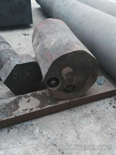

image.jpg 线切割。
孤鸿踏雪 + 20 感谢分享!
 楼主| 发表于 2016-9-3 11:27:01 | 显示全部楼层
          这个切割厚度多厚?普通线切割的切割速度,每分钟切割面积多大?

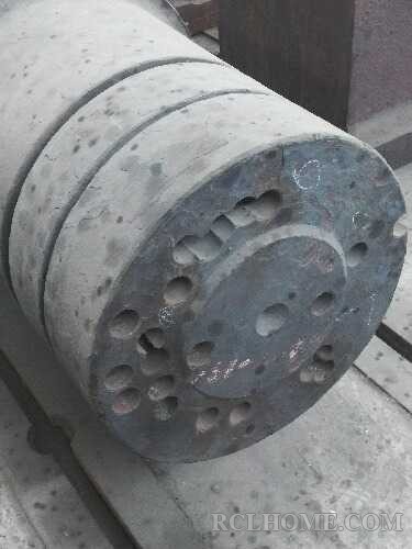

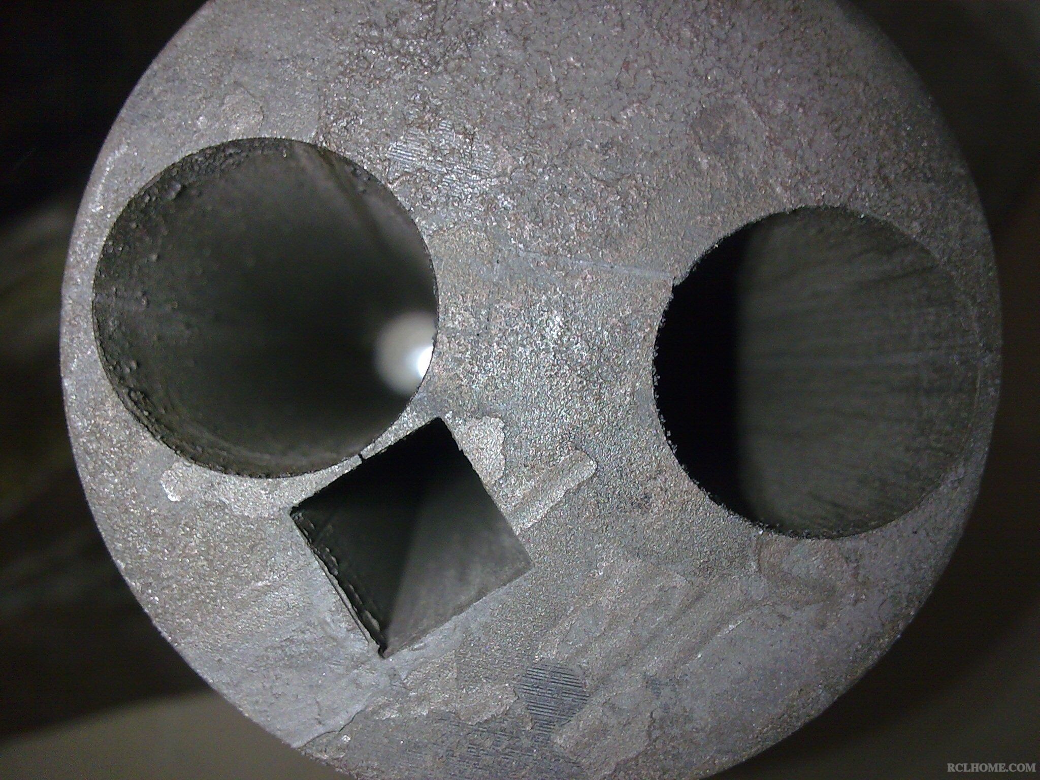

发表于 2016-9-3 11:32:36 来自手机 | 显示全部楼层
这样的钻头。
这个,你们最深的钻过多深?取多大的料?  发表于 2016-9-4 11:32
