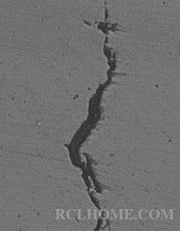

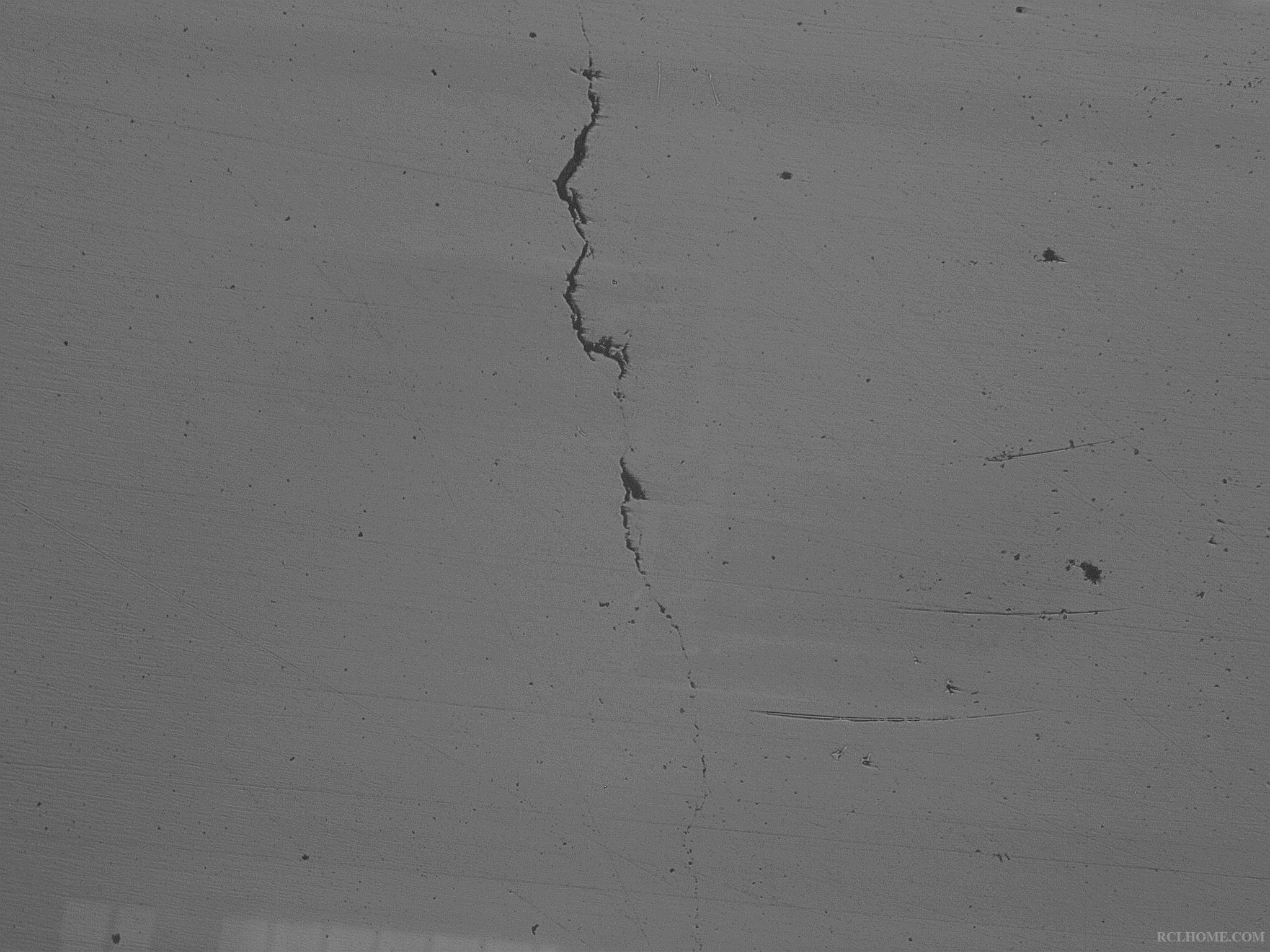

Q345E   锻后  正火     粗车后探伤  密集缺陷      去一个位置解剖后  金相如附图  请各位高手  LOOK    是怎样形成的。

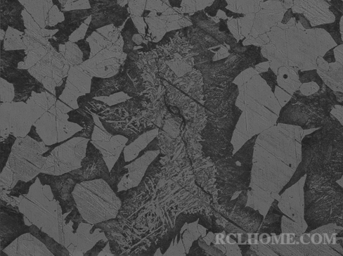

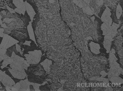

从组织来看:裂纹位置的为魏氏铁素体形貌。整体金相组织可知晶粒度均匀性差。结合魏氏组织形成原因:锻后冷却速度快(热应力),组织不均匀(组织应力),是产生裂纹的两个方面的原因

前辈,麻烦问一下裂纹边上那一块叫什么组织?
发表于 2016-9-3 08:00:45 | 显示全部楼层
不太确认!我觉得可能是贝氏体组织。一般正火出现这样的情况很可能是合金偏析造成的,就是该处奥氏体足够稳定,空冷形成贝氏体。但是你这是Q345,应该不含什么合金才对。

同感   周边铁素体和珠光体先高温形成    裂纹区贝氏体后低温形成应力大

由于楼主未列出金相倍数,不太理解大家为何判断这个是魏氏组织。
之前有人告诉我说魏氏组织是类似于上贝氏体的? 怎么这个金相被看成是魏氏组织? 我看到比较像铁素体加上晶粒大小不均

我觉得  首先是显微偏析   形成了脆性区域  (魏氏组织 、贝氏体、第二相)  然后在组织应力 、热应力作用下产生了裂纹

金相倍数200倍

组织显示混晶严重,怀疑由于混晶造成的锻造开裂,裂纹两侧是粒状贝氏体,应该跟材料偏析有关。
