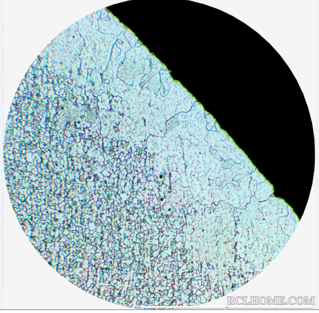

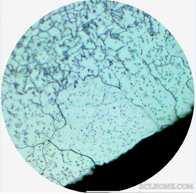

两张图片是100X和400X,线材是22A材料做球化退火后的组织。
     目前线材的问题是,由于球化技术不到位,造成线材表面的单个晶粒长大很严重。
       现状1、如果线材表面组织在100X下看,看起来是有严重的脱碳现象。
       现状2、如果线材表面组织在400X下看,单个晶粒内是有较均匀分布的球状珠光体。只是单个晶粒较大,相对珠光体在单个大晶粒来讲是显得很少,从而造成这个一个现象,在低倍镜100X下看有严重脱碳的现象。
       问题:如果我要出报告判定,结论是:有严重的全脱碳现象,还是严重的半脱碳现象,还是未脱碳只是晶粒长大,还是由于晶粒长大引起的脱碳虚像。
     请哪位大侠来说说,交流下。

从球化效果来看,抛开晶粒大小,表面的脱碳是可以肯定的。
表面晶粒长大的原因可能是,在拉拔成型的时候产生较多境界缺陷,后续可能选择了高温短时间的加热过程,这就为晶粒的长大提供了驱动力。

请问,在哪里看得出是脱碳? 是否400x 图里面看出来的??

有脱碳,我感觉可以判断为全脱碳,线材在每到冷拔变形后都要做到球化退火,以消除应力,软化材料硬化,为下次拉拔做准备,表面晶粒长大估计跟表面拉拔变形量有关系,变形量过低,会导致在再结晶过程中发生晶粒吞噬的现象,形成超大晶粒区。

线材冷拉变形的热处理有多种,球化退火只是其中的一种还有正火,铅淬火等。当然拉拔变形低在临界变形附近容易产生异常大的组织。但是拉拔变形边不一般比心部变形大。所以有可能是边部脱碳造成中间热处理时边部晶粒大。

有一种解释是,因为脱碳,表面区域的碳化物数量变少,对晶界钉扎作用减弱,晶界移动的阻力变小,因此表面脱碳区的F 晶粒长大的更快。
冷拔线材球化退火后,标准规定在x100检查脱碳。因此,依楼主图一,可判定有脱碳。但需要测量脱碳深度。记忆中,一般标准,低碳钢冷拔线材好像允许0.08 max 全脱碳深度。

个人觉得未脱碳,表面晶粒粗大很有可能是金属表面变形很不均匀,再结晶时生成的晶核少,晶粒大小相差极大,非常有利于发生晶粒吞并过程而很快长大,结果得到很粗大的晶粒。
