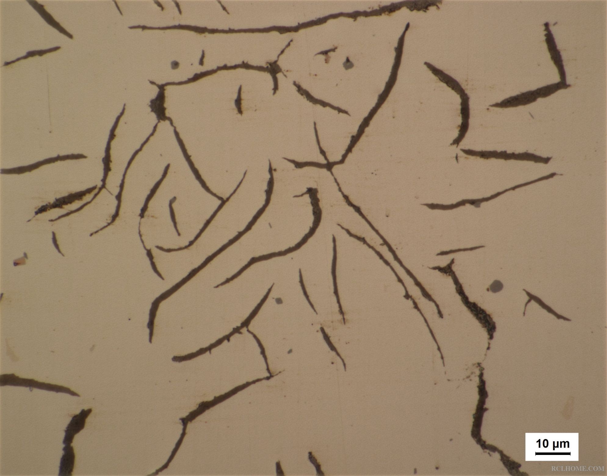

HT250 气体软氮化
抛光态:
腐蚀态,表面氮化层:
腐蚀态 心部组织:

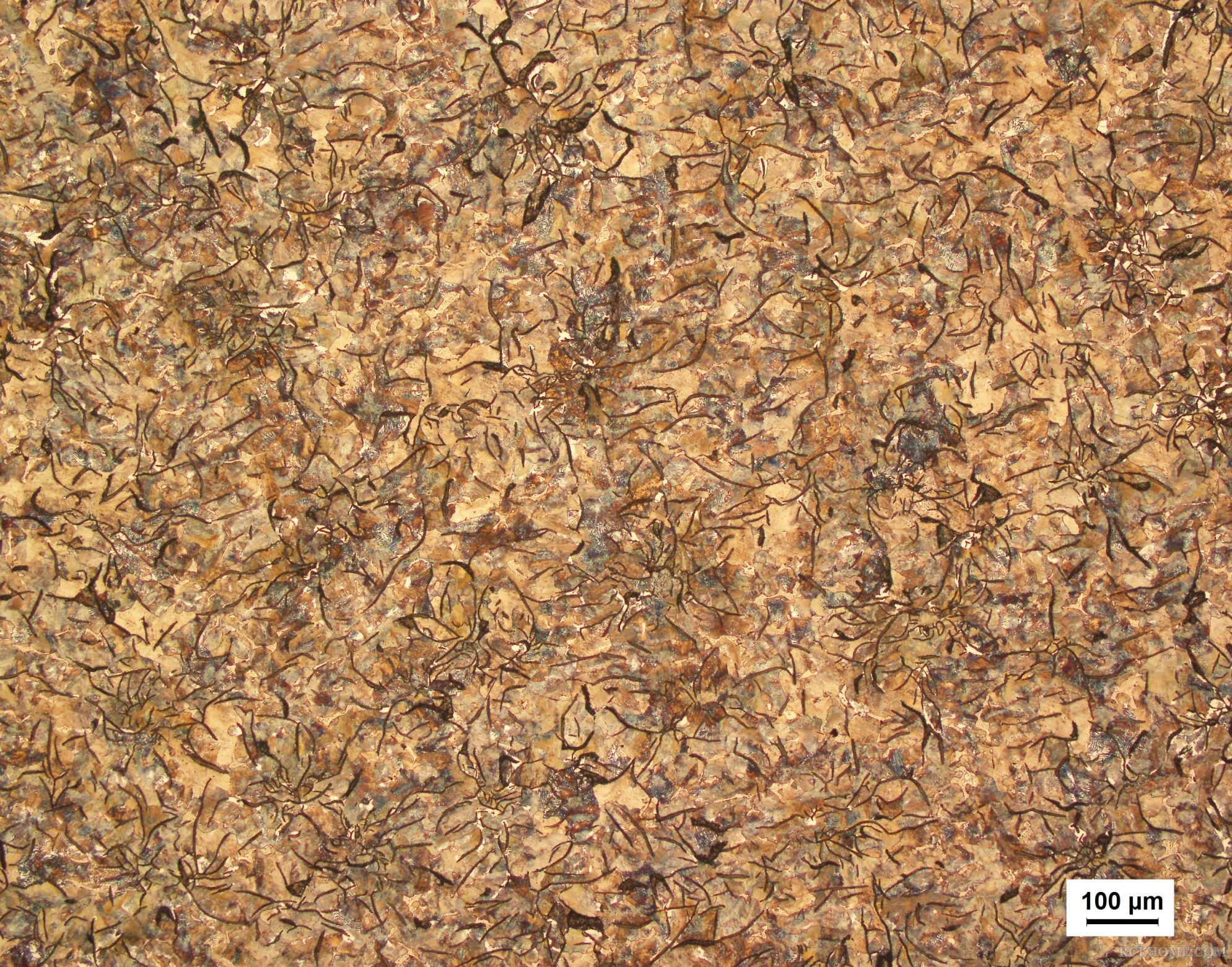

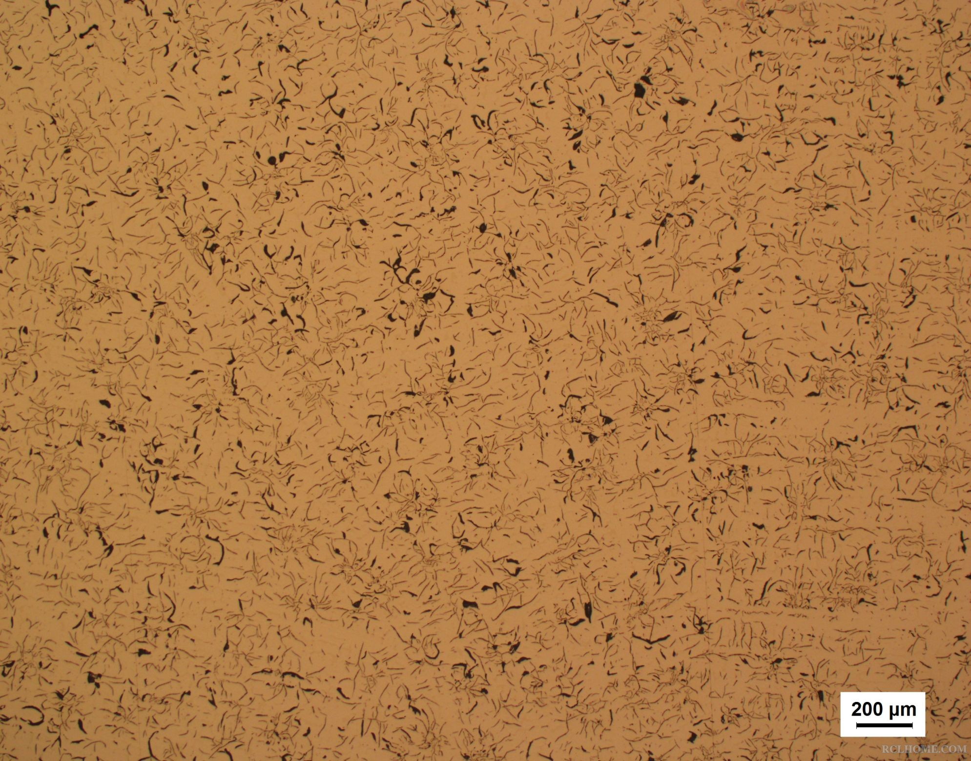

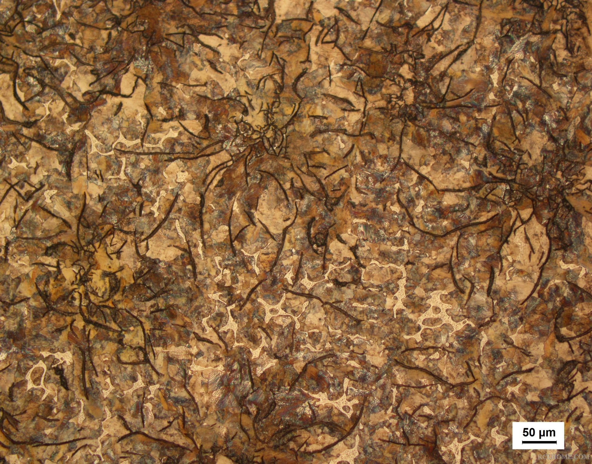

白色有黑点的区域是磷共晶吗?(对铸铁不太熟)

磷共晶无疑

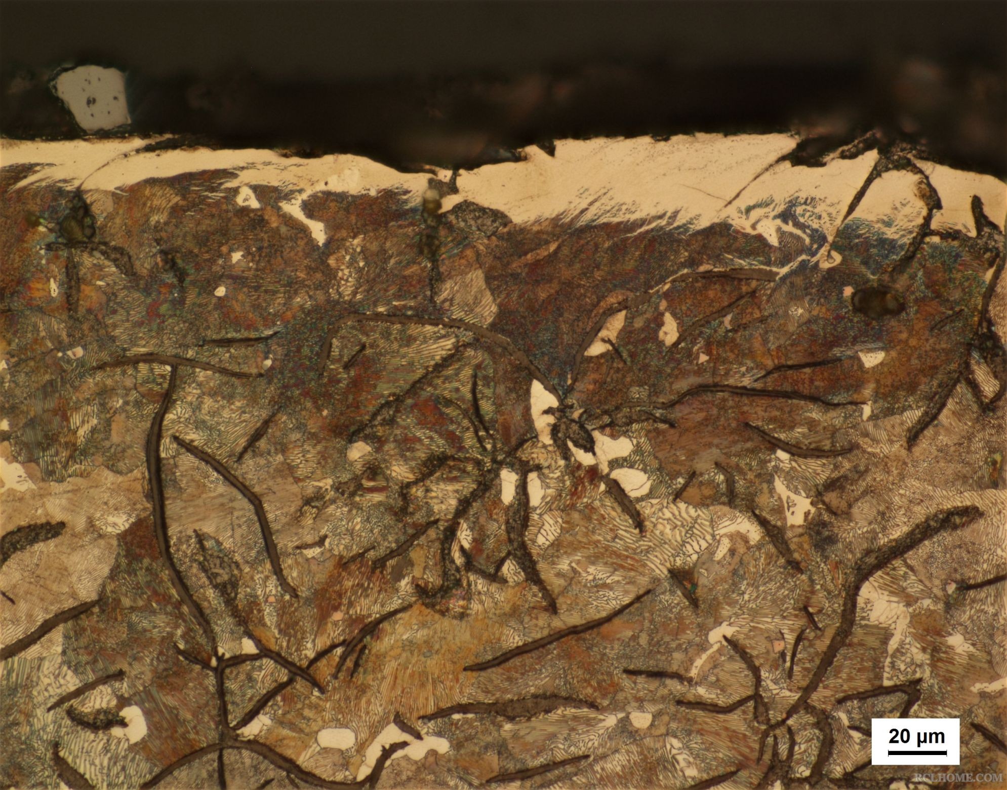

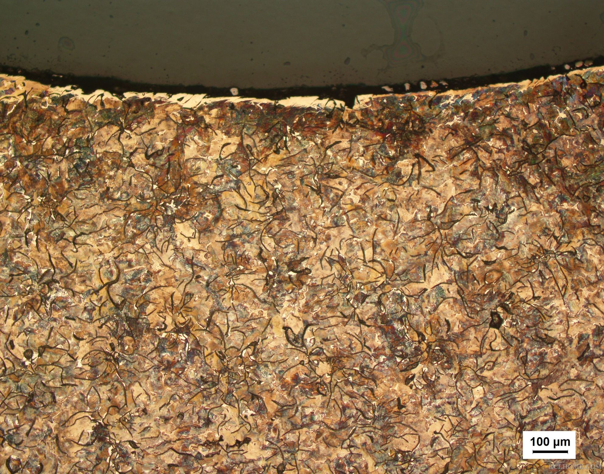

HT250做到28um的白亮层厚度,得很长时间了吧,10个小时够不够?白亮层不连续,是因为疏松制样的时候崩掉了吗?

帮朋友做的,我也不太清楚。我觉的样品表面也不太好,对氮化层的连续不知道有没有影响。具体为什么忽深忽浅不清楚。

是磷共晶,不知道共晶团情况如何???

制样确实漂亮,不过我来提点意见,对于表面有白亮层的这种样块,由于白亮层是脆性相,切样,磨样的时候很容易造成局部白亮层崩塌,影响白层测量结果,从表面的1000X照片来看,已经明显出现这种现象了,有点美中不足啊,嘿嘿。
清淡可能氮化的样做得不多,我建议你用锡纸包住白层面,然后再镶嵌,这样锡纸会紧紧包住白层,起到很好的保护作用,容易得到完整的白亮层。

嗯!上家公司我买了保边型镶嵌粉。在这里没有,我是用冷镶的,估计对边缘保护的不是太好!

磷共晶很清晰,B 型石墨。

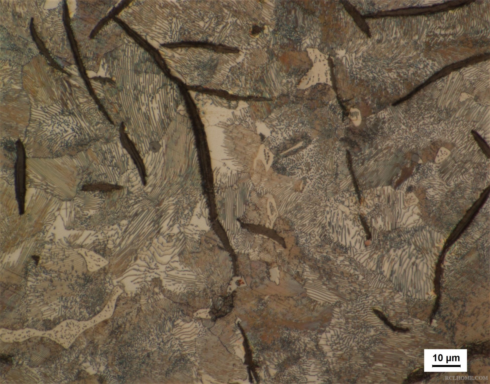

珠光体基体,石墨,磷共晶。。
