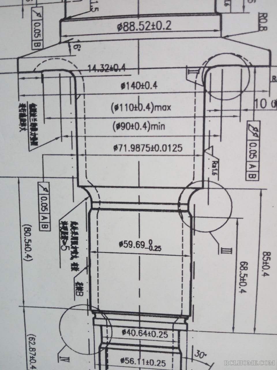

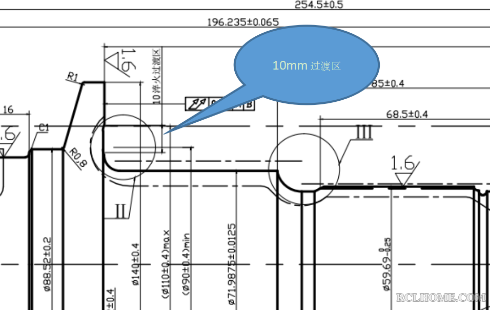

如题,该轴表面中频淬火,淬火区域如图所示,其中在平面淬火区域之外,有10mm的淬火过渡区。淬火硬度要求为HRC52~58,请问这10mm的过渡区硬度应该如何控制?先谢谢各位专家。

发表于 2016-9-6 15:32:10 | 显示全部楼层
个人理解:R角处硬化层末端与未淬火区域不超过图纸上标的10mm范围!
发表于 2016-9-6 15:34:04 | 显示全部楼层
也就是说淬火过渡区控制在10mm内!

 楼主| 发表于 2016-9-6 15:42:20 | 显示全部楼层
随风飘飘 发表于 2016-9-6 15:34
也就是说淬火过渡区控制在10mm内!
是,对过渡区的理解,我想也是这样。可这10mm范围内硬度应该控制在什么范围?
发表于 2016-9-6 15:49:01 | 显示全部楼层
zhuguicang 发表于 2016-9-6 15:42
是,对过渡区的理解,我想也是这样。可这10mm范围内硬度应该控制在什么范围? ...
这里直接控制淬火后硬化层末端的硬度就可以了!硬化层末端的硬度一般在45HRC为界限值!认为这个45HRC控制在10mm内就可以了,这是宏观检测法,具体要通过取样来检测硬化层曲线末端是否控制在这个范围!

发表于 2016-9-6 15:55:03 | 显示全部楼层
图纸标注的淬火过渡区与硬化层曲线轮廓不符,还需与顾客沟通!

 楼主| 发表于 2016-9-6 16:52:00 | 显示全部楼层
这里可能以10mm为准,图纸标注只是示意吧

发表于 2016-9-6 17:06:45 | 显示全部楼层
意思是端面转角位置变色区域不得大于10mm,但似乎缺少转角区域要求的硬化层深度。靠近螺纹杆部硬度最大43HRC,

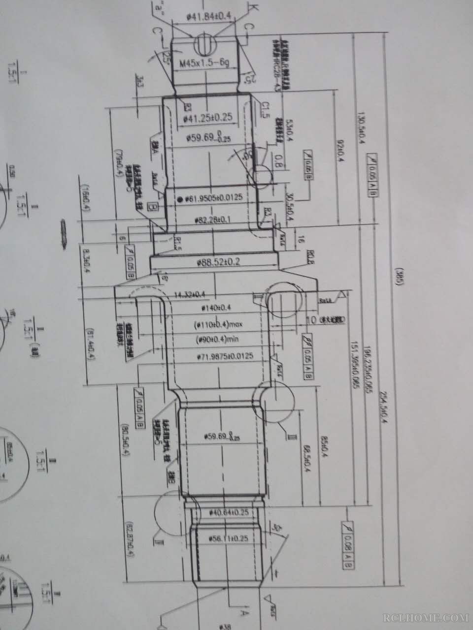

发表于 2016-10-9 23:33:52 | 显示全部楼层
楼主我想问下:直径59,40,56这三段硬化层能连接起来么?端面会不会裂?

 楼主| 发表于 2016-10-10 10:55:14 | 显示全部楼层
能连起来。断面不会裂。

发表于 2016-10-18 14:50:34 | 显示全部楼层
过渡区一般是有淬硬层的硬度变化区,是检测点的边界。

 楼主| 发表于 2016-10-18 16:47:53 | 显示全部楼层
谢谢龟版主。我的意思是在执行层面如何执行:这10mm的硬度过渡是从正常的硬度过渡到HRC40,还是过渡到非淬火区。
发表于 2016-10-19 00:59:28 | 显示全部楼层
过渡区是不检硬度及层深的,用卡尺量长度,

发表于 2016-10-19 08:41:37 | 显示全部楼层
产品形状像通用汽油机曲轴。曲拐的R部位是有层深要求的。
