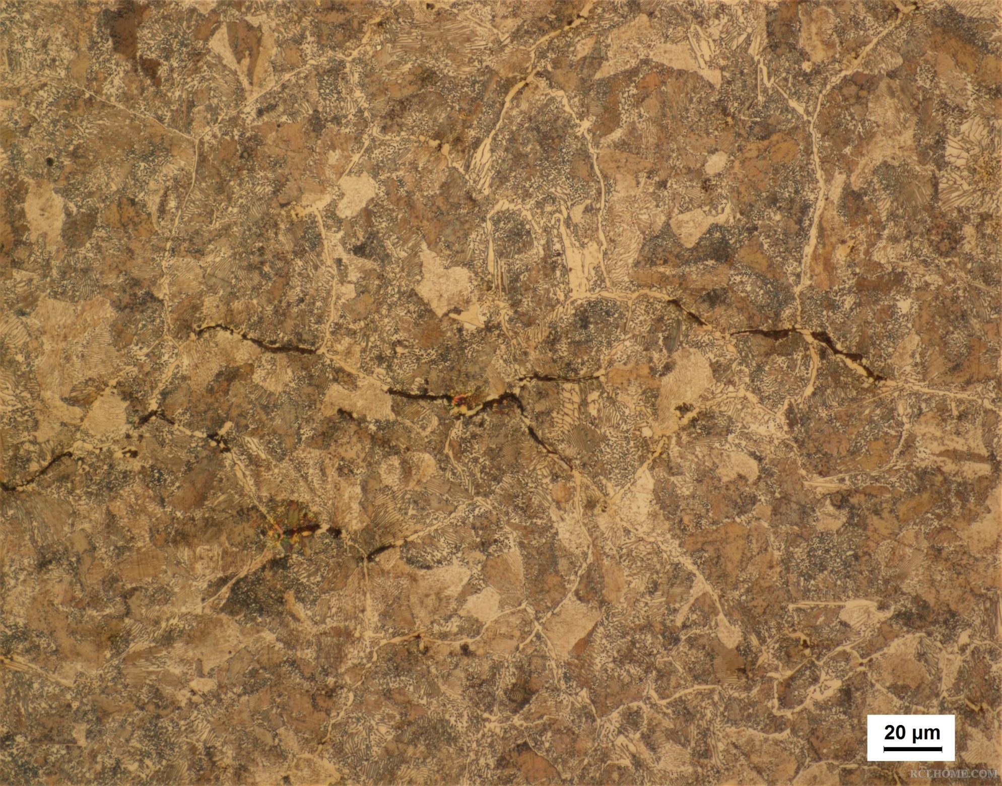

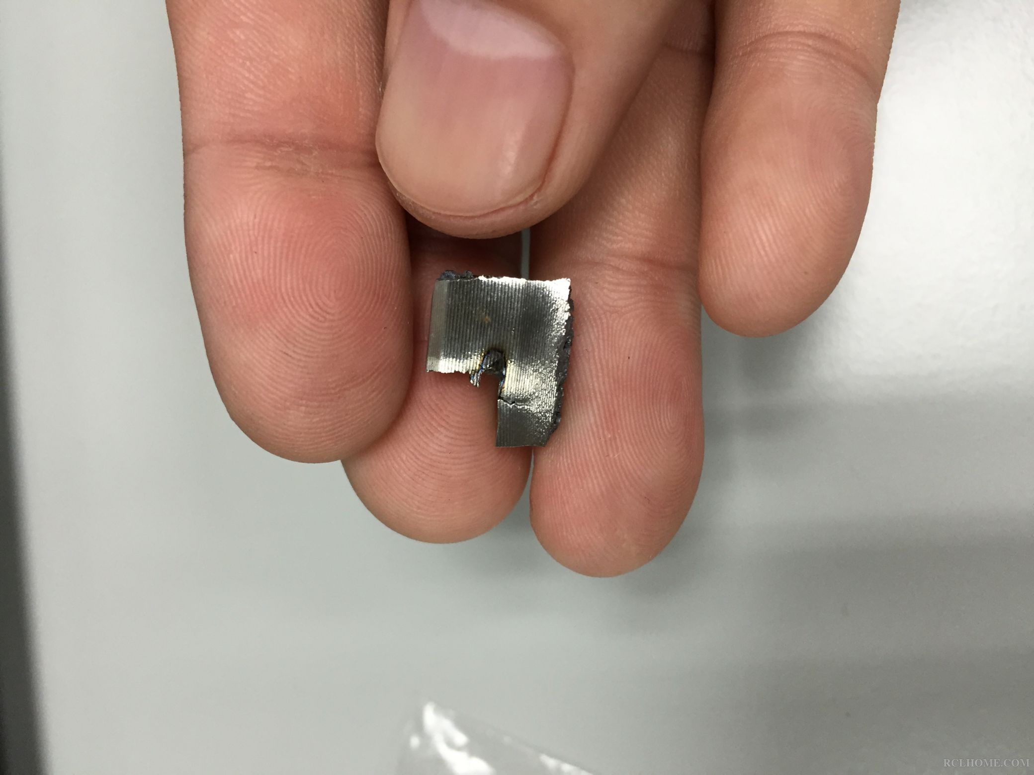

失效样照片:

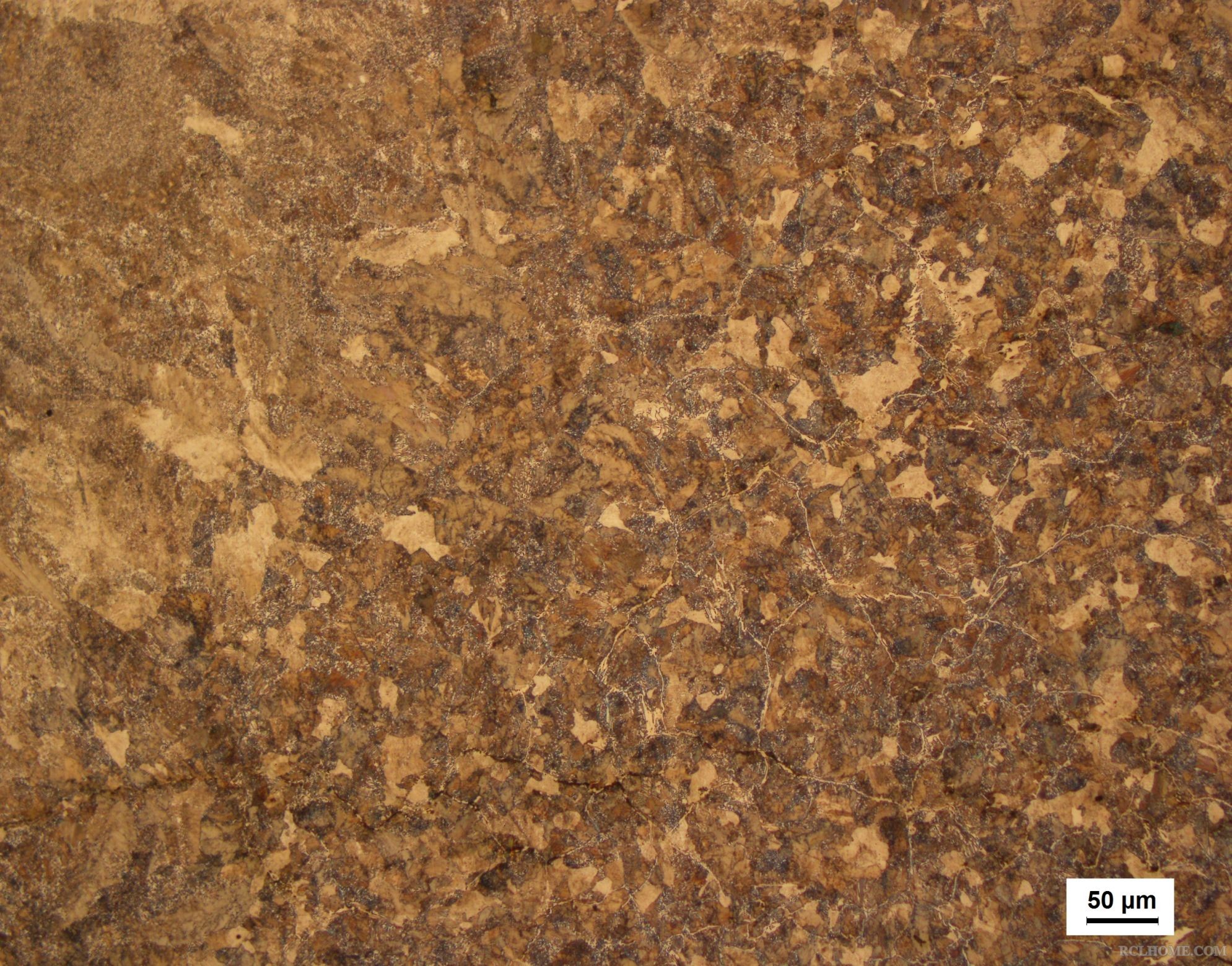

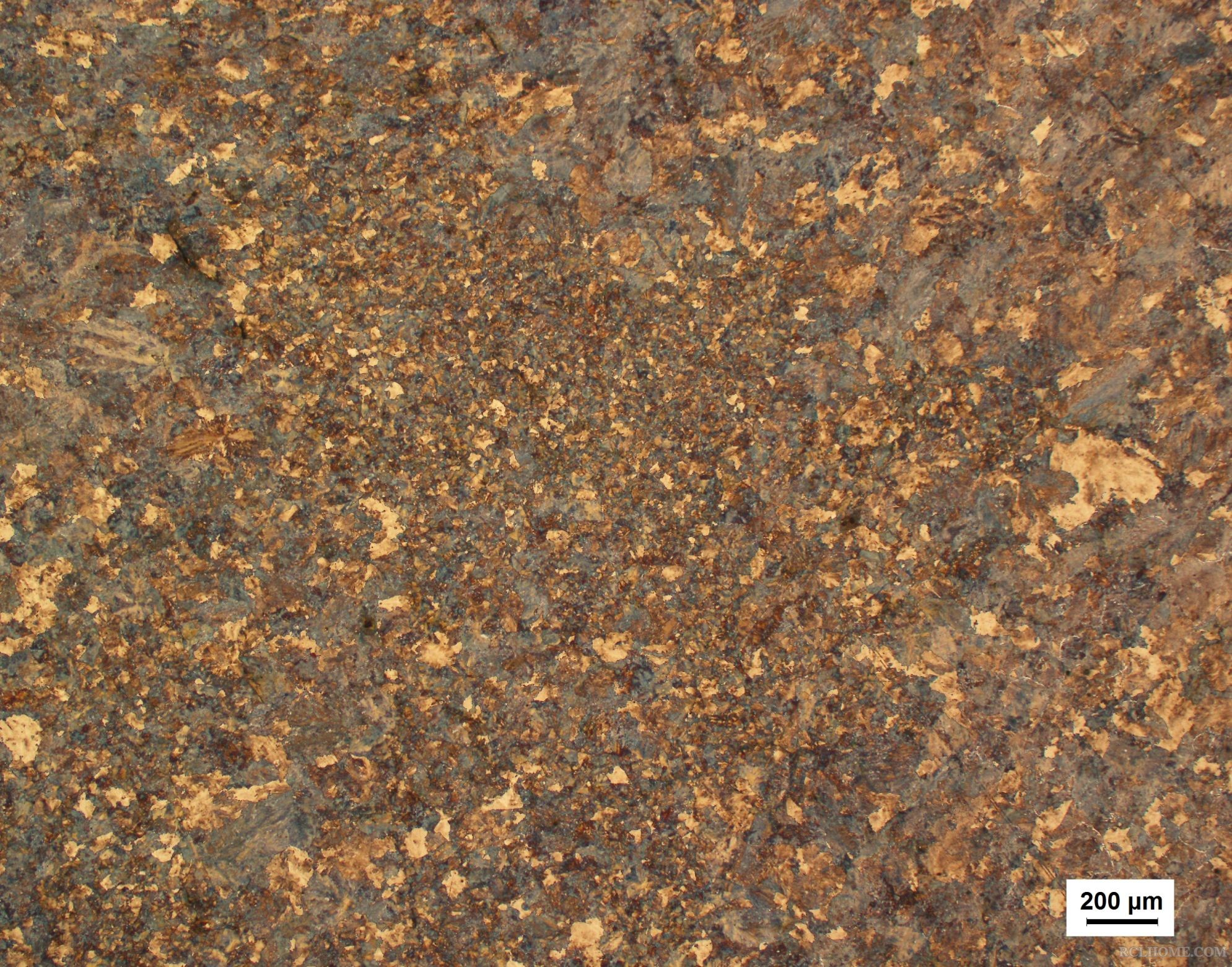

横向边组织:
横向心组织:
纵向组织:

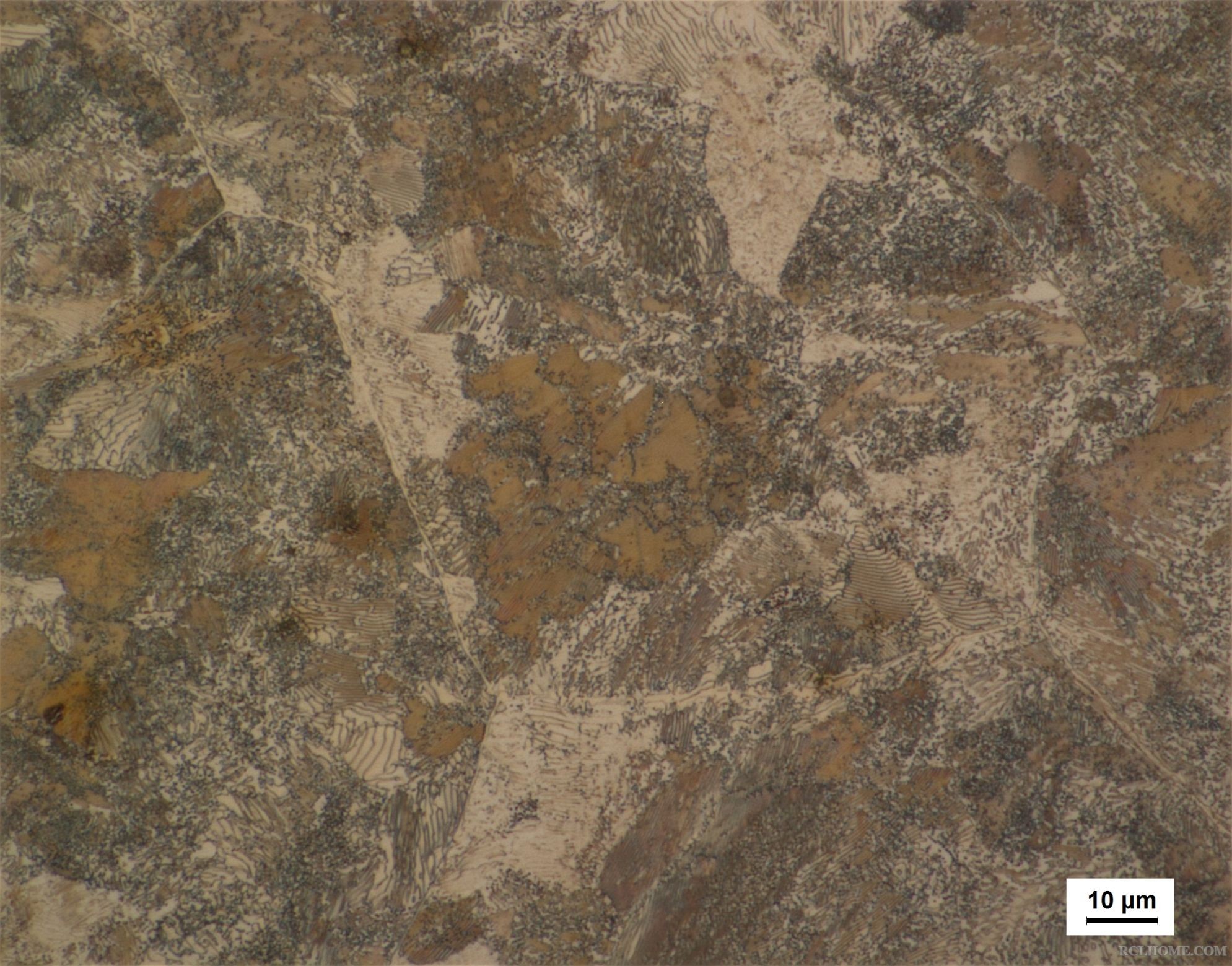

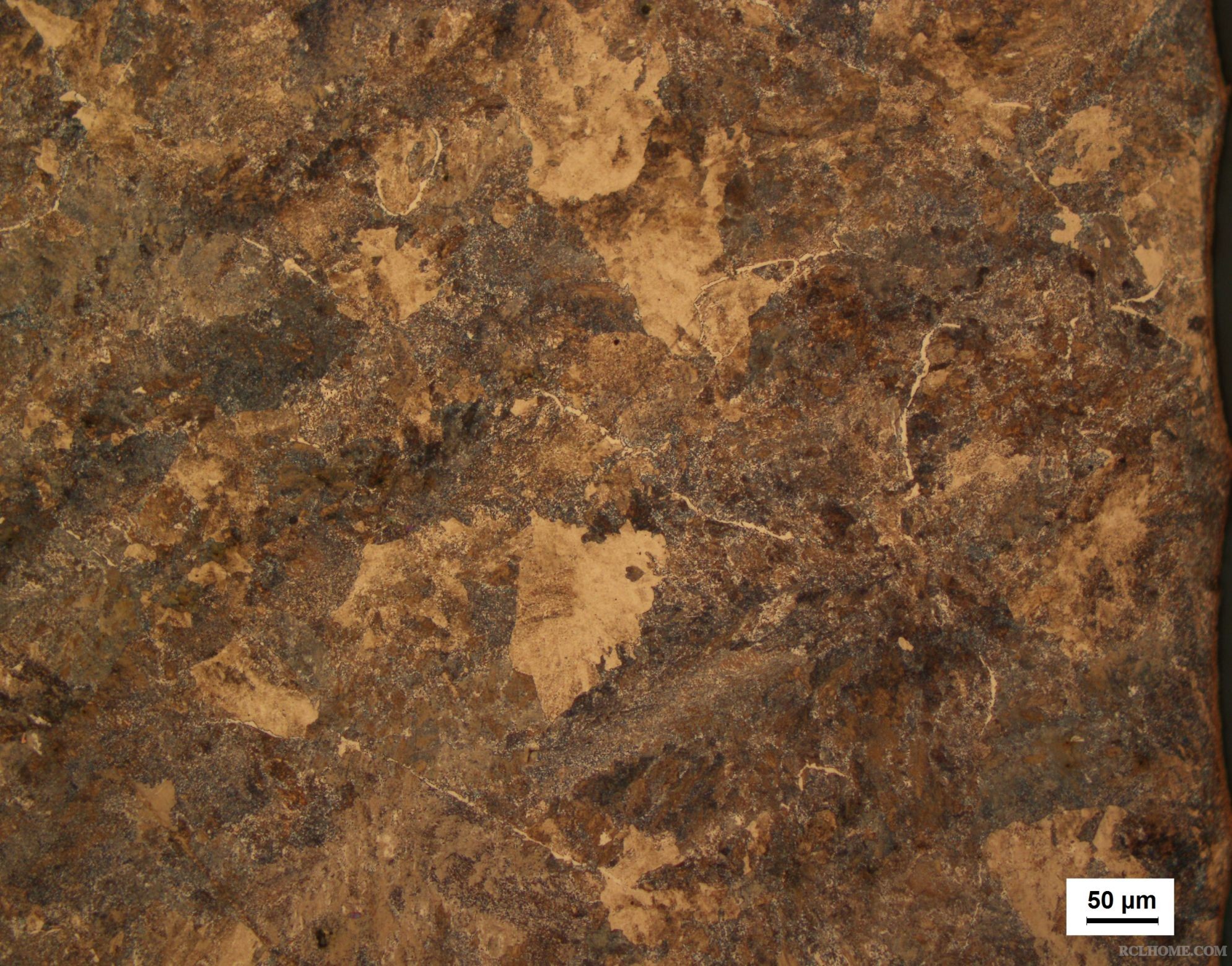

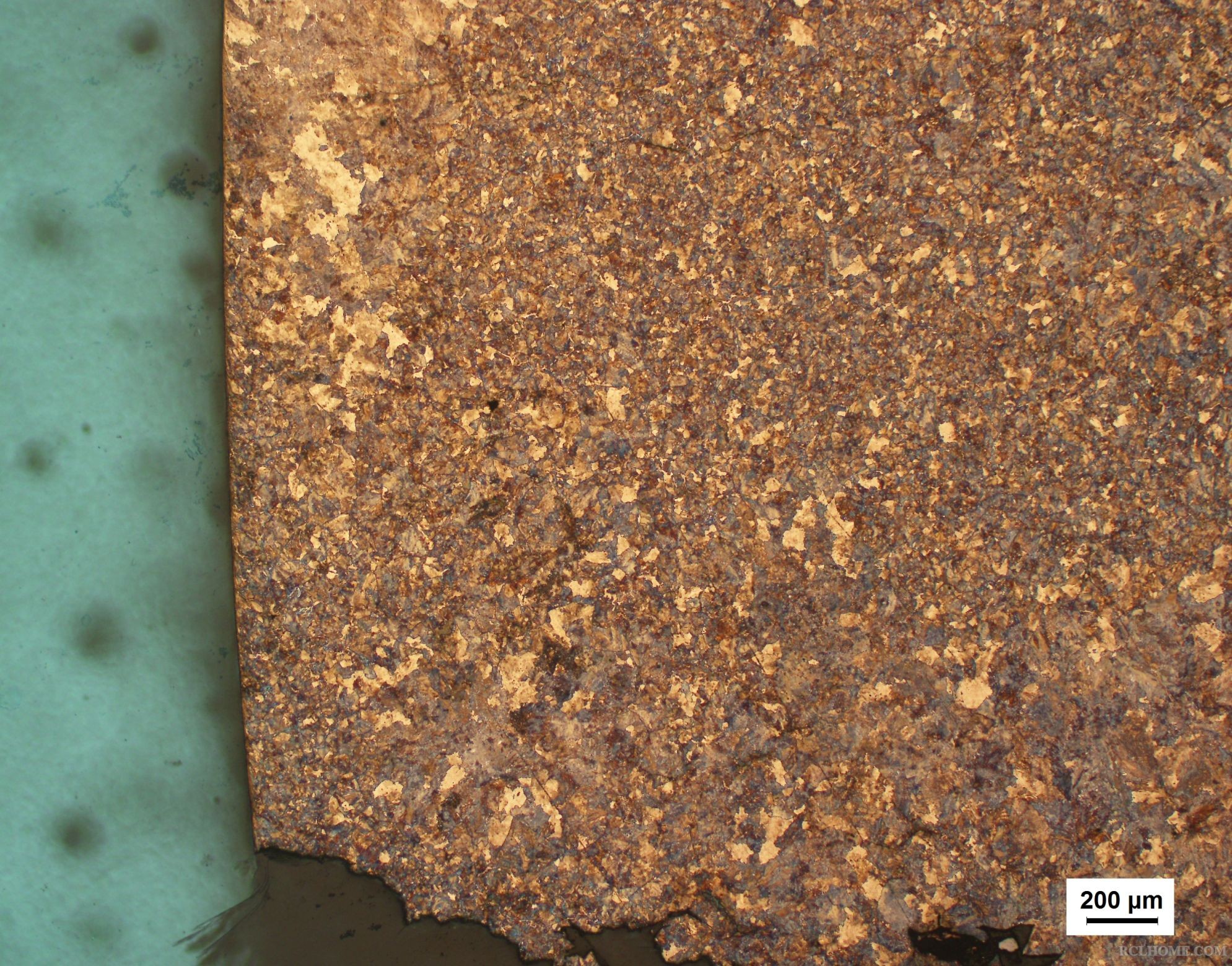

看到断口的第一感觉是脆性断裂、晶粒粗大、和以前见过的过热过烧造成的断口类似;当我第一眼用低倍看组织时,我第一反应是混晶、组织粗大、铸态(边缘组织粗大,心部组织细小,组织均匀性很差。但是有一点不懂,理论上边缘冷却快,应该是细晶区才对,但是却比心部粗??)。因为怀疑是铸态组织,所以我做了横向和纵向对比,横向和纵向并无一点锻造带的感觉(虽然不能完全说明无锻造,但是可以猜测无锻造)。然后是看1000x的金相组织,我发现片状珠光体已经开始断开,但是很多还是片,碳化物还是小黑点,这算是一种不合格的球化处理。根据这些检测结果,我怀疑该材料是铸造后进行退火处理,为了消除粗晶和应力等(也有可能厂家只是想做去应力处理)。厂家退火温度不高,大概在700度左右,结果片状珠光体开始球化

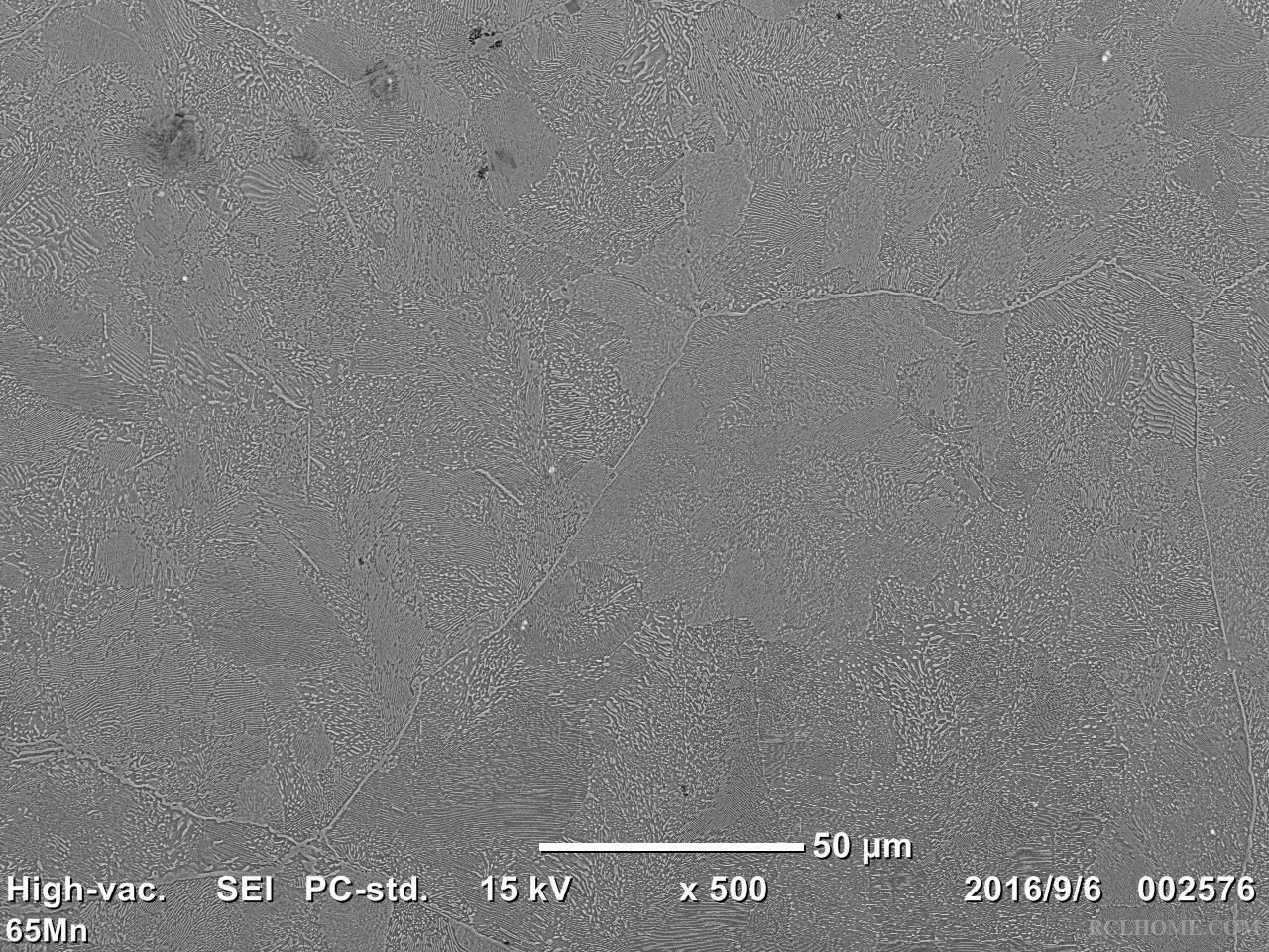

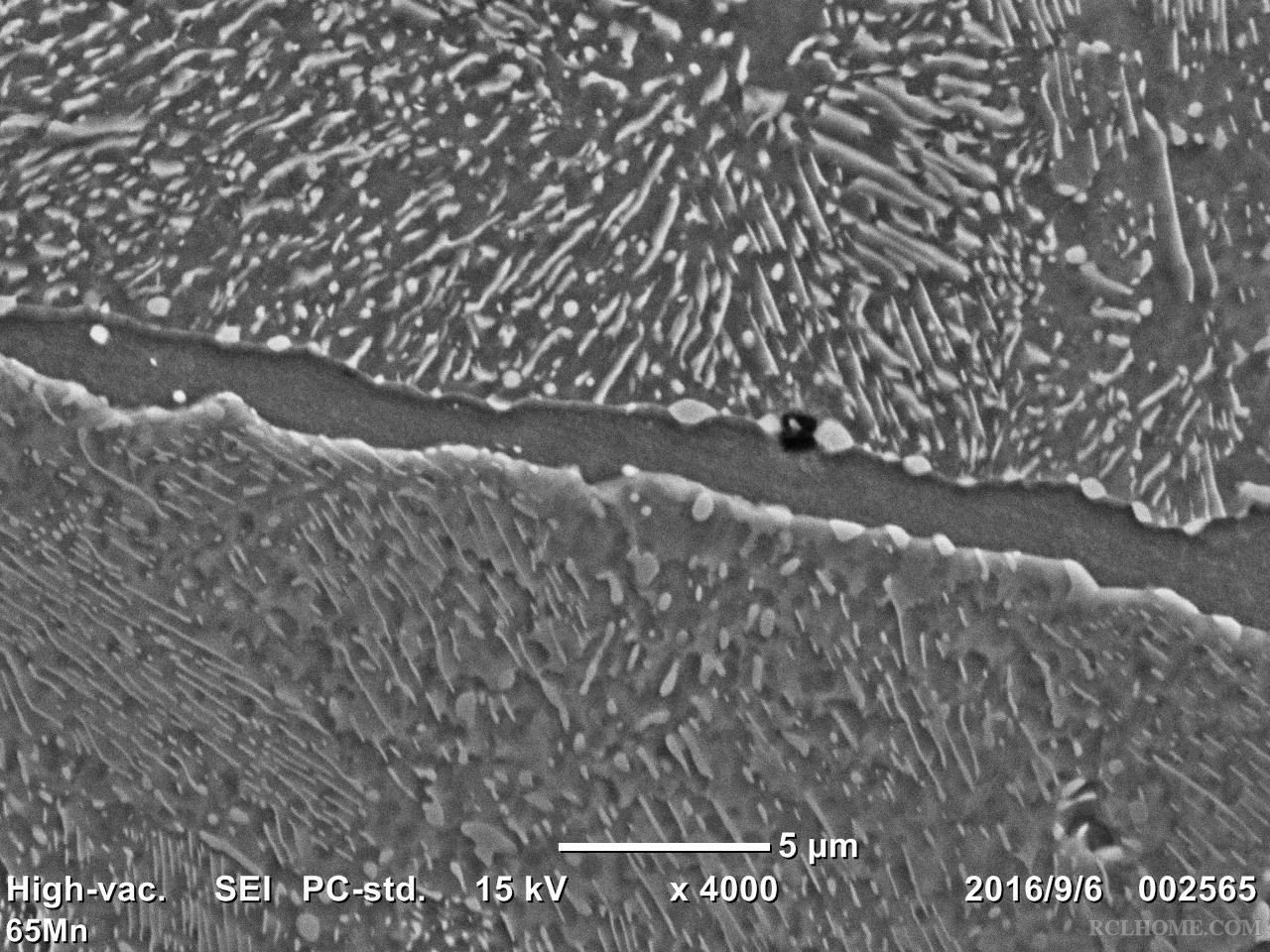

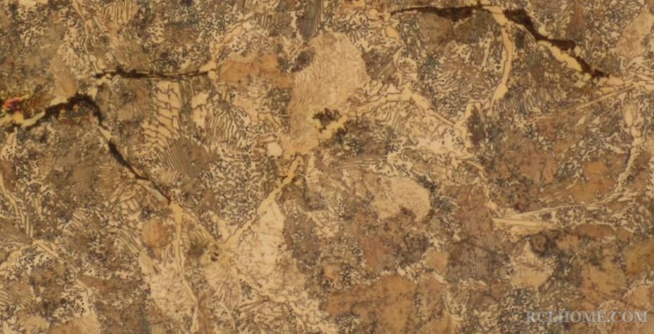

第一组:下面是一组白色网状组织对比照片,SEM照片和金相照片:

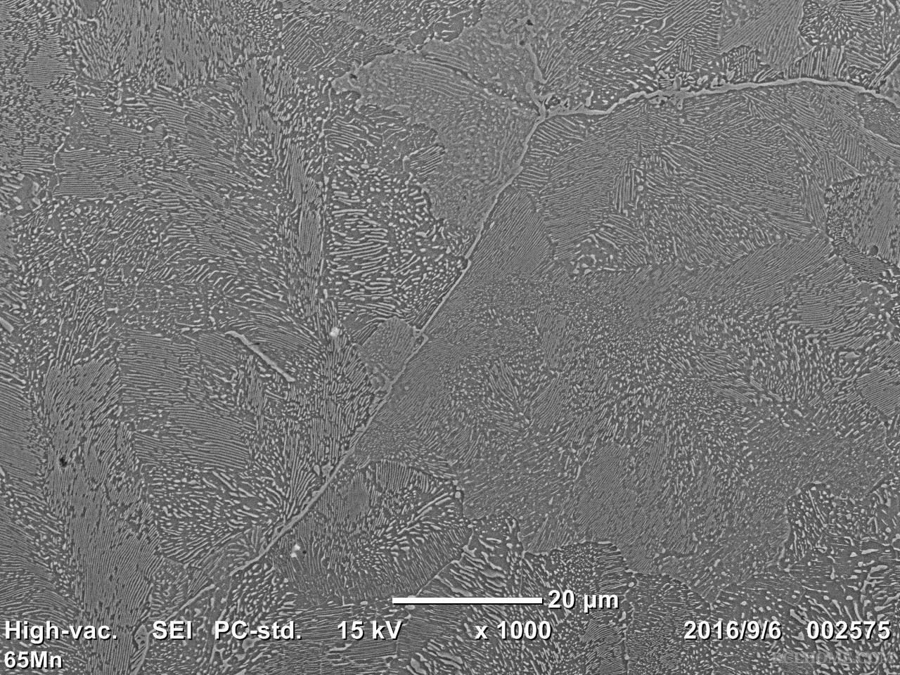

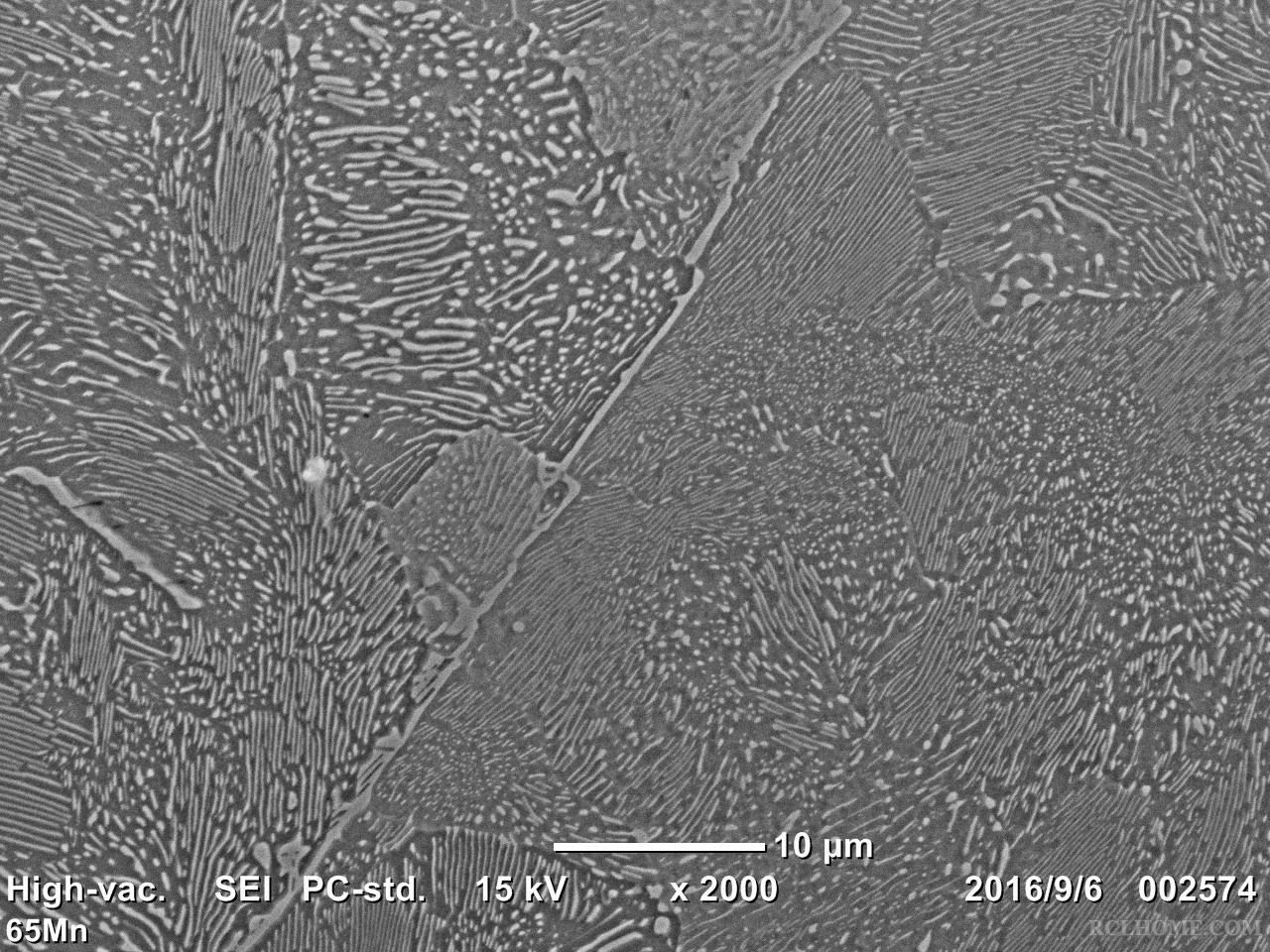

第二组:下面是一组白色网状对比照片,SEM照片和金相照片:
从这两组金相照片和SEM照片对比看,整个样品出现了两种网状组织,第一组为铁素体网,第二组为碳化物网。从这个对比看出,该样件是铸态的可能性很大,出现了成分不均的现象,局部区域含碳量超高,达到了过共析,冷却沿晶界析出碳化物(本来65Mn是亚共析钢,理论上沿晶界该析出铁素体才对)。
检测结果猜测:样件为铸态,为经过锻造处理,组织混晶,边缘组织粗大,心部细小。成分区域性不均,含碳量区域性超标。铸造后未做有效的热处理细化晶粒和均匀组织,造成性能差,加工开裂。大家有什么看法,欢迎提出、讨论。
发表于 2016-9-7 09:48:53 | 显示全部楼层
当时提供给清淡的只是试样的一部分未做说明,小碎块的组织很有诱导性。再补充下其他条件便于大家分析
1、原件为锻造等温退火
2、原件的其他部位做光谱,符合65mn成分
3、开裂部位为脆性断裂
4、其他部位的组织无网状碳化物缺陷
此类缺陷极少发生,该组织是如何形成的

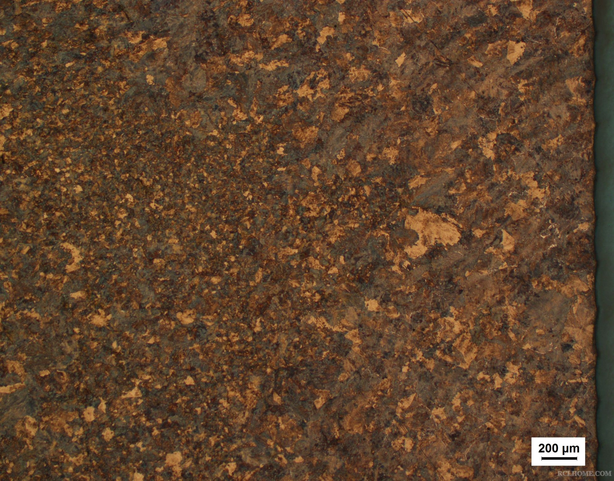

 楼主| 发表于 2016-9-7 10:28:35 | 显示全部楼层
腊月寒沫 发表于 2016-9-7 10:12
的确是锻造的,厂家没有铸造设备,也不会对此开模铸造。成本完全耗不起 ...
50x.JPG 心部和边缘差异很明显!不知道这是怎么形成的。
发表于 2016-9-7 13:28:27 | 显示全部楼层
锻造不充分(锻造比很小),变形区只有在最表层很薄一层,在后续等温正火过程里,变形区由于位错和应力的存在,先于心部发生奥氏体形核转变,形成了这样外面大晶粒,里面小晶粒的现象,这种混晶和化学成分偏析形成的混晶有很大的不同。
清淡 + 10 很给力!

发表于 2016-9-7 14:28:43 | 显示全部楼层
看了3个帖子,找到了以下信息 65Mn 等温退火  白色网状无法判断是铁素体还是碳化物以及表面和心部组织的差别。要找到原因,过程的信息很重要,这样搜集信息真的很烧脑...
我觉得晶粒粗大可能是主要原因,碳化物可能是偏析引起的,也是裂源

我是觉得你的观察是对的,正常锻造工艺的形变量会远远超过这几张照片所显示的情况,也是基于这点我认为锻造不充分,我所知道的锻造,如果是拔长的话,锻造比要大于3,就是1米长的棒锻完是3米以上,那种情况你看金相自然会看到纵截面上全是流线的拉长晶粒。
现在这个金相只能告诉我们,变形量不够。

我是觉得你的观察是对的,正常锻造工艺的形变量会远远超过这几张照片所显示的情况,也是基于这点我认为锻 ...
其实还有些情况我没描述出来。SEM拍的铁素体网其实是靠外边缘的,SEM拍的碳化物网其实主要分布在靠心部的位置,我觉得这些都是锻造不均(就像和面一样)的表现。他们检测成分没问题,我不知道是不是真的没问题,还是说取样位置不对!

发表于 2016-9-7 19:11:10 | 显示全部楼层
像是铸态表层柱状晶未彻底破碎(成分为较低碳低合金),心部保持后结晶的等轴晶(成分为较高碳高合金),锻造温度对于心部组织偏高,锻比也不够,锻后冷却较缓,出现这个內网碳外网铁的怪像。
清版要是有张内外的面扫描应该更好说明问题,应该问问锻前那块铁是哪路神仙。
纯属凭空想象,不足为凭。

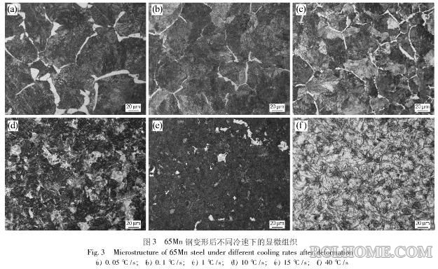

还是按清淡的正统思维来考虑比较稳妥。毕竟出网碳可能最大的还是偏析。
形变热处理诱导相变或许可以解释http://www.rclhome.net/forum.php ... amp;page=2#lastpost

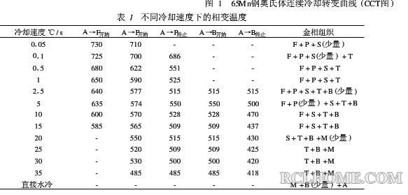

TTT图是平衡冷却哦,实际哪有那样的冷却条件。
看下伪共析的理论,我认为其实65Mn之类的材料在实际冷却时,由于不同过冷度存在的原因,析出先共析铁素体和先共析碳化物都是有可能的,冷速快容易析出碳化物。

65Mn连续冷却图未体现碳化物的单独存在

清淡 发表于 2016-9-7 16:51
其实还有些情况我没描述出来。SEM拍的铁素体网其实是靠外边缘的,SEM拍的碳化物网其实主要分布在靠心部的 ...
裂的是产品顶部,取样去做分析的是法兰盘

如果是网状碳化物包铁素体,这种好理解。形变诱发铁素体转变,铁素体内有过饱和的碳 ...
这个我也是排除法猜的     形变我也不懂的
我也一直在找相关文献     大多形变研究都在0.45%C以下我的思路是形变促使碳重新分布
毕竟发生网碳的区域在心部的局部并不是整个心部    而且网碳围起来的晶粒里面还有细晶
我也不确信心部出现的网都是网碳,下图是心部金相再放大的截图

我也一直在找相关文献     大多形变研究都在0.45%C以下我的思路 ...
心部基本都是网碳,由于SEM拍的很费时,我不可能全部拍的。其实哦觉得做成分,可能要打能谱才能区分。

亚共析钢和过共析钢,如何让其不析出铁素体和网碳,方法就是适当增加冷却速度,所以严工说的冷却快就是网碳不不赞成。最好的例子就是我们的GCr15 锻造后必须风冷,目的就是为了造成伪共析,不要析出网状碳化物。
