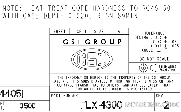

这个,又是什么材料?什么要求?
发表于 2016-9-7 10:01:45 | 显示全部楼层 |阅读模式
          看附件

热处理心部硬度45-50HRC,渗层厚度0.02,表面硬度最低89HR15N
没有标明材料啊,好像是组合件
发表于 2016-9-7 12:05:45 | 显示全部楼层
case depth 0,02 可能是英寸单位,查下图纸上是否标的英制单位。
图纸上也没标材料是什么啊。

老孤, 这个是硬度要求,没有标明材料。 发个完整图
