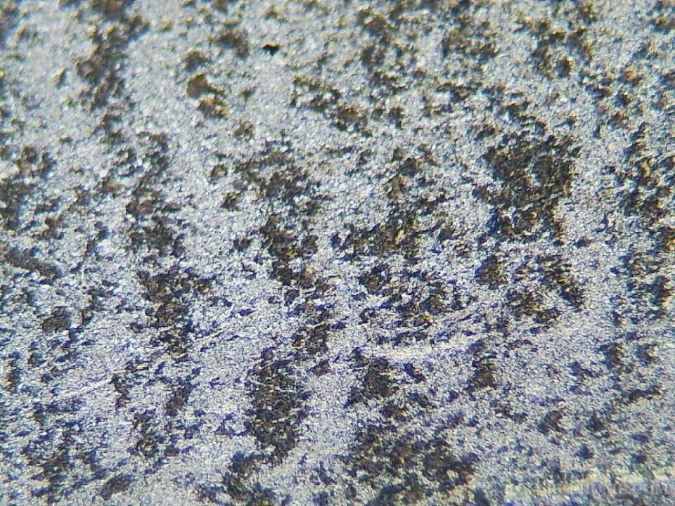

不知道哪个步骤出现问题了,做出的16MnR(整体热处理)金相是这样的,请各位大神帮忙分析一下!!
200x
200x
100x
100x

是锻件吗?估计这个应该和你热处理无关,原材料成分不均。
发表于 2016-9-7 12:24:15 | 显示全部楼层
楼主做的是什么热处理? 感觉是正火组织。

清淡, 这相片中白色,黑色,褐色组织是什么组织呢?
为何白色这么多? 那是什么原因啊???
求指点

猜测是铁素体,太模糊!

重新研磨抛光,制样质量太差,晶界都看不出,模糊一片。
这个零件应该是做了正火,原材料有带状偏析。
白色铁素体,褐色珠光体。

这个是正火板,最后进行了整体退火热处理

那这个是哪个步骤出现问题了?
