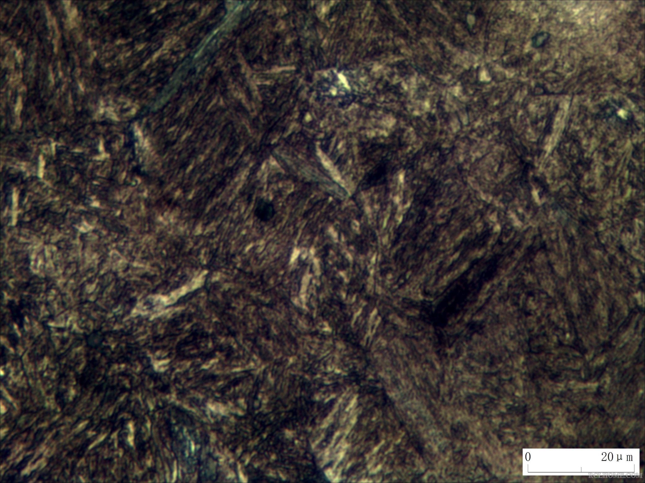

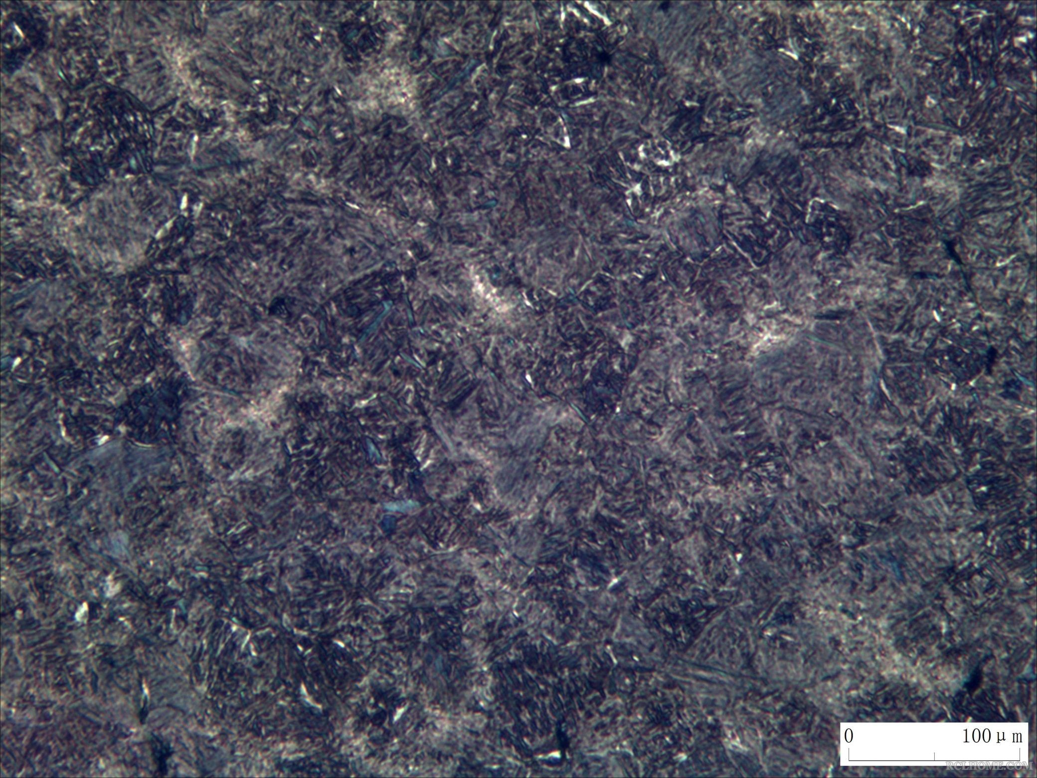

材料50CrVA,直径50,天然气步进炉加热,温度920℃,有大概20分钟的预热区,从加热区到出炉大概20分钟,油冷,出油表面温度100-200℃,冷到室温后。对截面打硬度,表面硬度60HRC,往心部硬度逐渐降低,心部硬度42HRC左右。简单的金相观察,表面一定深度是细马氏体,心部易腐蚀,但没发现铁素体及珠光体,感觉像贝氏体。请问造成这样情况的原因有哪些?这种材料是否适合零保温淬火?零保温淬火对加热温度和淬火介质是否有不同要求?

初步感觉是奥氏体化时间短了,不过最好还是上个照片,分别看下表面组织,心部组织是什么,心部如果是未溶的组织的话,就可以判定了,有张图比文字靠谱。

 楼主| 发表于 2016-9-12 16:35:06 | 显示全部楼层
心部和表面的组织
心部100x
心部100x
心部500x
心部500x
表面500x
表面500x

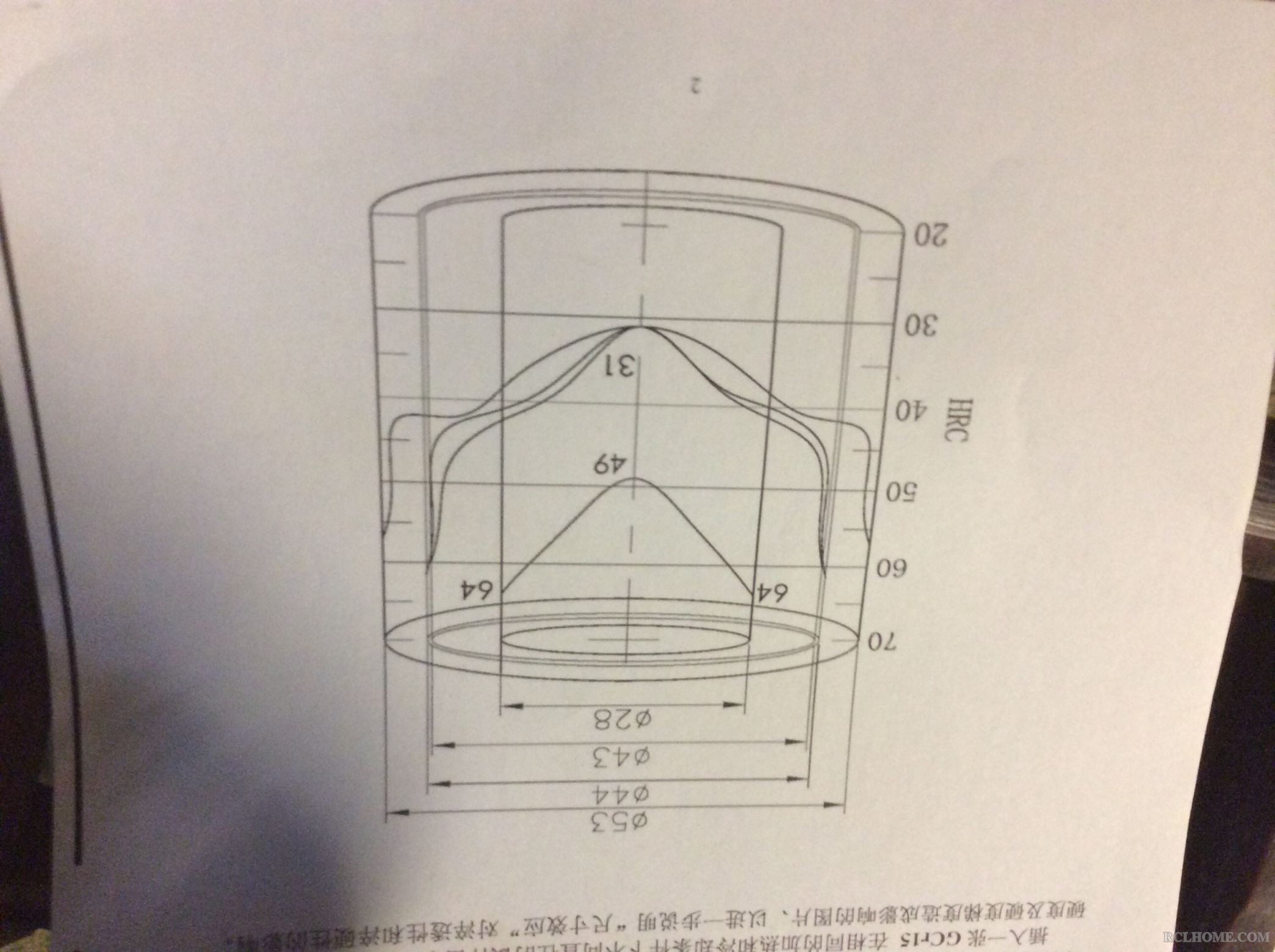

发表于 2016-9-12 17:36:32 | 显示全部楼层
yanhuo 发表于 2016-9-12 16:29
这个没有考虑,目前能确定的是在960℃加热,保温大概40分钟,是可以完全淬透的,但组织粗大。按照零保温 ...
考虑一下质量效益。 image.jpg 这是GCr15
大哥。GCr15 能跟50CrVA 不能对比的 。。。不要误导人。  发表于 2016-11-13 15:51
