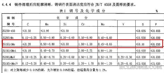

厂家标注是15Gr1Mo和你实际产品的化学成分不相符 360截图20160914000322703.jpg 15Cr1Mo(是铸钢)标准来自JB/T 10087       浮动油封材质有轴承钢和铬钼合金铸铁,轴承钢因其淬火不如铬钼合金,其平整度和硬度均不如铬钼合金,使用寿命也比铬钼合金铸铁低很多,所以成熟的工艺多采用铬钼合金铸铁。此种材料具有耐磨度高、硬度高、耐腐蚀强的特性,硬度在HRC65-72之间,寿命在5000小时。
