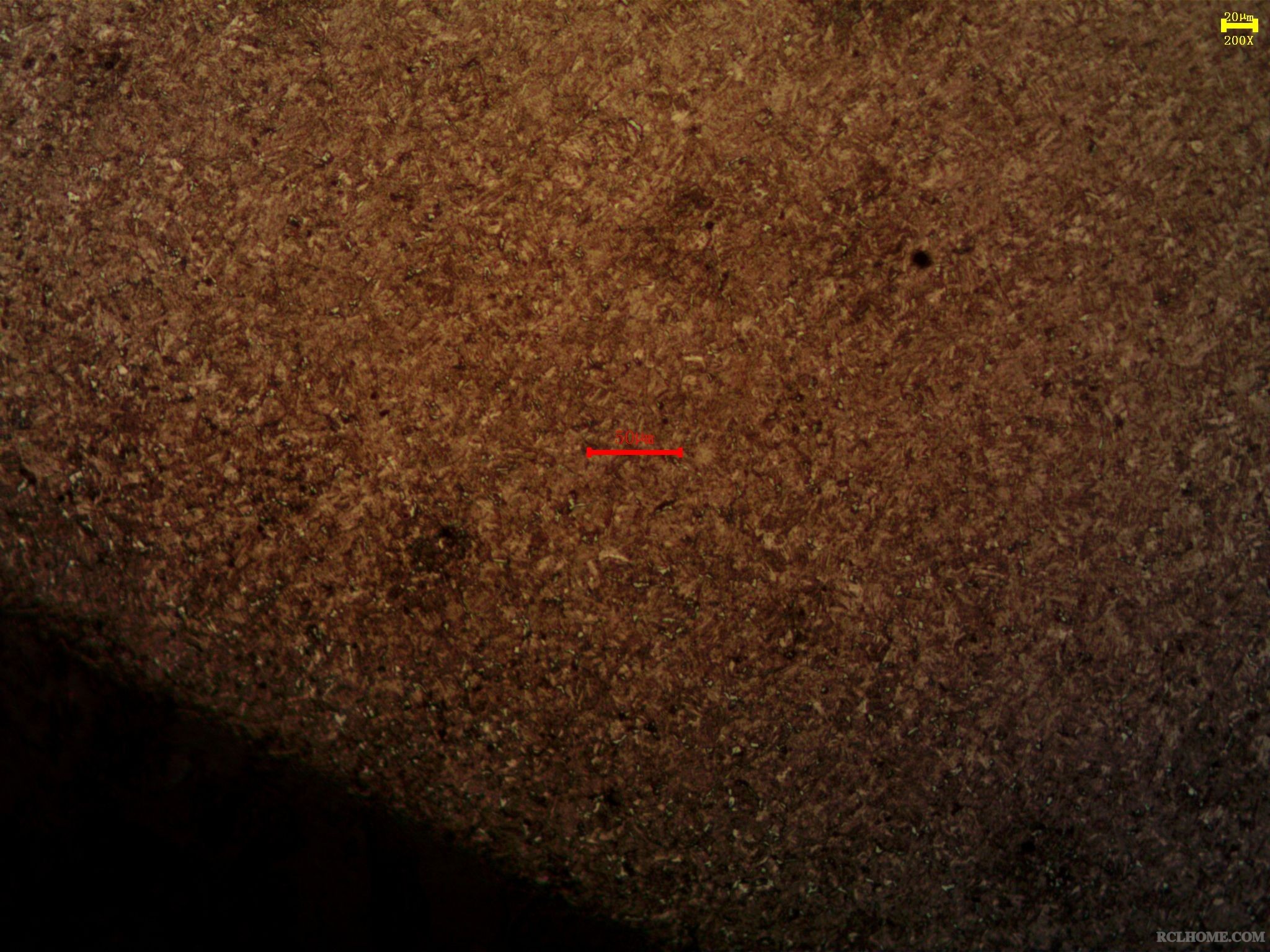

发表于 2016-9-13 15:42:45 | 显示全部楼层 |阅读模式
35#钢滚子  壁厚6mm 高度19
850°C  X50mins K油淬 380°X60mins 回火
热前为球化退火
回火硬度40~42HRC 个别低的35HRC左右。
清淡 + 20

LZ口否上传一张心部的组织图?有两种怀疑,第一:表面脱碳。第二:进入淬火介质之前,预冷太多。

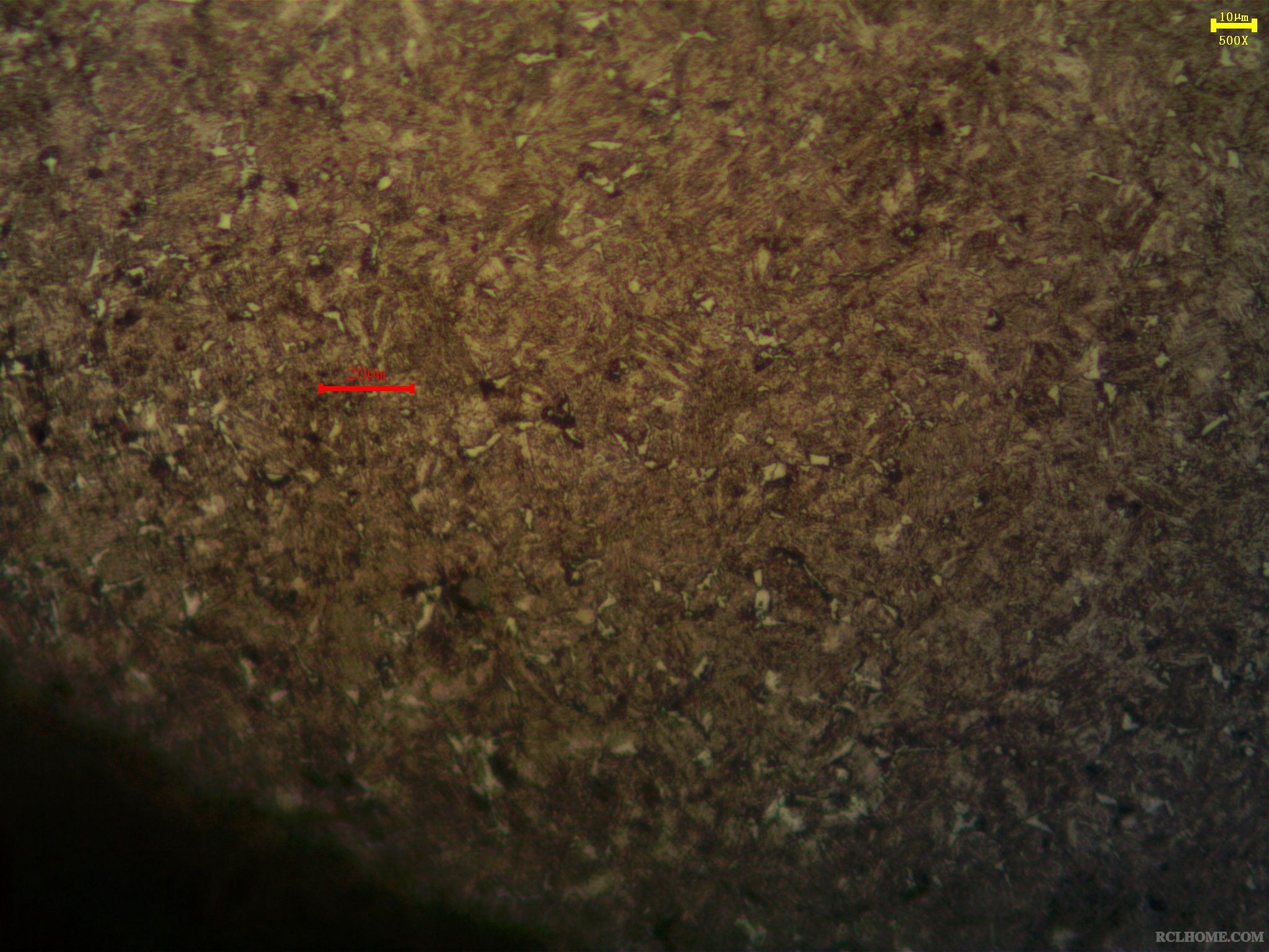

发表于 2016-9-14 14:21:42 | 显示全部楼层
第二章500倍的图显示有铁素体和屈氏体,可能冷却也有问题。
发表于 2016-9-14 14:55:11 | 显示全部楼层
所以我劝楼主改用水基介质吧
