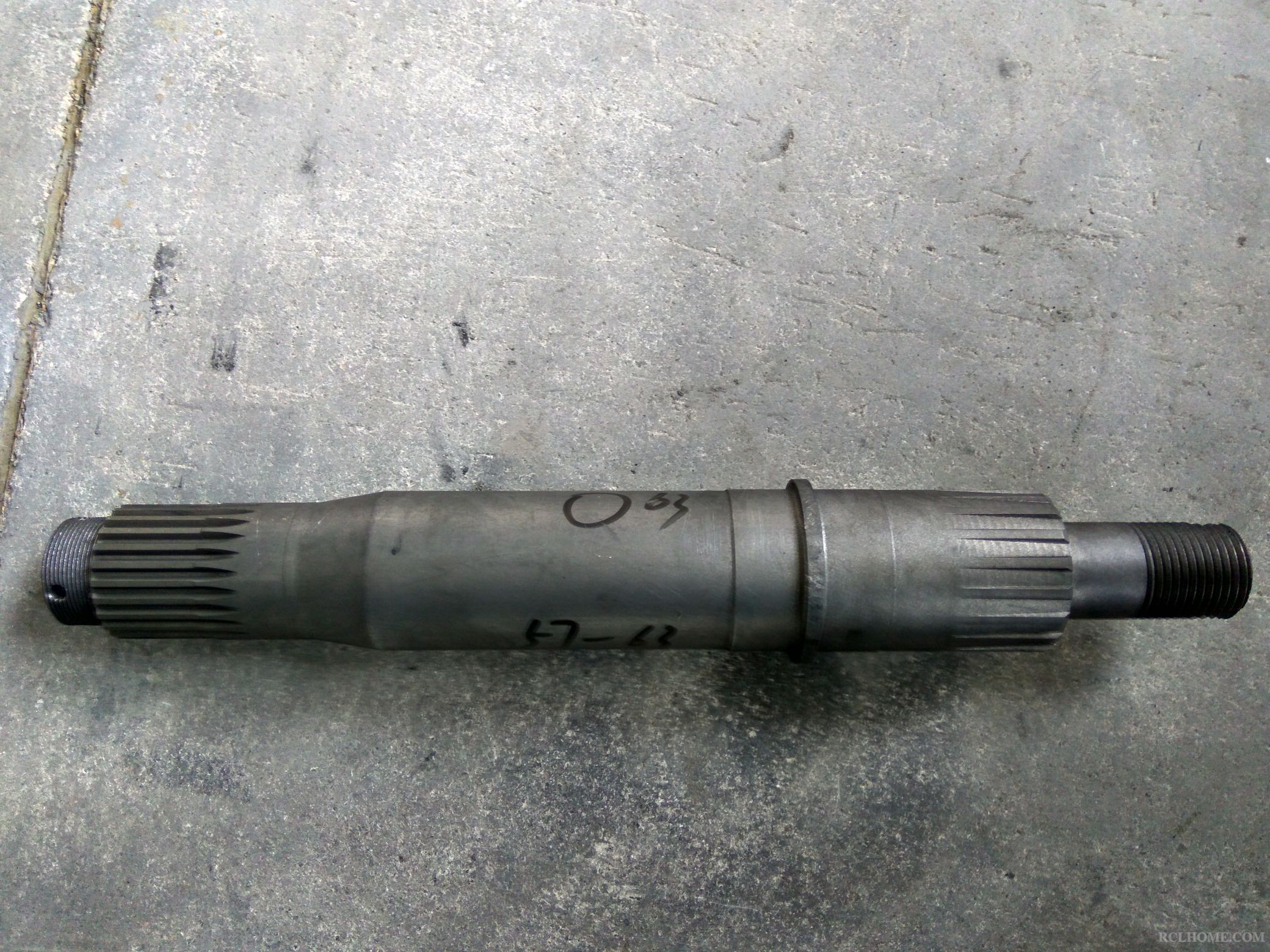

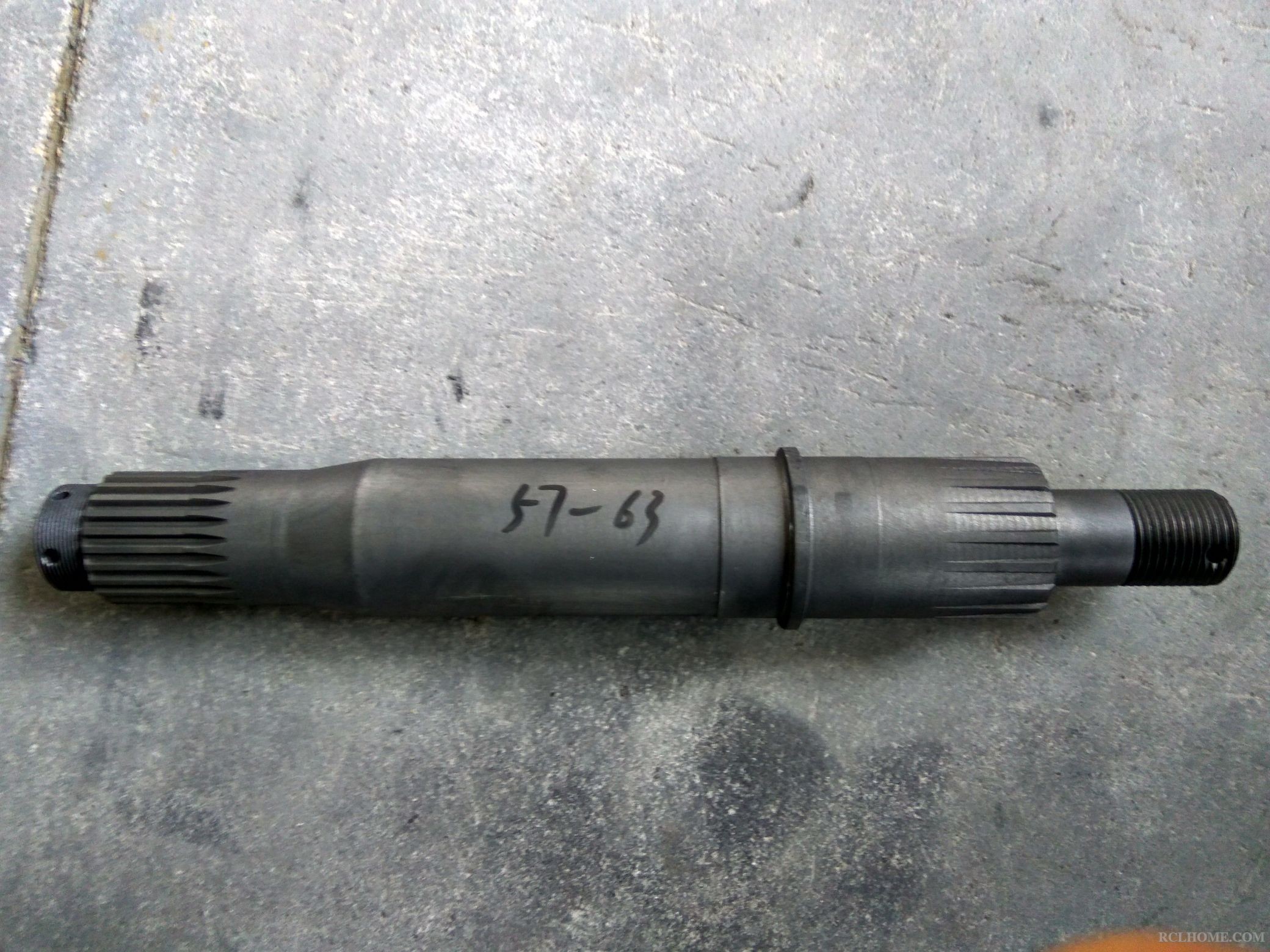

各位好,单位最近出现一点问题,只要涂上防渗碳涂料的产品基本上表面硬度不均57-65。或是硬度偏低51-55,初步怀疑涂料问题,各位有碰到这样情况的吗?或者说是炉子或者工艺问题?
材料20crmnti,渗碳淬火,渗层0.8-1.0,表面硬度要求58-62.
渗碳温度920 ,淬火温度820,等温油,油温80,回火180。
设备,多用燃气炉,

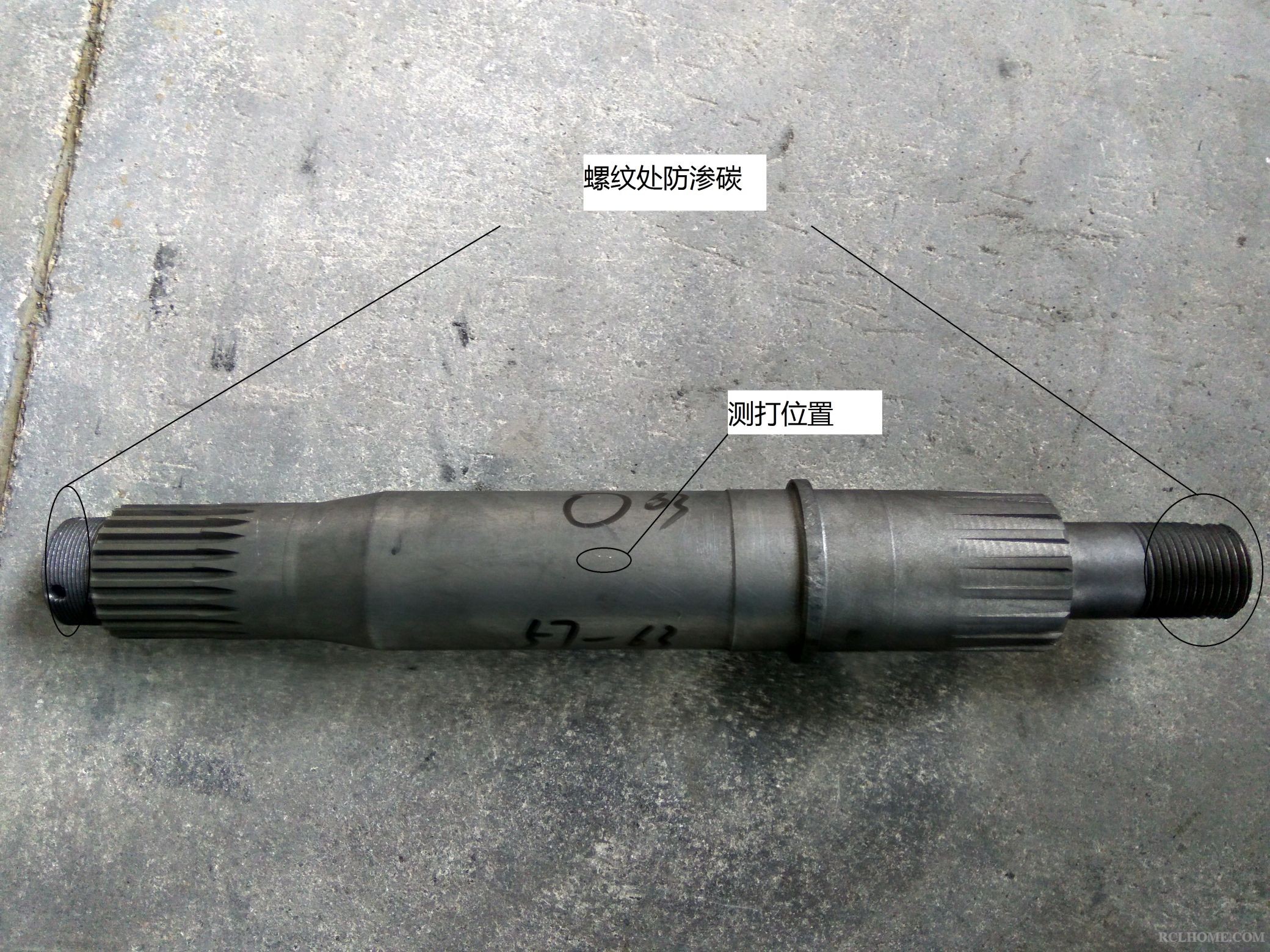

 楼主| 发表于 2016-9-14 13:31:20 | 显示全部楼层
产品图片

发表于 2016-9-14 13:33:32 | 显示全部楼层
能否标注一下:哪部分要渗碳、哪部分做防渗碳,表面硬度检测位置。

 楼主| 发表于 2016-9-14 13:44:20 | 显示全部楼层
区域已标注

看到了,你这是直接在光轴渗碳部位打的硬度、而且没有用抛光机抛一下就直接打了。这样打硬度准吗?
我一般会用抛光机在检测位置抛出一个可以检测硬度的平面(如果零件加工余量允许的话可以适当抛深一些)、在一个平面上检测表面硬度误差率或者硬度不均匀性会小一些。
1、在曲面上检测硬度很容易出现硬度计的冲击装置没有垂直于检测部位,出现检测偏差;
2、在检测零件表面硬度时还要避免零件表面粗糙度太大(有没有车刀痕??)。

表面用抛光机也抛过,也是一样!零件表面不粗糙。我们也有发外协的,对方用石棉包裹螺纹处 ,产品做出来很好。

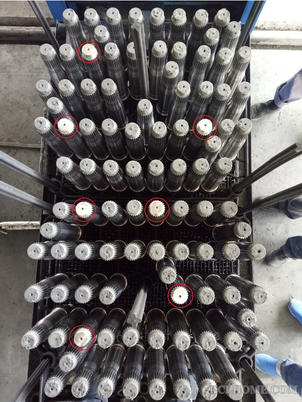

这是上次做实验的时候拍的,100支轴,红圈标记的7支没涂涂料。7支好的,93支硬度出现问题

装料这么少,空隙很大。实在找不到问题了,我只能认为是涂料问题

发表于 2016-9-14 15:09:11 | 显示全部楼层
haozi 发表于 2016-9-14 14:51
这是上次做实验的时候拍的,100支轴,红圈标记的7支没涂涂料。7支好的,93支硬度出现问题 ...
奇怪,如果是防渗剂的挥发介质影响了炉内气氛,那么,7只也该守到影响啊,不该是7只没问题,涂了防渗的93只有问题,这样的话,岂不是防渗剂没有影响气氛,而是影响了零件本身
