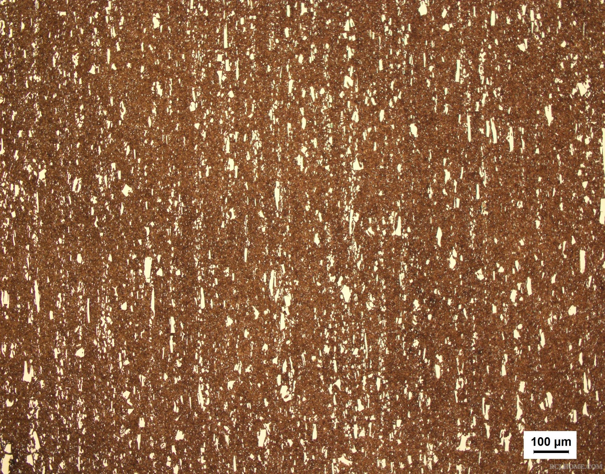

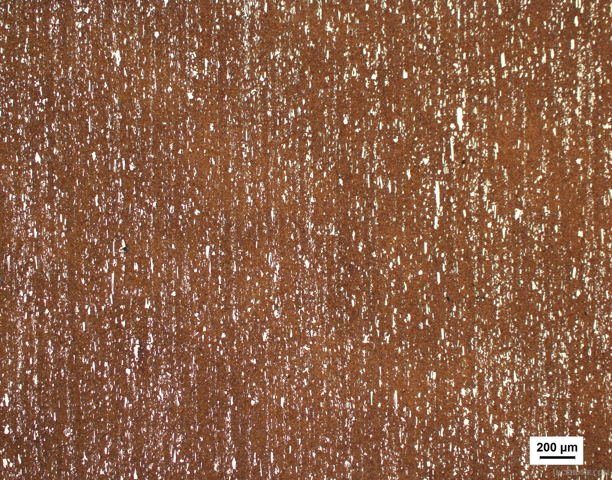

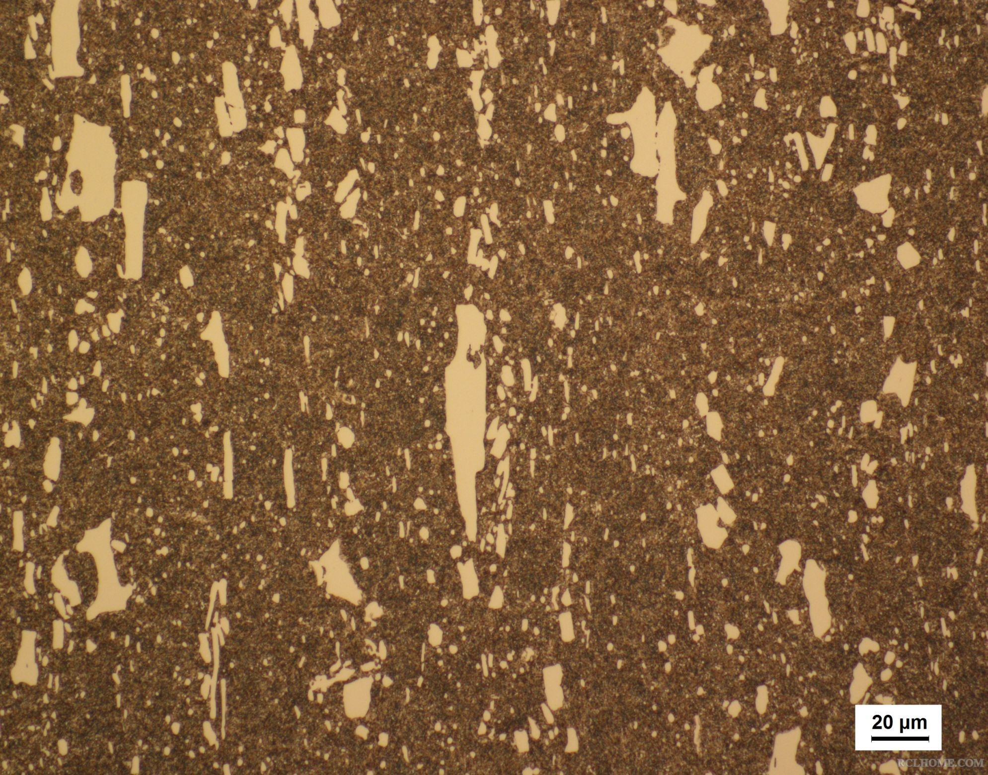

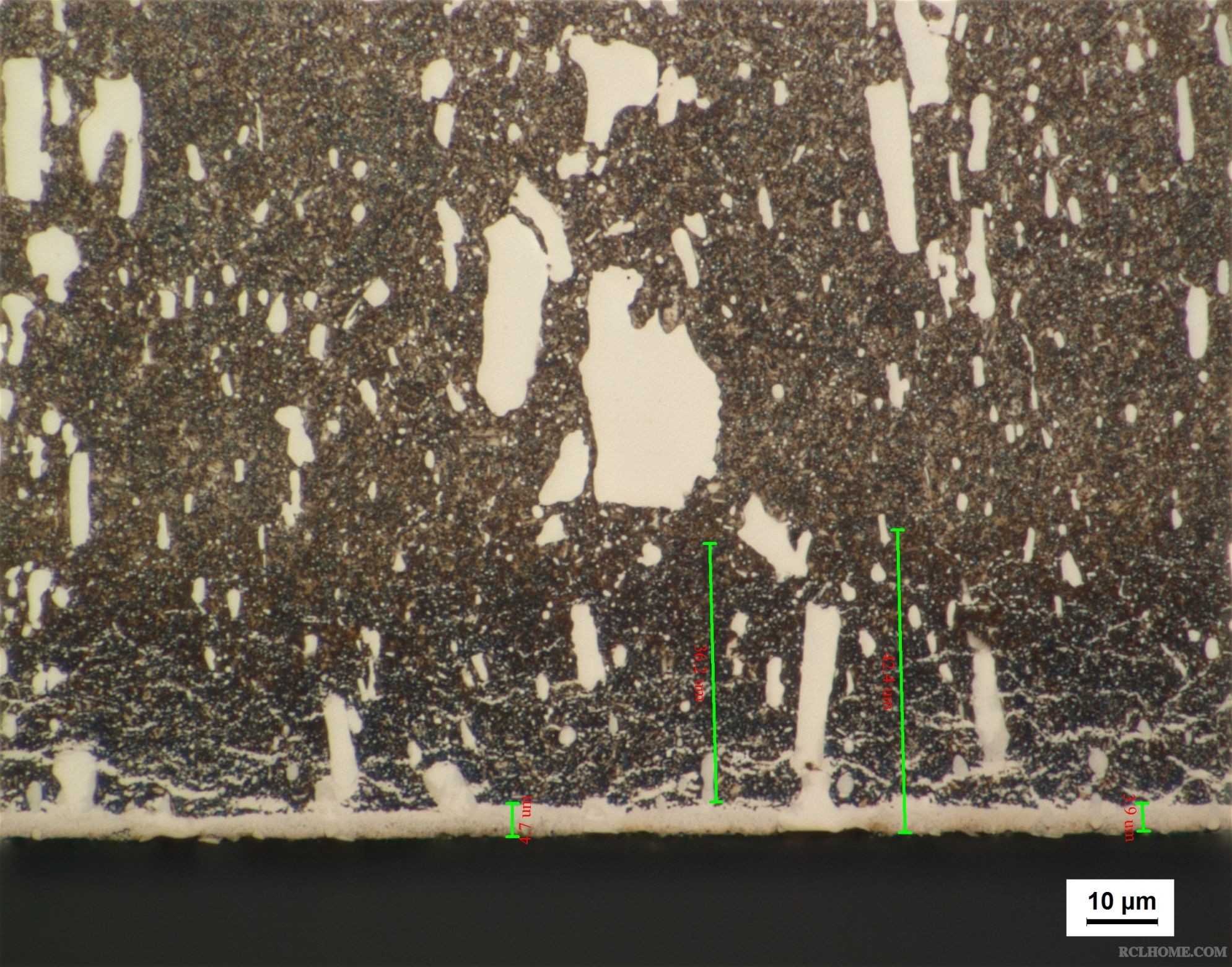

氮化层:
基体组织:

发表于 2016-9-17 11:39:32 | 显示全部楼层
没有采用锡箔保边,符合标准制片要求,照片清晰,漂亮
身做好事,言说好话,心存好念。
 楼主| 发表于 2016-9-17 16:58:49 | 显示全部楼层
前辈过奖了,有句话叫做一行精一行,做多了自然就好了。其实我也很想把我的经验传给大家的,只是说了,但是很多人体会不到。

发表于 2016-9-17 17:52:15 | 显示全部楼层
清淡 发表于 2016-9-17 16:58
前辈过奖了,有句话叫做一行精一行,做多了自然就好了。其实我也很想把我的经验传给大家的,只是说了,但 ...
           你这些试样用的什么腐蚀剂?
发表于 2016-9-17 17:53:14 | 显示全部楼层
见仁见智 发表于 2016-9-17 17:25
功夫不负有心人!无心钻研技术的人通常只求会那点点应知应会,满足于看看摊子即可。窗外之事,往往是视而 ...
          这算“硬功夫”?还是“软实力”?
 楼主| 发表于 2016-9-17 20:43:01 | 显示全部楼层
孤鸿踏雪 发表于 2016-9-17 17:52
你这些试样用的什么腐蚀剂?
硝酸酒精
发表于 2016-9-18 11:21:12 | 显示全部楼层
为什么同是硝酸酒精溶液腐蚀,与这个http://www.rclhome.net/forum.php ... 24498&fromuid=8有这样大的差异呢?是因为浓度问题?腐蚀时间长短问题?
 楼主| 发表于 2016-9-18 12:36:35 | 显示全部楼层
孤鸿踏雪 发表于 2016-9-18 11:21
为什么同是硝酸酒精溶液腐蚀,与这个http://www.rclhome.net/forum.php?mod=viewthread&tid=24498&fromui ...
应该是腐蚀深度不同,你给的链接腐蚀的比我腐蚀的浅。
