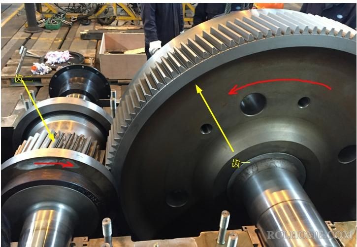

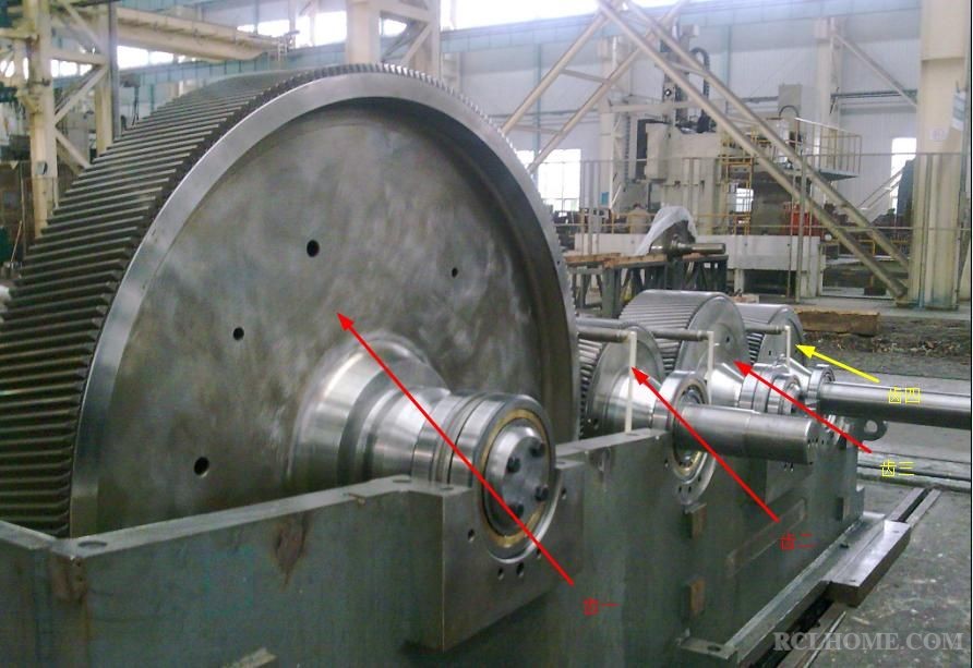

其实这个报告和一套失效的增速齿轮箱中的一个齿轮有关系。
这套齿轮箱的整体结构如图所示: 增速1.jpg
失效的增速齿轮是齿二:
增速3.jpg 齿二共有18颗齿(共计39颗)有不同程度的损伤,详见后附图片;目前掌握现场情况为:在发现有异常响动后仍有一天左右的持续运转,对裂纹源的判断产生干扰;大齿轮齿面(齿一)无明显异常,进行齿面着色后发现,有两颗齿齿顶磨削裂纹有向非工作面延伸趋向,延伸长度越0.1mm

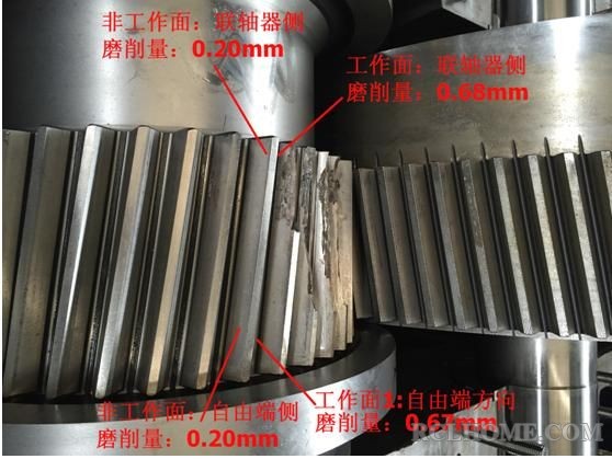

结合检测报告中的渗碳层(姑且当作是指有效硬化层吧):1.4~1.45 ,去掉这张照片中的齿面磨削量还剩多少?
