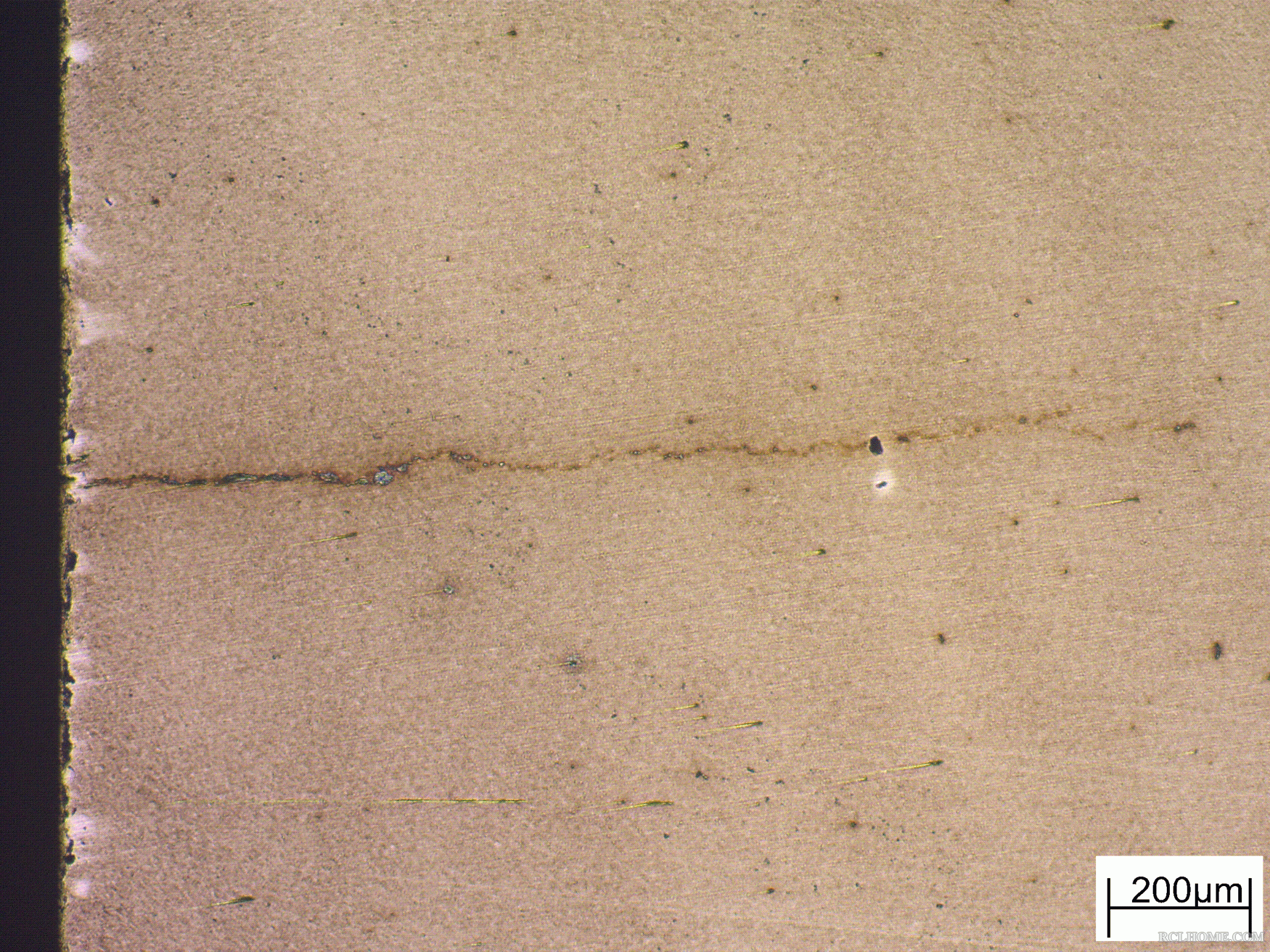

下面是前些日子我单位检验的一根表淬磨齿后(材料:42CrMo,硬度:50-55HRC)磁粉探伤发现的齿面裂纹的金相照片,能否确认为回火不足产生的延迟性应力型裂纹?
发表于 2016-9-22 08:06:00 | 显示全部楼层
有夹杂存在!

 楼主| 发表于 2016-9-25 20:44:59 | 显示全部楼层
心沐长风 发表于 2016-9-24 20:20
你这产品表淬之后有没有回火啊?
协作商答复是经过了回火,但我的初步判断是回火不足。
