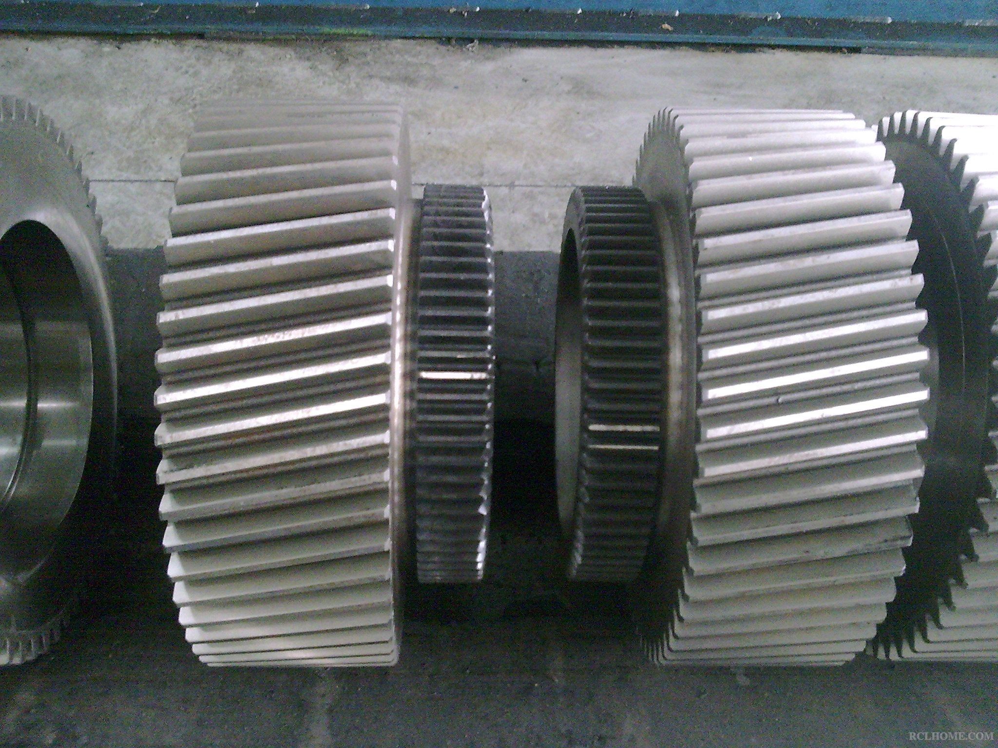

大齿渗碳,小齿感应淬火。
 楼主| 发表于 2016-9-23 14:29:34 来自手机 | 显示全部楼层
cnszgong 发表于 2016-9-23 14:04
另外一个零件非渗碳件----那么材质是否相同?
我这边一个双联齿轮也是,一面的轮齿需要渗碳,另一面的轮 ...
产品已经量产,很多变更是很难改的,几乎不可能更改,目前是只通过热处理工艺上看有无可能性,
我们用的乙炔,渗碳太强了,如果换成丙烷,直接用热处理工装来解决,类似量如果太多考虑直接换成丙烷
