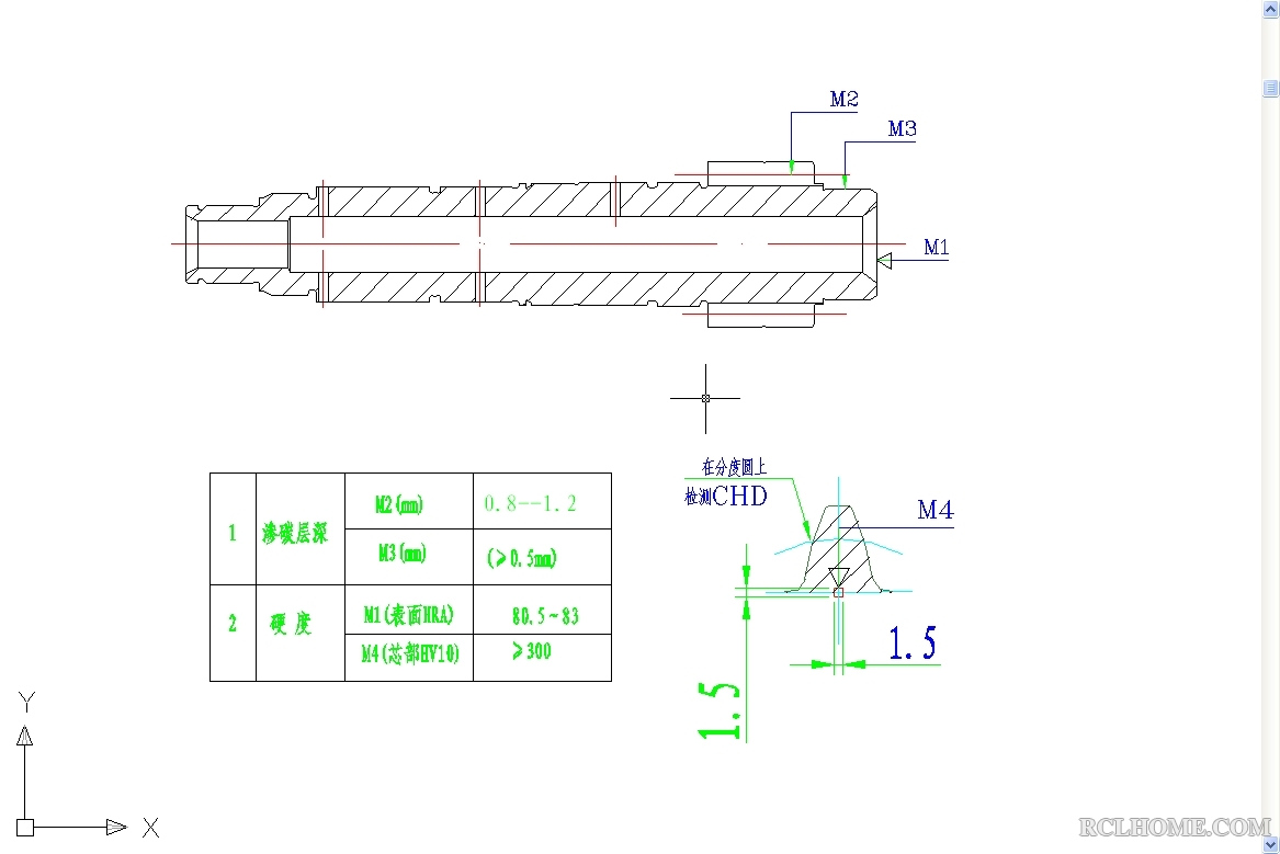

 楼主| 发表于 2013-3-14 13:46:23 | 显示全部楼层
上午外出了,谢谢大家的交流与指导.娃娃的第三点,我注意到了.根据产品图纸指定的位置.
轴类零件都是检测这个端面吗?表面硬度检测图示M1位置.
轴类零件都是检测这 ...
       最好不要偏离主题:我们先把硬度检测是否属于无算检测掰扯清楚再说。
