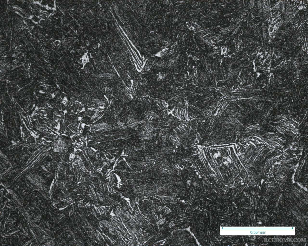

40Cr半轴调质(工艺不详)14mm深度处金相组织
发表于 2016-9-23 11:39:17 | 显示全部楼层 |阅读模式
         如题,看附图

发表于 2016-9-23 12:44:01 | 显示全部楼层
魏氏铁素体?为什么白色这么长?
孤鸿踏雪 + 10 感谢支持!
发表于 2016-9-23 13:31:49 | 显示全部楼层
14mm处,不能完全淬上,白色的是上贝。其实我更倾向叫魏氏组织,但是它不满足魏氏组织的定义,所以还是叫上贝吧!所谓调质组织评级,我是很反感做这种事的,我觉得在保证淬透的情况下,评出晶粒度级别才是做重要的(但是又有个讨论,很多人问,晶粒度对调质组织具体性能有什么影响)

发表于 2016-9-23 13:32:42 | 显示全部楼层
个人认为是过烧组织,
孤鸿踏雪 + 10 感谢参与!
 楼主| 发表于 2016-9-23 13:58:28 | 显示全部楼层
sheyingyong 发表于 2016-9-23 13:32
个人认为是过烧组织,
为什么是过烧组织?
发表于 2016-9-23 15:58:20 | 显示全部楼层
为什么大家都认为晶粒粗大,这个真的很大吗?
 楼主| 发表于 2016-9-23 16:12:00 | 显示全部楼层
           老孤眼拙,木有看出来
发表于 2016-9-23 16:31:51 | 显示全部楼层
孤鸿踏雪 发表于 2016-9-23 16:12
老孤眼拙,木有看出来
谁让你上的这个图放大倍数把大家都误导了哦,不看比例尺我也觉得蛮大的晶粒。。。
 楼主| 发表于 2016-9-23 16:33:28 | 显示全部楼层
aaron01 发表于 2016-9-23 16:31
谁让你上的这个图放大倍数把大家都误导了哦,不看比例尺我也觉得蛮大的晶粒。。。 ...
            这个是Q友发给老孤的,原图就是这样子
发表于 2016-9-23 16:41:11 | 显示全部楼层
孤鸿踏雪 发表于 2016-9-23 16:33
这个是Q友发给老孤的,原图就是这样子
很奇怪的比例尺,一般是说50um, 他们标的0.05毫米,陌生的一个数字让人很容易忽略这是张高倍的照片。。。

发表于 2016-9-23 17:10:25 | 显示全部楼层
冷却不足 部分上贝氏体

发表于 2016-9-24 08:39:18 | 显示全部楼层
白色为无碳化物贝氏体,因为针状之间距离较大
 楼主| 发表于 2016-9-24 09:38:01 | 显示全部楼层
           能否介绍一下无碳化物贝氏体的形成条件?

发表于 2016-9-24 10:01:40 | 显示全部楼层
孤鸿踏雪 发表于 2016-9-24 09:38
能否介绍一下无碳化物贝氏体的形成条件?
图片里有具体内容
 楼主| 发表于 2016-9-24 10:04:34 | 显示全部楼层
阳极君 发表于 2016-9-24 10:01
图片里有具体内容
           这个讲得很泛泛,并没有具体的形成条件
