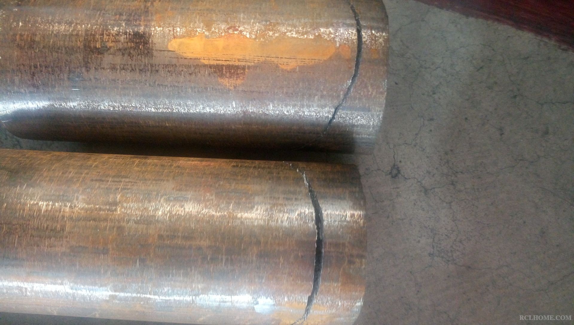

如图,钢棒在剪断过程中出现的裂纹,冷剪断,直径60mm,70Mn
请问是何种情况造成的裂纹?是周向有裂纹,在剪断过程中受力过大,裂纹扩展?还是剪断机的刀板问题?大家有没有遇见过这种情况的,帮忙分析下,谢谢
发表于 2016-9-23 13:30:55 | 显示全部楼层
建议做做金相看看,是批量还是过别?

 楼主| 发表于 2016-9-23 13:36:11 | 显示全部楼层
sheyingyong 发表于 2016-9-23 13:30
建议做做金相看看,是批量还是过别?
切了很多钢棒,在一根钢棒上集中出现了5个,以前偶尔也有这种情况,金相怎么分析呢,如果是钢棒是存在裂纹,在外力作用下裂纹扩大;或者刀板有问题导致的裂纹,我感觉他俩的金相应该没有区别呀
发表于 2016-9-23 13:36:25 | 显示全部楼层
建议先换刀试试。

 楼主| 发表于 2016-9-23 13:40:14 | 显示全部楼层
清淡 发表于 2016-9-23 13:36
建议先换刀试试。
我也感觉是刀板的问题,出现的几个裂纹基本都出现在一个位置,感觉是刀板磨损了,他和钢棒之间的受力不均匀造成的,不过出现裂纹的情况不是总出现,偶尔的出现一个两个的,哎
发表于 2016-9-23 13:43:53 | 显示全部楼层
天字一号 发表于 2016-9-23 13:36
切了很多钢棒,在一根钢棒上集中出现了5个,以前偶尔也有这种情况,金相怎么分析呢,如果是钢棒是存在裂 ...
如果只是个别,与刀板无关的,你就把裂纹处纵向和横向各做金相,我认为是原材料有问题

 楼主| 发表于 2016-9-23 13:53:27 | 显示全部楼层
sheyingyong 发表于 2016-9-23 13:43
如果只是个别,与刀板无关的,你就把裂纹处纵向和横向各做金相,我认为是原材料有问题 ...
恩好的,我是看组织,夹杂物分析,还是低倍啥的?
发表于 2016-9-23 13:58:07 来自手机 | 显示全部楼层
看似原材料啊    这都能剪裂?
发表于 2016-9-23 14:00:11 | 显示全部楼层
钢棒在进货时没有技术要求(包括技术协议)吗?
是退火状态?

 楼主| 发表于 2016-9-23 14:02:25 | 显示全部楼层
是退火状态?
有技术协议啊,热轧钢棒!裂纹深度是小于0.6mm的,我们有涡流探伤的机器,可是机器只能检测轴向的裂纹,周向的检测不出来呀

 楼主| 发表于 2016-9-23 14:04:42 | 显示全部楼层
Adam 发表于 2016-9-23 13:58
看似原材料啊    这都能剪裂?
是啊,我也很纳闷呢,我感觉两种可能,一个就是原材料周向存在裂纹,一个就是刀板存在问题
发表于 2016-9-23 14:06:08 | 显示全部楼层
天字一号 发表于 2016-9-23 14:02
有技术协议啊,热轧钢棒!裂纹深度是小于0.6mm的,我们有涡流探伤的机器,可是机器只能检测轴向的裂纹, ...
那就先按技术协议中的要求检验钢棒是否合格。

发表于 2016-9-23 14:54:00 | 显示全部楼层
在冷剪断时、断裂面后部的钢棒还有多长?
发表于 2016-9-23 15:12:39 | 显示全部楼层
把裂纹打开。看断口是不是新鲜的,可以判断是不是已经有裂纹了
看能不能排除一些简单的可能性
发表于 2016-9-23 15:31:30 | 显示全部楼层
按我以前的习惯,出现这类问题后、我会首先检查刀板和落料床辊道的平整度然后再说其他的。

发表于 2016-9-23 15:45:32 来自手机 | 显示全部楼层
天字一号 发表于 2016-9-23 13:40
我也感觉是刀板的问题,出现的几个裂纹基本都出现在一个位置,感觉是刀板磨损了,他和钢棒之间的受力不均 ...
同感
刀磨损
受力部位部件位移造成剪断力分散不集中
地面出现坑洼地带,致使剪切过程设备晃动过大。
设备运行不平稳
个人胡诌,不对勿怪。

 楼主| 发表于 2016-9-23 16:19:06 | 显示全部楼层
cnszgong 发表于 2016-9-23 14:54
在冷剪断时、断裂面后部的钢棒还有多长?
还有很长,我们是12米的钢棒,出现的时候,一般在中、前部的。

 楼主| 发表于 2016-9-23 16:21:10 | 显示全部楼层
看能不能排除一些简单的可能性 ...
如果原来钢棒周向上存在比较细微的裂纹,然后在外力作用下,裂纹扩展成图片上的那样,裂纹口里边应该是新鲜的,哈!如果原材料上存在较大的裂纹的话,我们的机器应该能检测出来的呀!

 楼主| 发表于 2016-9-23 16:21:46 | 显示全部楼层
cnszgong 发表于 2016-9-23 15:31
按我以前的习惯,出现这类问题后、我会首先检查刀板和落料床辊道的平整度然后再说其他的。 ...
恩,检查一下刀板的磨损情况

 楼主| 发表于 2016-9-23 16:24:07 | 显示全部楼层
谢谢,和你同感,只不过如果是刀板问题或者震动什么的,出现这样裂纹的比例应该很高呀,而我们这样的情况是时不常的出现一次,今天比较奇怪,切了1000多件,在一根棒子上连续出现了5个这样的,哎

发表于 2016-9-23 16:41:59 来自手机 | 显示全部楼层
天字一号 发表于 2016-9-23 16:24
谢谢,和你同感,只不过如果是刀板问题或者震动什么的,出现这样裂纹的比例应该很高呀,而我们这样的情况 ...
一根上出现多次,考虑夹紧力,棒的前后支架高度和稳定性。
当然,原材料不好的原因也不能排除。
发表于 2016-9-23 16:46:38 | 显示全部楼层
当然,原材料不好的原因也不能排除。 ...
绝大多数情况下,原材料这么搞都不会剪出裂纹的,
弯了,扁了都不会产出裂纹

发表于 2016-9-23 16:52:43 来自手机 | 显示全部楼层
弯了,扁了都不会产出裂纹 ...
恩,看样子我猜测的偏离轨道太远了。
谢谢你的解疑。
发表于 2016-9-23 17:14:05 | 显示全部楼层
天字一号 发表于 2016-9-23 16:21
如果原来钢棒周向上存在比较细微的裂纹,然后在外力作用下,裂纹扩展成图片上的那样,裂纹口里边应该是新 ...
就是那么一说,意思就是从简单的开始排除
自己上锻打线蛮好的,学的东西不少
现在偏向于55#了,这么你们那换70Mn了

发表于 2017-3-3 08:26:34 | 显示全部楼层
材料本身有裂纹   在 剪切中扩展。。。。。。。

发表于 2018-3-12 17:15:23 | 显示全部楼层
材料问题吧  变形都没有就开裂了

发表于 2018-9-13 14:21:09 | 显示全部楼层
表面有新的硬化层,材料问题

发表于 2018-9-14 10:52:10 | 显示全部楼层
刀板的问题
