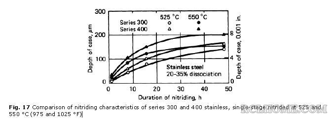

发表于 2016-9-26 16:58:51 | 显示全部楼层
975是华氏度

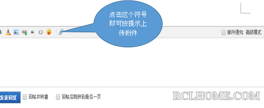

发表于 2016-9-29 16:58:11 | 显示全部楼层
        看来你的电脑操作还不及孤老头子啊!
         看看这个附件

这个!我这边笑脸右边什么也没有啊!想截屏给你看看,结果加上图片后总是乱码!这是咋回事?

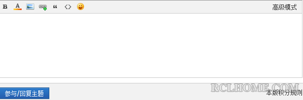

签到天数: 200 天
108
224
1874
1874
发表于 2016-9-29 19:41:09 | 显示全部楼层
再点下右上角的高级模式
签到天数: 25 天
59
221
221
 楼主| 发表于 2016-9-29 19:43:48 | 显示全部楼层
鑫凤 发表于 2016-9-29 19:41
再点下右上角的高级模式
谢了!已经解决了
