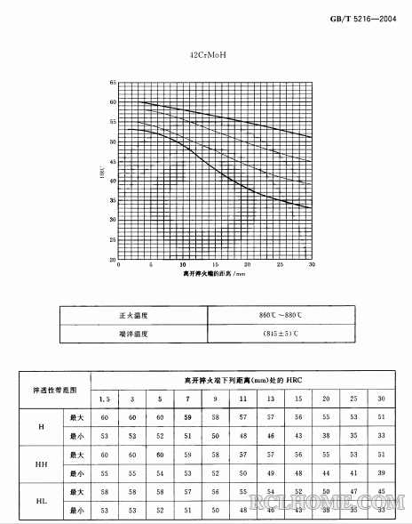

发表于 2016-9-24 09:22:53 | 显示全部楼层
          4140H相当于42CrMoH,看看它的淬透性指标

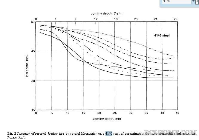

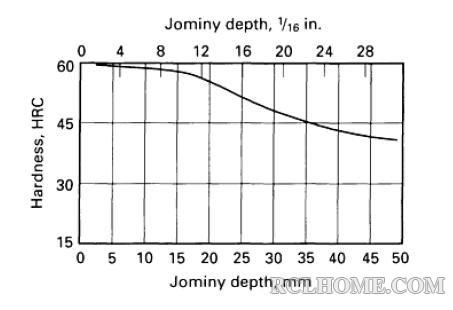

发表于 2016-9-24 12:38:04 | 显示全部楼层

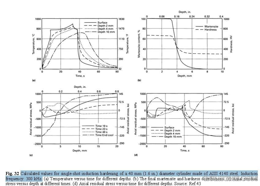

发表于 2016-9-24 13:41:22 | 显示全部楼层
