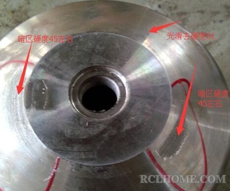

产品直径160,壁厚10,轴承盖
多用炉随其它产品860℃*2.5h,碳势0.4,淬快速油,1700*4h回火空冷
,抽检硬度合格,客户取回精车,发现有暗区,送回我司检测发现,光滑面硬度61左右,暗区硬度只有45左右
何解?
暗区硬度不够
暗区硬度不够

这可是硬车呀   车削余量多少    有没有车削过热    0.4CP貌似低了呀   脱碳不得不考虑一下

装炉位置怎么摆放的,会不会压住了。

有可能局部脱碳。也许原材料本身局部地区在粗车时就没将毛坯的表皮剥离干净。老实说,我第一次有人用GCr15材料做轴承盖的,而且要求硬度那么高。我的印象中做轴承盖的材质有灰铁、20钢或者35钢材料之类的,而且要求硬度也没那么高。做轴承盖的材料还有非金属材料比如塑料。

检查软区的深度和大小。

先做一下烧伤试验,看看是不是车加工时造成的

试返工,OK,感谢回复

感觉是压痕处硬度低,压痕处冷却不及时,冷却慢,有屈氏体,硬度不合格

金相看看怎么回事,不做金相就少了证据

金相没问题的话,你们前期检测也没有问题,那么问题大概就是出现在他们磨削上了,是不是磨烧了?好的磨削不会出现这种花脸现象的啊

它那是精车的。
