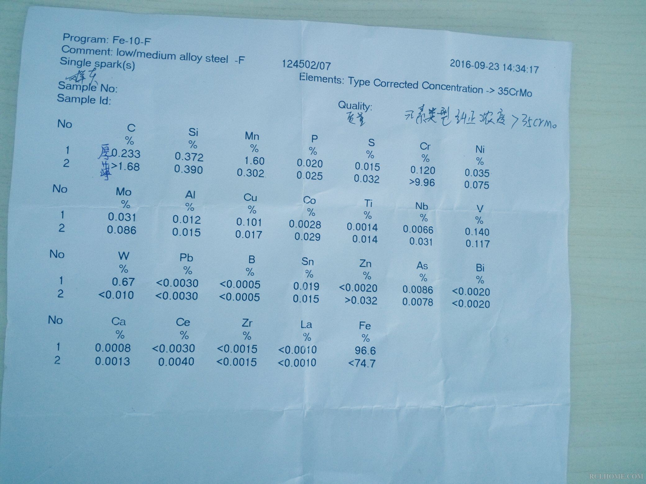

大家看看,这是什么材质?两种,厚的是什么,薄的是什...

有知道的吗?求助!!

第一个像是20MnMo
第二个打光谱用的曲线不对吧,应该用高Cr曲线,可能是Cr-Mo钢耐磨件

我感觉第一种像20Mn2,

厚的是20MnV

         这个材料应该是低合金高强度结构钢(GB/T1591-2008)。但老孤查了查,这个光谱分析结果也不太符合GB/T1591-2008

我感觉第一种像20Mn5
