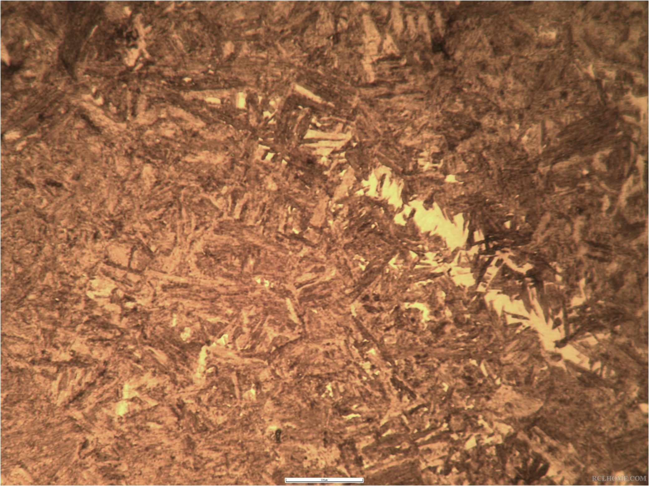

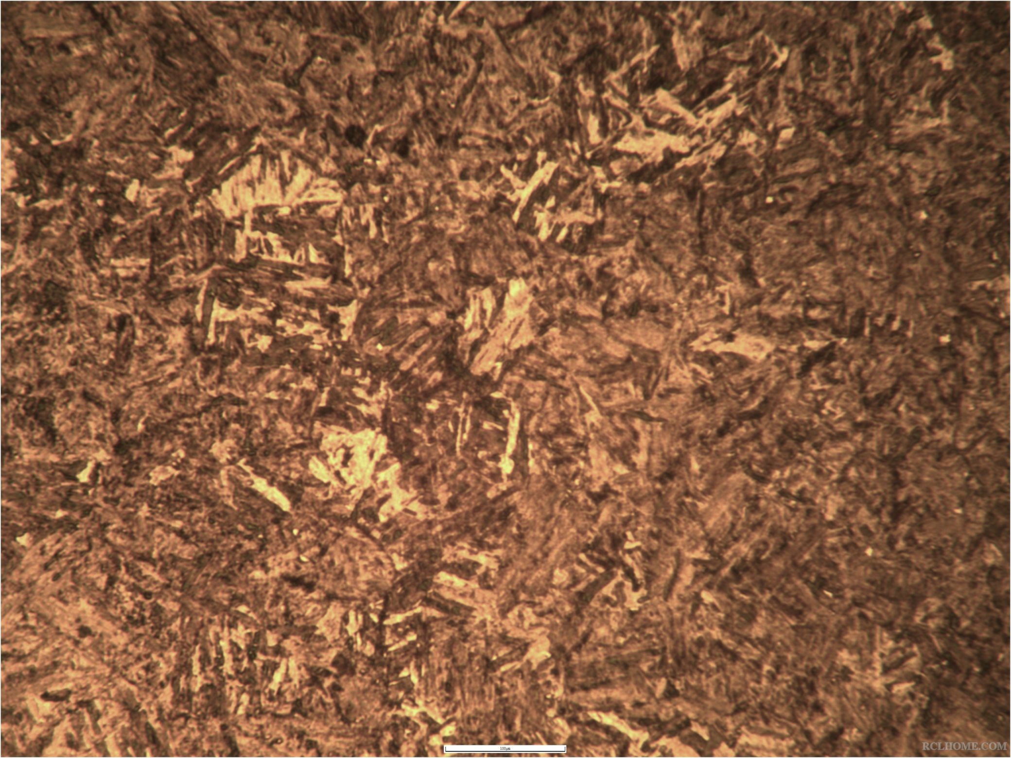

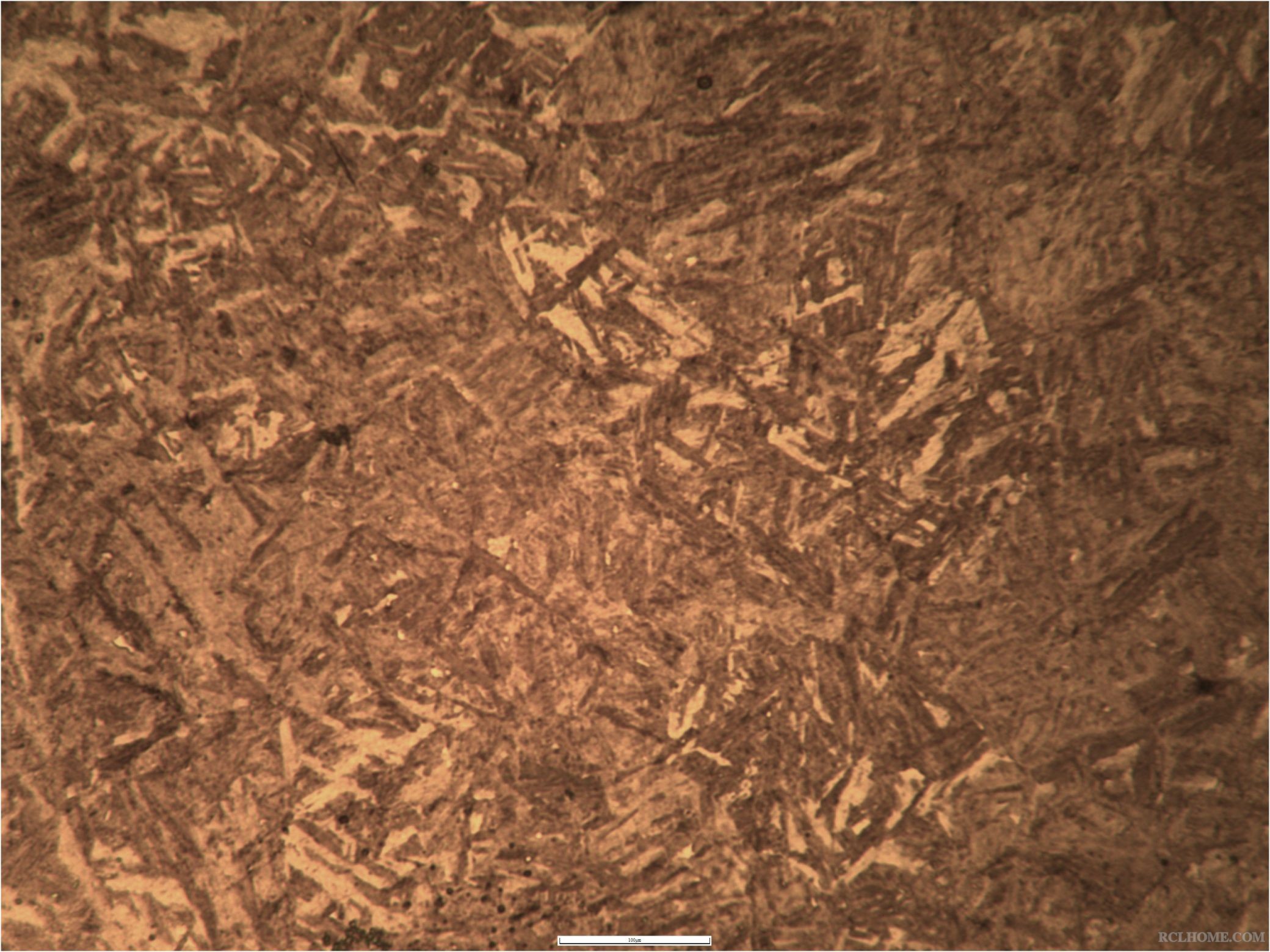

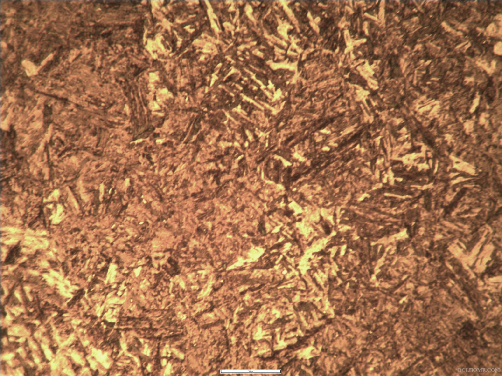

客户产品,全400倍。总觉的有问题,但自己有说不上来。硬度合格HRC49-50(要求HRC46-52)正常情况下组织应该是回火屈氏体加少量回火马氏体,我怎么发现有下贝氏体?是我看错了吗?请各位老师帮忙看看

另外个人感觉淬火温度高了点,保温时间短了。

热处理工艺是什么?样品尺寸?这个硬度要求很可能是贝氏体等温淬火。

客户产品不知道工艺,厚度4MM外径40MM内径20MM的锥垫

这个厚度是很有可能采用贝氏体等温淬火,性能好变形小。

估计是等温淬火的得到的大量的贝氏体和少量的马氏体组织。如果是普通淬火回火,硬度50HRC左右,组织基本是回火屈氏体。

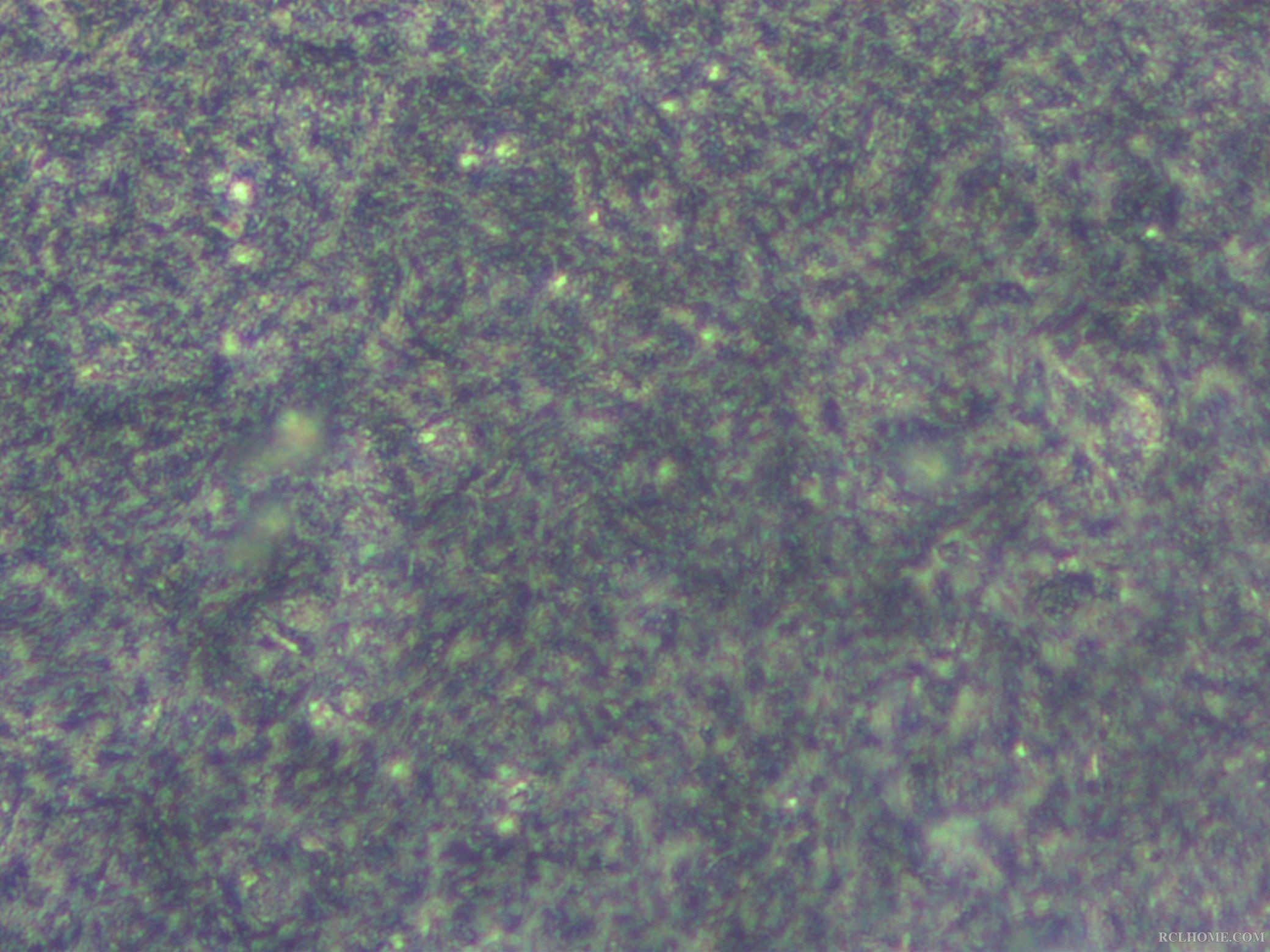

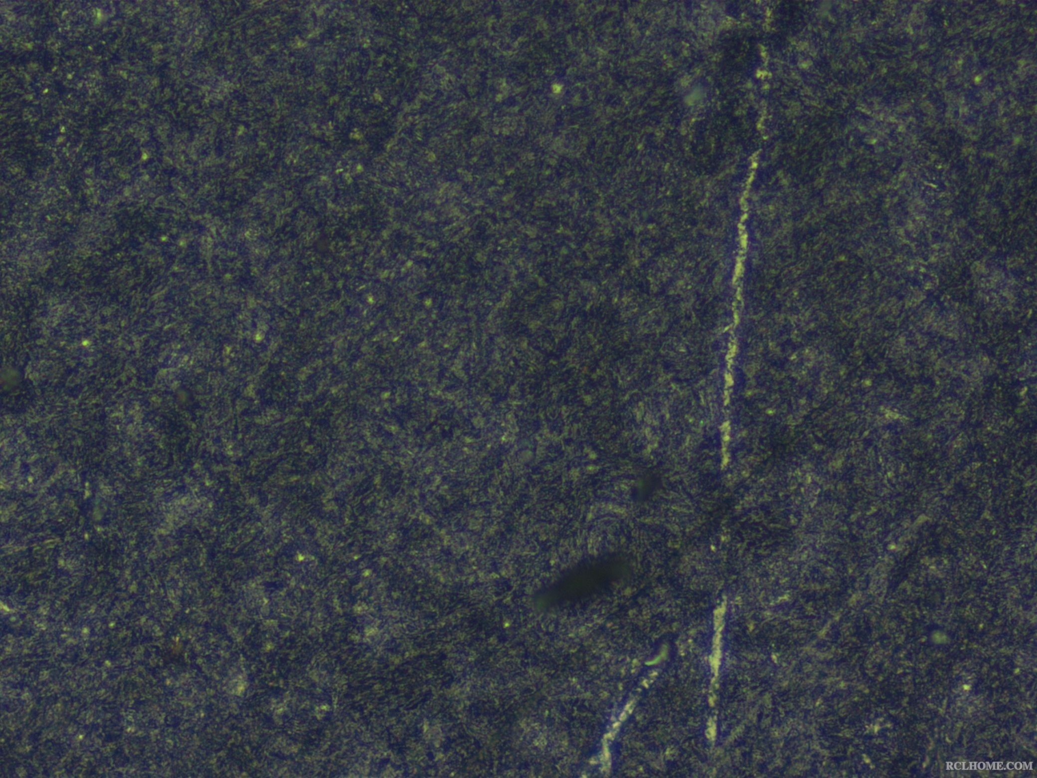

这个是65mn淬火回火后的组织,,差别还是蛮大的吧

这是采用暗场拍的吧?

感觉温度可能有点高,保温时间不是很长,成分均匀性并不是很好。

我这是腐蚀太深了,呵呵,不是暗场。楼主的组织是400x,组织感觉太粗大,和我们1000x的组织相当。我们的淬火温度是820℃,网带炉,时间80分。所以组织很细。楼主组织粗大,显示淬火温度高,但是有未溶铁素体,保温时间不足是有可能的。
