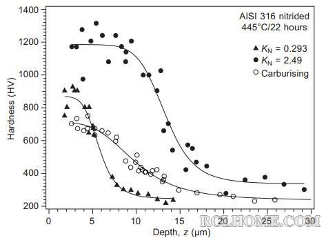

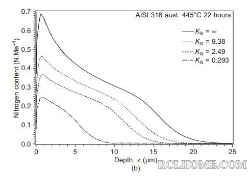

发表于 2016-10-19 11:25:58 | 显示全部楼层
身在此山 发表于 2016-10-19 11:20
说的是。
鄙人孤陋寡闻。304固溶渗N后硬度能达到1000HV以上的传闻很多,但未见到过附有详细图表/ 试验方法 ...
仅供参考

发表于 2016-10-19 11:57:24 | 显示全部楼层
谢谢楼上图表!
但不是“304 固溶渗氮” ,而是316在445°C 渗氮22 h 的资料。
304固溶温度不低于1100°C ,其 "固溶渗氮" 在这个温度以上。由于高温渗氮,同样渗层深度所需时间比22h 短得多。

发表于 2016-10-19 12:11:51 | 显示全部楼层
身在此山 发表于 2016-10-19 11:57
谢谢楼上图表!
304固溶温度不低于1100°C  ...
不好意思   看错题了   低温的也是固溶体    高温的硬度数据是300HV左右
