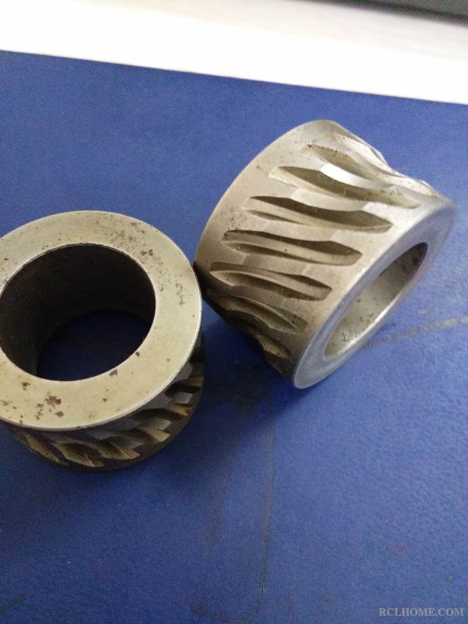

产品技术要求如下:表面硬度:800HV5最小 ,CHD:0.4-0.6mm(550HV1) 层深检测外圆和内孔齿部两处。请大家指点如何制定工艺才能满足要求.我们试验两次:当硬度满足要求时,马氏体级别为4级;当马氏体界别为3级时,硬度为770HV5左右。 齿轮.jpg 06.JPG

该零件是什么材料

 楼主| 发表于 2016-10-11 10:08:58 | 显示全部楼层
11SmnPb30,是易切钢ba

 楼主| 发表于 2016-10-11 10:30:38 | 显示全部楼层
东方 发表于 2016-10-11 10:19
易切钢渗碳不多见呀
可以碳氮共渗的。我们分别作了渗碳和碳氮共渗

 楼主| 发表于 2016-10-11 15:31:17 | 显示全部楼层
东方 发表于 2016-10-11 10:37
请分享一下实验工艺和金相学习一二,不知是否可以
850  0.4 30  /850 1.01  100  /820  0.9  30  [氨气(NH3):0.3m3/H]这个是第二次试验的工艺参数,硬度合格,组织不合格

 楼主| 发表于 2016-10-11 15:38:44 | 显示全部楼层
cnszgong 发表于 2016-10-11 15:33
不属于表面硬化钢吧!!!!
这个这不是知道,我们是当做低碳钢,做碳氮共渗的

 楼主| 发表于 2016-10-11 15:40:14 | 显示全部楼层
虽然试样腐蚀有点深,但是马氏体针有点粗,可以看清楚。心部组织是珠光体+铁素体。

 楼主| 发表于 2016-10-13 09:56:14 | 显示全部楼层
tlx322 发表于 2016-10-13 09:52
回火温度有要求没?
高碳势,低温度,淬火试试。或者再次加热淬火看硬度能否还满足。 ...
我们目前实验:渗碳850℃,强渗碳势1.0,扩散碳势0.85,通少量氨气,硬度没有问题,但是马氏体级别4级,他们要求3级
