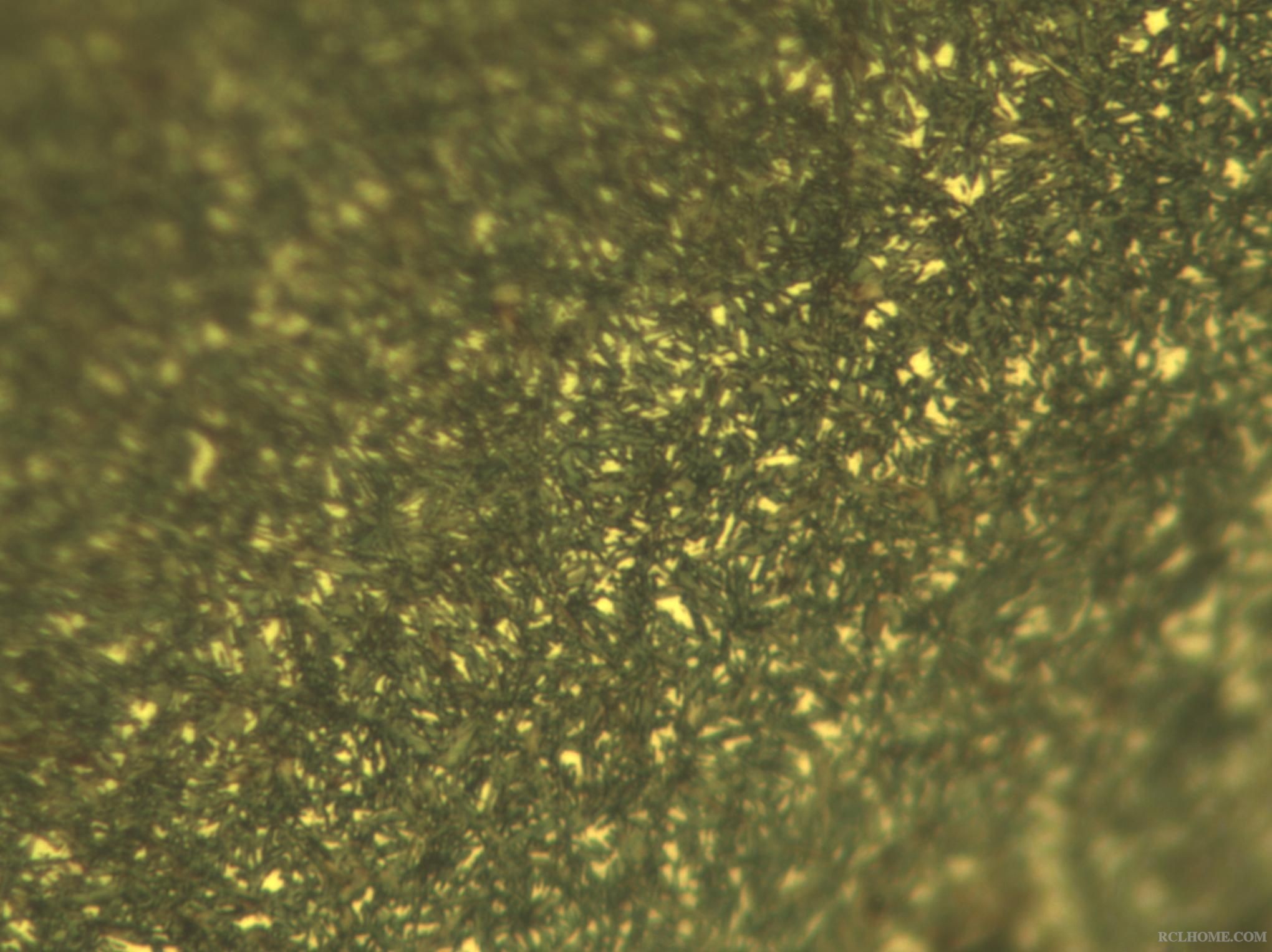

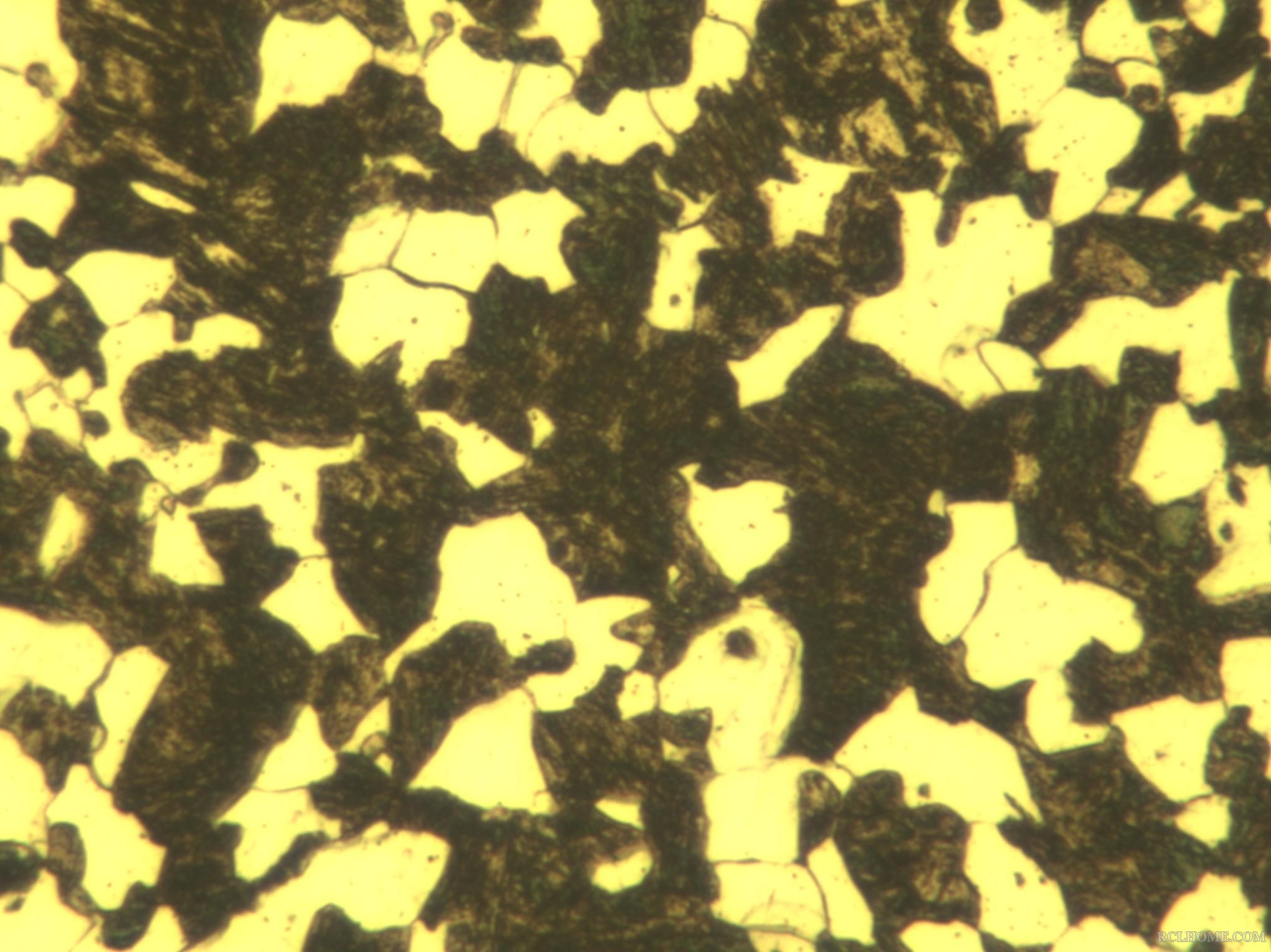

1。材料:20CrMnTi,产品:齿轮轴,直径45mm,工艺:渗碳淬火,840淬火,油温70
2。倍数200,400,表面组织正常,硬度HRC60,层深0.8mm
大家看心部怎么会是这种组织,是何原因造成的?谢谢

发表于 2016-10-13 11:13:33 | 显示全部楼层
看上去像是未溶铁素体,请问是渗碳后降温,然后二次加热到840淬火吗?
发表于 2016-10-13 11:16:40 | 显示全部楼层
二次加热淬火,对于低碳钢来说,温度低是很常见的,想让铁素体减少,那就提高温度,但是提高温度的不利就是晶粒会长大,变形可能会加剧。
发表于 2016-10-13 11:23:30 | 显示全部楼层
黑区是什么组织,还要确认下,可以打下显微硬度,如果是珠光体,那么这个心部组织就是类似正火组织了,冷速的问题。
如果黑区是马氏体,那么就如沙发说的,是奥氏体化不完全,部分未溶铁素体一直保持到最终,而奥氏体化的区域最终得到了马氏体。
发表于 2016-10-13 11:25:24 | 显示全部楼层
清淡,这个黑区是什么组织,你觉得呢?

 楼主| 发表于 2016-10-13 11:28:15 | 显示全部楼层
aaron01 发表于 2016-10-13 11:23
黑区是什么组织,还要确认下,可以打下显微硬度,如果是珠光体,那么这个心部组织就是类似正火组织了,冷速 ...
芯部硬度只有270HV左右,很低了
发表于 2016-10-13 11:34:05 | 显示全部楼层
aaron01 发表于 2016-10-13 11:25
清淡,这个黑区是什么组织,你觉得呢?
马氏体。
发表于 2016-10-13 11:34:39 | 显示全部楼层
HSLYY 发表于 2016-10-13 11:28
芯部硬度只有270HV左右,很低了
用最小的载荷,在腐蚀后的样块上挑黑区打下硬度。或者重点看一下,黑区有没有珠光体的片层结构特征。
从照片来看,我初步判断是珠光体,那么问题该应该锁定在心部冷却太慢了。
从你说的零件直径,和淬火介质情况,正常应该不会出现这种问题,我怀疑是淬火的转移速度出了问题。

发表于 2016-10-13 11:37:37 | 显示全部楼层
低碳马氏体恐怕不会那么黑吧,很i容易腐蚀吗?
发表于 2016-10-13 11:43:32 | 显示全部楼层
从照 ...
严工我可能不会赞同你说的转移问题,如果心部都分解了,表面我觉得不会还保持正常组织,即使表面含碳量高一点,奥氏体稳定一些,但是心部冷的慢,如果都在转变了,那么表面温度的降低,应该维持不知奥氏体状态,所以我觉得不会是转移速度问题。
发表于 2016-10-13 11:45:16 | 显示全部楼层
可能吧!低碳的会比高碳的腐蚀容易,而且在这样的热油和余温下,组织得到一些回火也是正常的,如果再加上LZ很严重的腐蚀,那么黑就更可能了。
发表于 2016-10-13 11:47:04 | 显示全部楼层
就我看过的这么多组织,这个组织很不像是先析的,而很像是未溶的。但是LZ说是降温淬火,那我的判断只能是错误的了!我对LZ所说的工艺表示怀疑!

发表于 2016-10-13 11:49:25 | 显示全部楼层
400X黑色区感觉有些浮于试样表面
一般来说渗碳温度都在900°C以上,这时心部应该不太可能存在这么多未溶铁素体。冷却缓慢的话,也应该在晶界上先析出才对。
有没有可能白色是M 腐蚀浅没显出组织?
发表于 2016-10-13 11:50:28 | 显示全部楼层
核心问题就是黑区是什么组织,这个打下黑区硬度就可以喽,嘿嘿。
搞清楚黑区是啥,一切都水落石出。我现在也不敢说黑区是什么,只是凭2张照片的形态在猜,没看文字的时候,看这2张照片我第一感觉就是正火组织。
发表于 2016-10-13 11:56:24 | 显示全部楼层
这个材料的马氏体硬度应该是在45HRC以上,换到显微硬度的话,如果在黑区打到450HV以上硬度,可以确认是马氏体了。珠光体打不到那么高硬度的。

发表于 2016-10-13 13:23:01 | 显示全部楼层
Alex 发表于 2016-10-13 11:49
400X黑色区感觉有些浮于试样表面
一般来说渗碳温度都在900°C以上,这时心部应该不太可能存在这么多未溶铁 ...
芯部硬度270HV,说明白色的组织应该是铁素体。
我也觉得很可能和淬火转移时间长了有关系,瞎猜。

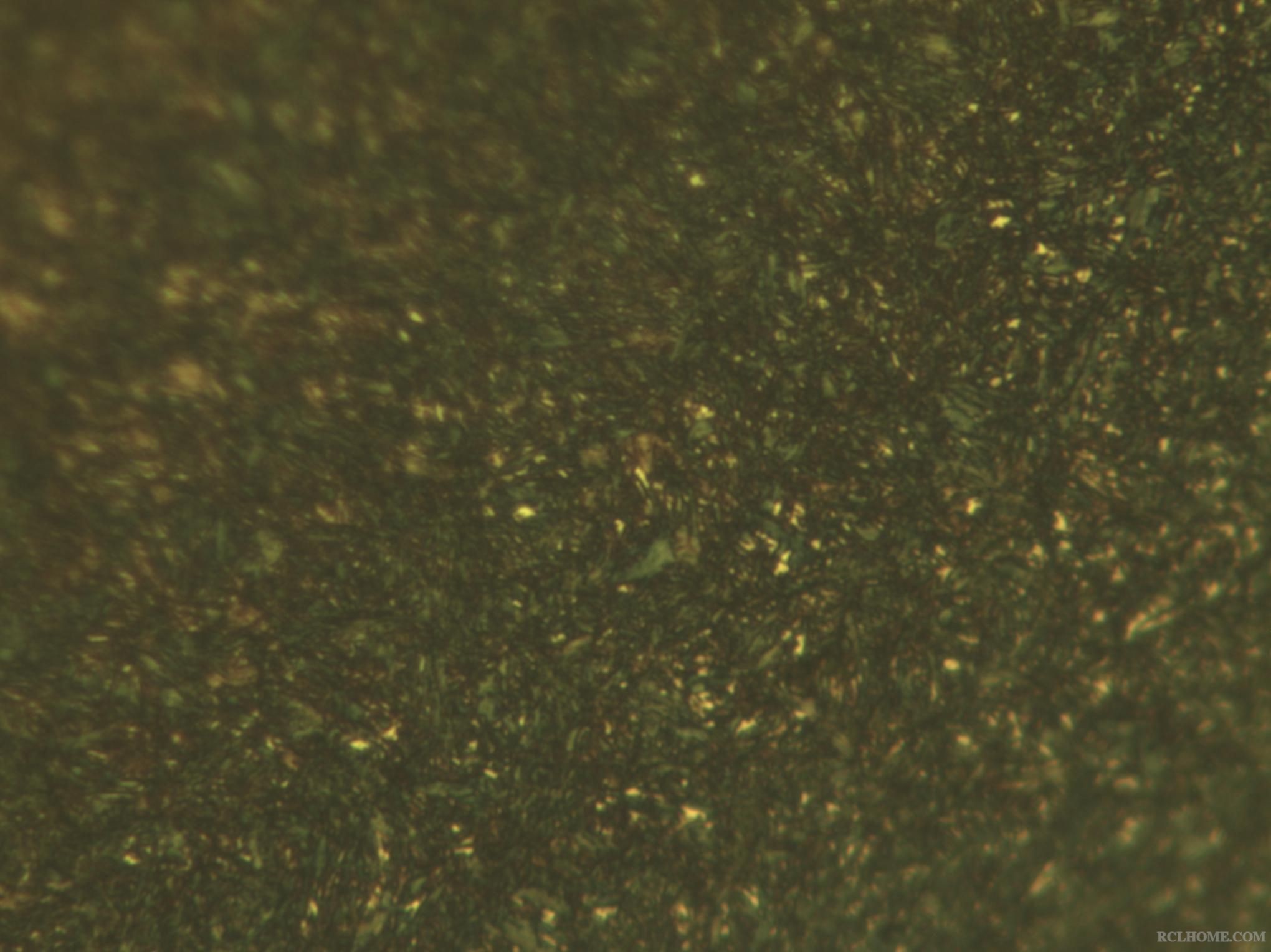

 楼主| 发表于 2016-10-13 15:14:27 | 显示全部楼层
清淡 发表于 2016-10-13 14:21
不要听别人说是920降温到840淬火的就一定认为是的,可能不是。
这是表面的照片,制样不好,望谅解。工艺过程我去检查过,从电脑历史曲线看不出什么问题,确实是920--到840淬火,油温是80度,好富顿G油,会不会油温太高?

497
1740
1740
发表于 2016-10-13 19:55:06 来自手机 | 显示全部楼层
HSLYY 发表于 2016-10-13 19:27
齿心部跟轴心部组织一样,两个都做过,不过纵向的确实没有做过
你这产品的渗层检测的是硬化层,还是渗碳层。有没有跟以前的产品作对比。我们以前遇到材料碳含量低的时候,硬化层与芯部硬度都比以前碳含量正常的时候低。
发表于 2016-10-14 12:25:27 | 显示全部楼层
435hv的硬度可以基本判定是马氏体硬度了,那么这个白色组织也可以定性为未溶铁素体,可是奥氏体化过程出了什么事情,让这个材料那么难溶呢?

发表于 2016-10-16 09:31:51 | 显示全部楼层
块状铁素体不能定性为未溶铁素体,更准确的说是在淬火前产生的,缓慢冷却铁素体也是块状的~~~
     1.材料可排除,如果材料差成这样,表面组织一定有托氏体析出!!
   2.冷速可以排除,芯部只有马氏体与铁素体,说明铁素体是淬火前就存在的,快冷之后铁素体不变,A转变M!要是冷速慢会析出各种组织!!!
   3.查查确定炉内实际温度,看看记录仪(不知道什么设备)有没有机械故障或操作失误或者突然停电等等状况!!!
   4.确定该炉下批次产品是否与上批次类似大致判断设备情况
   5.若炉子没有问题,问题大概就出现在保温环节(实际是否840)与移动淬火环节,渗碳之后表面碳浓度0.8%以上,芯部才0.2%A3 100多摄氏度
