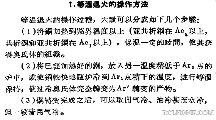

关于等温退火和等温正火的差别, 我对书本知识的理解是:
工艺上:等温温度区间不同。
金相组织:一个是铁素体+珠光体,一个是铁素体+索氏体。
            【亚共析钢】

1。教科书是按片间距将珠光体类型组织分类这个是没有异议的。
2。普通正火、退火,是按空冷、炉冷这种冷却方式分类的,而没有按珠光体类型分类一说,但有教材中说到过,45钢正火组织中的珠光体属索氏体类型珠光体
3。等温转变,按等温温度,金相组织区分是等温正火还是等温退火。
4 等温退火还可细分。。。

 楼主| 发表于 2013-3-15 22:51:32 | 显示全部楼层
aaron01 发表于 2013-3-15 22:43
无论是等温退火还是等温正火,900C冷到650C这一段,都是要求的快冷,主要为了增大形核率,细化组织。
而等 ...
奥氏体化完成,出炉后都要求快冷的。
等温退火、等温正火两者的等温温度是不同的。
明天我给两个具体的例子,你们比较一下。。。

关键词
等温退火
稍低于
Ar1
