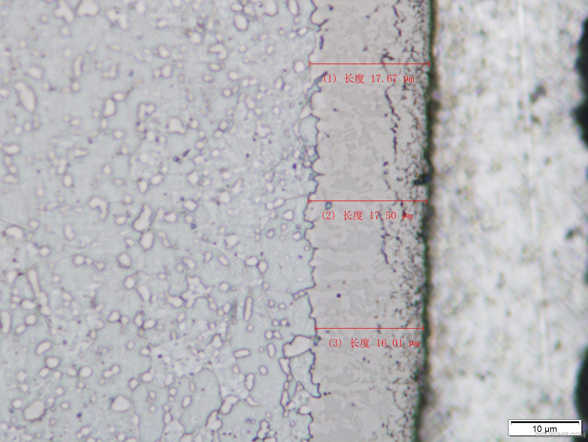

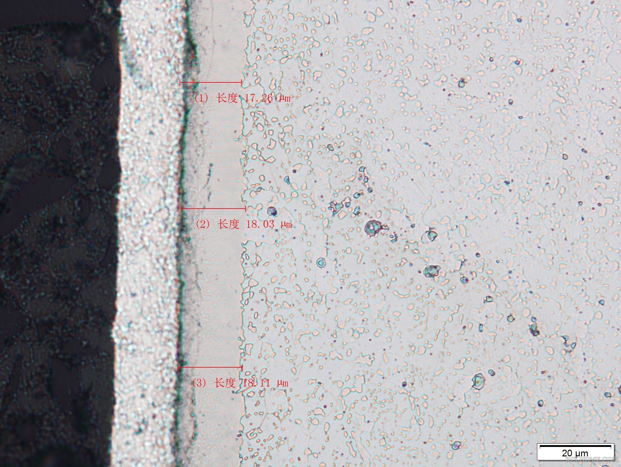

           说明:65Mn是帮一位朋友是做的一个薄壁垫片,而85Mn则是老孤找的一个轧制圆钢料头,但做了材质分析以后,发现含碳量高达0.86%,其它元素的含量倒是接近65Mn,所以老孤自己把它命名为85Mn
 楼主| 发表于 2016-10-16 16:22:16 | 显示全部楼层
           1.  65Mn软氮化后的表面硬度593  593  593  570HV0.2;
           2.  白亮层(见附件照片)
 楼主| 发表于 2016-10-16 16:24:12 | 显示全部楼层
           1.  85Mn软氮化后的表面硬度509  538  528  570HV0.2
           2. 85Mn软氮化后的白亮层
发表于 2016-10-17 09:13:44 | 显示全部楼层
很奇怪, 为什么球化退火态的65Mn处理后的表面硬度反而比正火态的85Mn要高呢?
 楼主| 发表于 2016-10-17 09:56:31 | 显示全部楼层
那个85Mn就是一个轧制圆钢料头,没有经过正火处理
发表于 2016-10-17 10:01:24 | 显示全部楼层
金相显示的情况,65Mn是球化退火组织,85Mn是铁素体珠光体混合组织,为什么会是这样的?85Mn怎么会有铁素体?
 楼主| 发表于 2016-10-17 10:03:11 | 显示全部楼层
             这个,我也搞不清楚啊
发表于 2016-10-17 10:10:24 | 显示全部楼层
孤鸿踏雪 发表于 2016-10-17 10:03
这个,我也搞不清楚啊
重新检测下材料成分吧,这个组织不像是85Mn。。。
发表于 2016-10-17 10:27:57 | 显示全部楼层
这几张照片制样水平相当好,从1000倍照片能看出,磨的很平,不然焦距是很难对好的。
