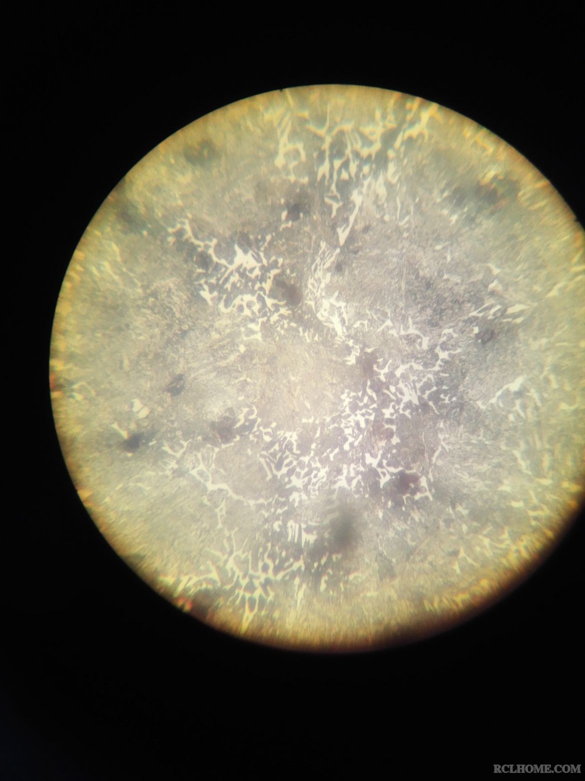

 楼主| 发表于 2016-10-18 16:29:00 | 显示全部楼层
白色周围组织都是合格的,白色明亮是什么组织,请大家帮忙看一下,870淬火,650回火
发表于 2016-10-18 17:09:14 | 显示全部楼层
理论上来说应该是铁素体。

发表于 2016-10-18 18:55:23 | 显示全部楼层
真漂亮!

发表于 2016-10-18 20:02:15 来自手机 | 显示全部楼层
蔡克强 发表于 2016-10-18 16:29
白色周围组织都是合格的,白色明亮是什么组织,请大家帮忙看一下,870淬火,650回火 ...
工件的几何尺寸,用的是什么淬火介质

发表于 2016-10-19 07:49:18 | 显示全部楼层
算一种成分偏析导致的铁素体这样分布
发表于 2016-10-19 07:52:25 | 显示全部楼层
应该是铁素体

 楼主| 发表于 2016-10-20 12:20:01 | 显示全部楼层
心沐长风 发表于 2016-10-18 20:02
工件的几何尺寸,用的是什么淬火介质
壁厚15mm,自来水介质

 楼主| 发表于 2016-10-20 12:20:29 | 显示全部楼层
michealyong 发表于 2016-10-19 07:49
算一种成分偏析导致的铁素体这样分布
怎么样可以消除

发表于 2016-10-20 13:54:15 | 显示全部楼层
这个按照你发的金相图片,想消除还是难度蛮高的,铸钢控制不好就会出现这样的情况
发表于 2016-10-20 14:02:54 | 显示全部楼层
我认为图里沿晶析出的白色铁素体是在淬火过程出现的。
内因,材料淬透性差,外因是零件冷却速度不足,
造成的结果是淬火冷却时没有避开珠光体转变鼻尖区域,部分过冷奥氏体发生珠光体转变。

发表于 2016-10-20 14:44:27 来自手机 | 显示全部楼层
蔡克强 发表于 2016-10-20 12:20
怎么样可以消除
请问,你这图片是样件中心区域,还是表面或近表面的组织,或者是整个截面全是这样的组织了?

 楼主| 发表于 2016-10-21 11:26:04 | 显示全部楼层
造成 ...
单个手工淬火,冷却速度很快,淬火硬度50hrc

 楼主| 发表于 2016-10-21 11:26:36 | 显示全部楼层
心沐长风 发表于 2016-10-20 14:44
请问,你这图片是样件中心区域,还是表面或近表面的组织,或者是整个截面全是这样的组织了? ...
整个截面都是这样的组织
发表于 2016-10-21 14:54:38 | 显示全部楼层
清淡 发表于 2016-10-18 17:09
理论上来说应该是铁素体。
          实际上也是铁素体
发表于 2016-10-21 14:56:41 | 显示全部楼层
造成 ...
             为什么不可能是因为欠热的未溶铁素体?
发表于 2016-10-21 14:57:49 | 显示全部楼层
壁厚15mm,自来水介质
          什么样的加热设备?装炉情况(咋装的)?淬火方式?
发表于 2016-10-21 14:59:15 | 显示全部楼层
         盐炉单个加热?

发表于 2016-10-21 17:52:42 | 显示全部楼层
孤鸿踏雪 发表于 2016-10-21 14:56
为什么不可能是因为欠热的未溶铁素体?
从析出形态来看,我更倾向于是析出的铁素体。
很有点先共析的味道哦。
发表于 2016-10-22 10:19:45 | 显示全部楼层
           可改用盐水淬火试试

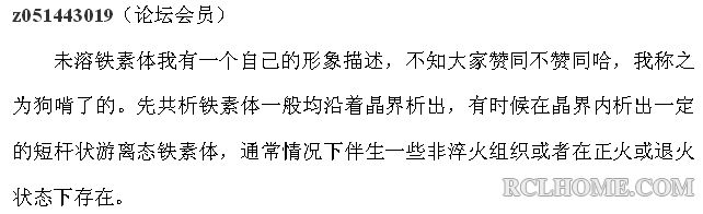

发表于 2016-10-24 07:49:04 | 显示全部楼层
为什么不可能是因为欠热的未溶铁素体?
请教老师:未溶铁素体和析出铁素体,单从4-500倍的金相图片上能分辨出来吗?
发表于 2016-10-24 09:24:59 | 显示全部楼层
咖啡和盐 发表于 2016-10-24 07:49
请教老师:未溶铁素体和析出铁素体,单从4-500倍的金相图片上能分辨出来吗? ...
           先看看这个描述

 楼主| 发表于 2016-11-6 20:14:20 | 显示全部楼层
箱式炉加热做的,只一件产品,钳子夹着手工淬火冷却的
发表于 2016-11-6 22:25:12 | 显示全部楼层
不排除部分白色组织是贝氏体铁素体。

发表于 2016-11-7 09:02:06 | 显示全部楼层
既然是偏析引起的,那么淬火前进行正火应该会有帮助;如果是芯部因为冷却慢而没有淬透,这个就要提高冷却速度了,你现在用自来水,那么用10%氯化钠试试看。

发表于 2017-3-23 17:49:25 | 显示全部楼层
从楼主的照片看,应该是未溶铁素体。可以增加保温时间或者在淬火前,加一道正火工序
