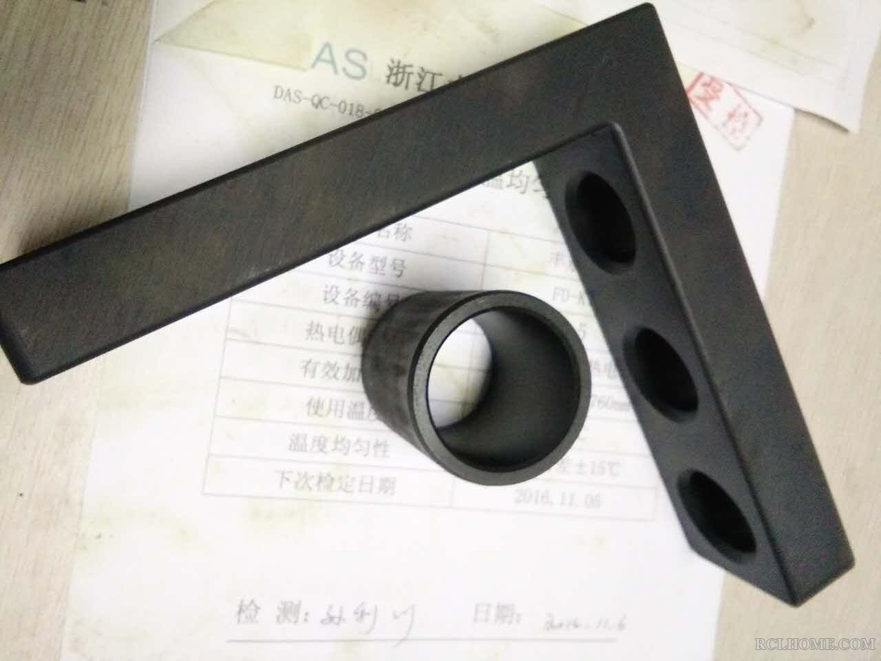

氮化氧化.jpg 第二 02.jpg 次氮化+氧化处理的结果,产品的外观比第一次漂亮许多。但是做盐雾实验,比不上qpq处理的工件。请大家讨论一下,还有什么更好的办法来提高氧化处理的耐腐蚀性。是否需要添加其他物质。

对同一种产品做的比较。液体看起来颜色黑,氧化膜厚。液体氧化只做30-40分钟,我做氧化120分。达到现在这个样子。

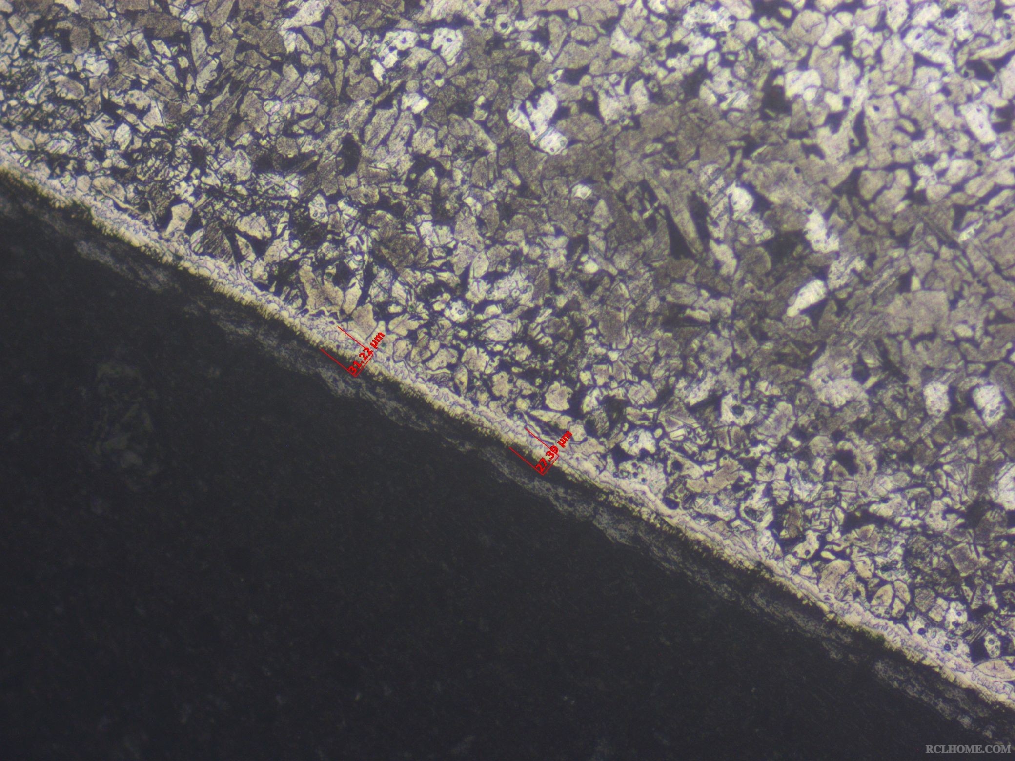

有机会向清淡学习制样技术。另外我们公司氮化试样制样,不用锡纸,也不用铜皮,所以做不好。外协加工,检验任务重,只讲求速度。我自己也不太会做样。

白亮层厚度大约25-30um。我只做了4小时,白亮层这么深,我也奇怪。

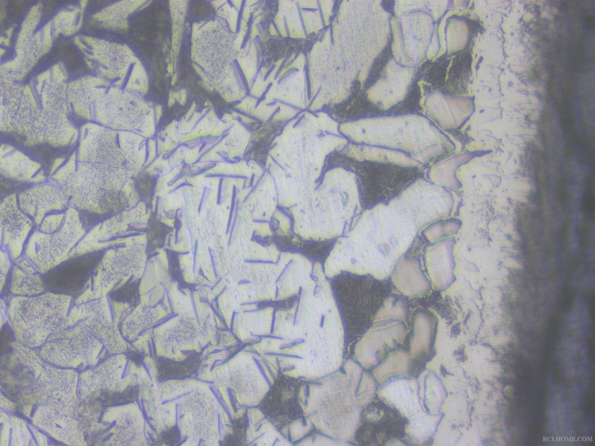

发表于 2016-10-30 16:55:57 | 显示全部楼层
daswang 发表于 2016-10-19 16:53
金相看不到氧化层,只看到白亮层。

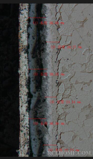

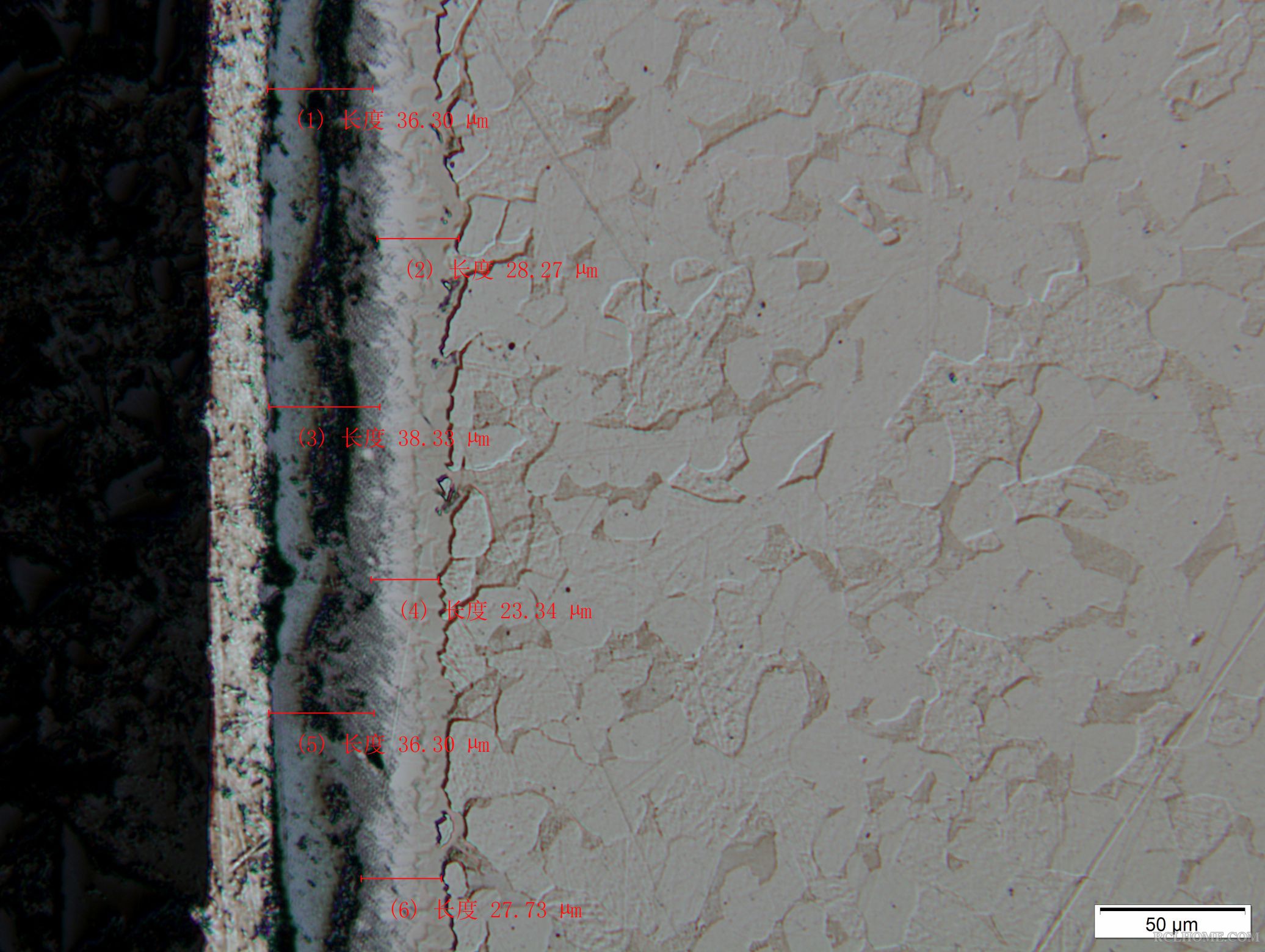

           你发给我的试验件,我委托一位朋友已经给做出来了,很清晰而且氧化膜与白亮层的界限也很清晰。不知道你在软氮化前是否做过预氧化?

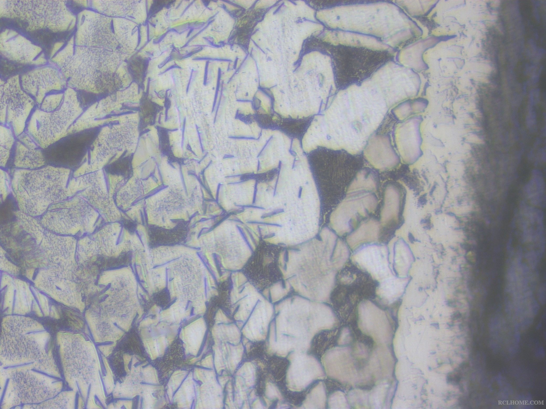

发表于 2016-10-30 16:57:31 | 显示全部楼层

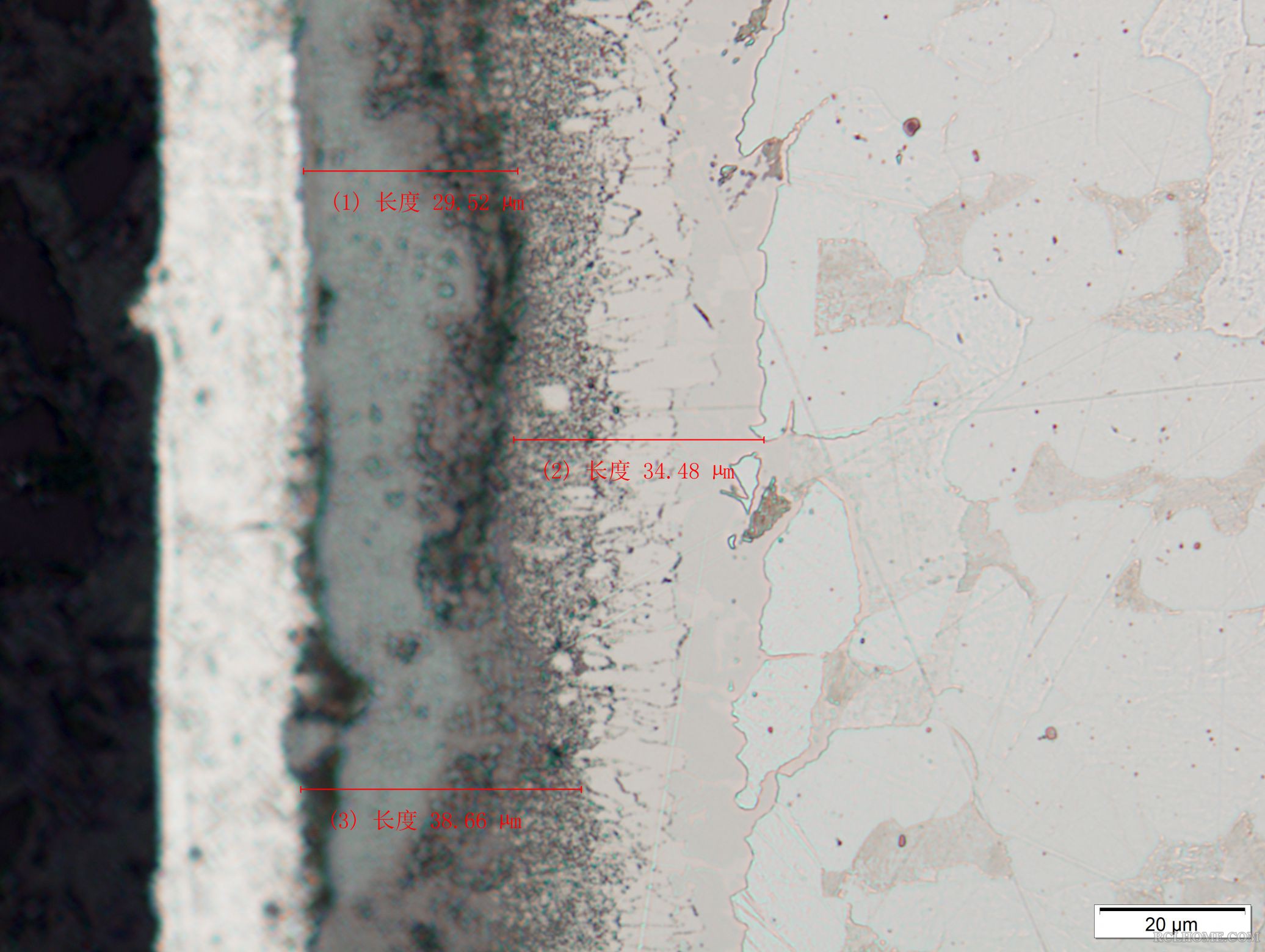

           上面是200倍的,这张是500倍的
发表于 2016-10-30 17:07:22 | 显示全部楼层
              白亮层与氧化膜界限分明

试样确实做的很好,值得我们学习。您组织大家讨论下,这个氮化工艺如何?氧化工艺如何?组织是否致密?
签到天数: 300 天
186
1056
4516
4516
 楼主| 发表于 2016-10-30 17:27:28 | 显示全部楼层
感谢老孤帮我们做的试样,能够看出氧化层和白亮层。我们没有做预先氧化。升温的时候氮气保护并排气,在400℃保温30分,然后升温到570℃开始通入氨气和二氧化碳,氮化4小时然后降温到520℃,通入水蒸气(实际是水),氧化2小时。

2小时氧化不应该有这么厚的氧化膜,这个厚度有些夸张了,且白亮层中疏松部分已经被氧化了,盐雾试验效果必然不会好,这只是个人盐雾试验经验,供参考

         这个试样只是用酒精清理擦拭表面,而表面并未经过打磨和抛光,如果不是氧化膜,那又是什么呢?
