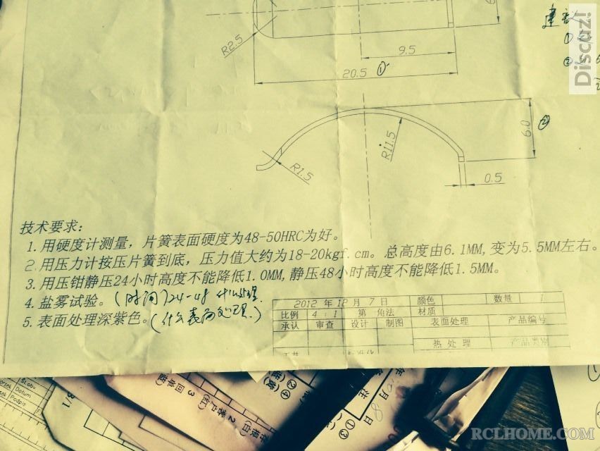

发表于 2016-10-19 23:46:55 | 显示全部楼层
aaron01 发表于 2016-10-19 23:39
盐雾试验就像端淬试验一样,是在一种标准的试验条件下做的,前者的结果并不等于零件在实际服役条件下的耐 ...
正好看到这个照片
 楼主| 发表于 2016-10-19 23:58:54 | 显示全部楼层
cnszgong 发表于 2016-10-19 23:46
正好看到这个照片
类似这样的图纸,保险起见可以问客户,盐雾试验按照哪个标准来做。
另外,盐雾试验的评价区域、时间要求和可接受的最大红锈面积是多少?这3个问题也是必须要问的。

发表于 2016-10-20 00:03:04 | 显示全部楼层
另外,盐雾试验的评价区域、时间要求和 ...
也就是说 氧化处理也适用盐雾试验标准来评定。

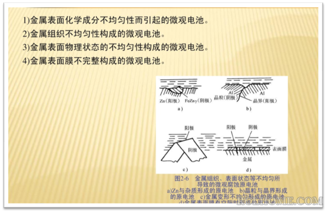

 楼主| 发表于 2016-10-20 16:00:18 | 显示全部楼层
微电池形成机制主要有以下四种:
 楼主| 发表于 2016-10-20 16:03:16 | 显示全部楼层
对照以上四条去检查你的产品。
1, 说的是杂质的影响
2,说的晶界的影响
3,说的是粗糙度和其他表面物理状态的影响
4,说的是表面外面的保护膜的连续问题。
 楼主| 发表于 2016-10-20 16:04:51 | 显示全部楼层
为什么我们在做铸铁软氮化的时候,盐雾试验结果要远远差于钢件?
看看第四条就知道答案了。
