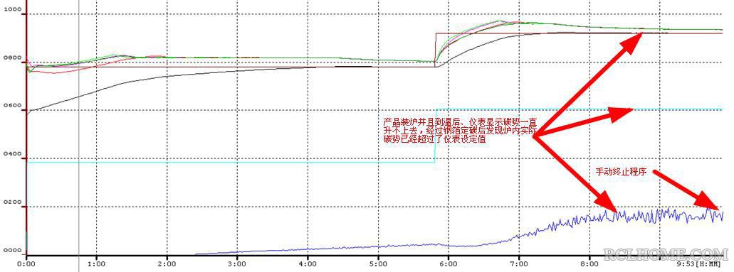

 楼主| 发表于 2016-10-28 18:18:18 | 显示全部楼层
aaron01 发表于 2016-10-27 14:36
个人喜好,我喜欢在曲线上看到洗氧探头的过程,如果看不到,我心慌,因为没洗也是这样的曲线,没有变化的直 ...
对13楼的记录曲线做的说明

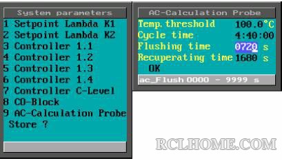

 楼主| 发表于 2016-10-29 13:09:27 | 显示全部楼层
aaron01 发表于 2016-10-27 14:11
8楼的敏感还是13楼的敏感?
为什么我觉得8楼的图才代表着氧探头敏感呢? ...
360截图20161029125846703.jpg 如果说将温度设置成750(图片上是100度)度。其他参数不变,那么可能就看不到氧探头烧碳的曲线。
