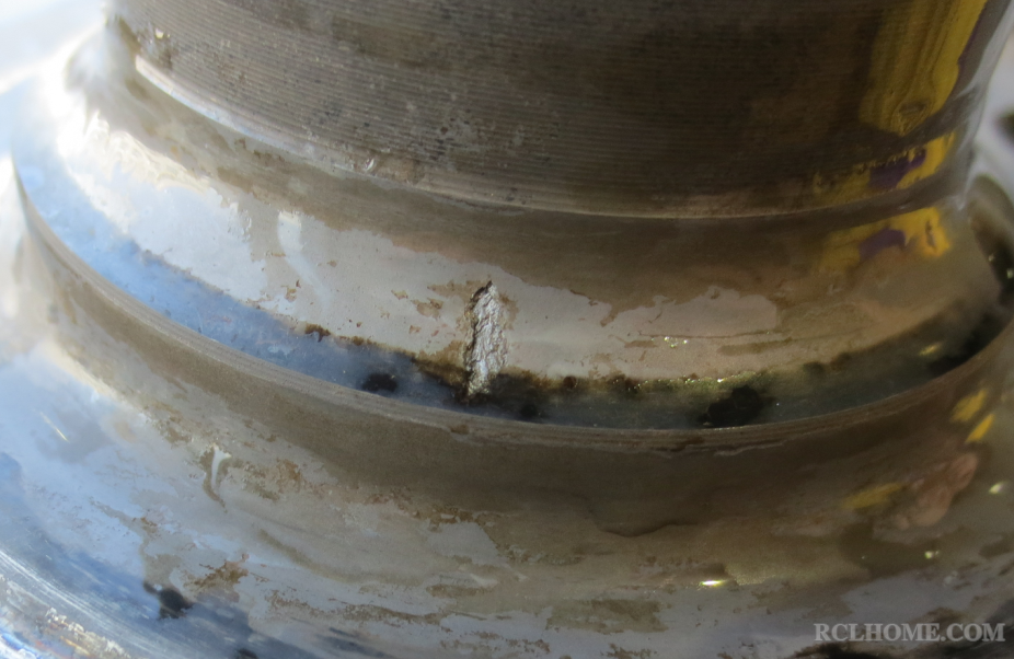

轮毂轴承在做小载荷疲劳试验,要求28小时合格,我们试验23小时后出现震动异常,停机,拆开轴承后发现内法兰处出现一处剥落。
沟道颜色有变化,有些发暗

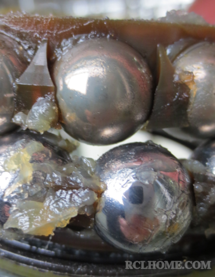

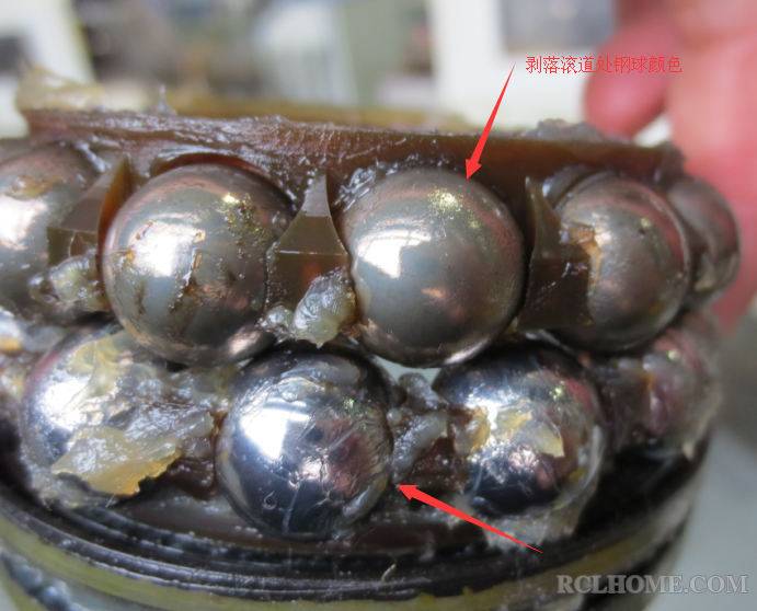

剥落沟道处的钢球颜色也有变化,从图片对比中可以发现,上部的钢球发暗黄色,下部钢球颜色正常。
监测轴承运转时温度,高值在67度,后再50度左右稳定,监测的是外部温度变化,但是内部运转时具体温度不知道。
上部钢球表面及周围的润滑脂偏少
下部的钢球周围及表面润滑脂正常
这些信息是从现场观察得出的,我想请问各位专家,这个剥落缺陷是如何造成的呢?谢谢,请帮助分析下

恩,同样一个产品,别的厂家做的,同样试验,他们的温度前20个小时比较稳定,在35到40度,20小时后温度变化较大,不过最高也在50度左右吧
发表于 2016-10-21 14:36:52 | 显示全部楼层
天字一号 发表于 2016-10-21 14:34
恩,同样一个产品,别的厂家做的,同样试验,他们的温度前20个小时比较稳定,在35到40度,20小时后温度变 ...
查一下造成温度升高的原因,钢珠和滚道明显变色了。

 楼主| 发表于 2016-10-21 14:43:07 | 显示全部楼层
硬度还没有检测呢,等着切开检测下
如果说钢球周围的润滑脂减少,是造成变色的 一个原因吧

最后一次热处理回火的温度是180℃,但是钢球表面变色了,温度应该超过220了,是润滑脂缺少造成的变色?

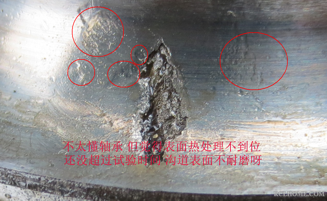

发表于 2016-10-21 14:47:46 | 显示全部楼层
天字一号 发表于 2016-10-21 14:44
最后一次热处理回火的温度是180℃,但是钢球表面变色了,温度应该超过220了,是润滑脂缺少造成的变色? ...
我有两个怀疑。第一:硬度不够,在运转一段时间后表面凹凸不平,造成之后运转摩擦力增大,造成温度过高变色。第二:沟道加工精度不够,表面粗糙,造成摩擦力增到,运转过程中温度过高造成失效。

发表于 2016-10-21 14:59:39 | 显示全部楼层
发表于 2016-10-21 15:02:23 | 显示全部楼层
天字一号 发表于 2016-10-21 14:54
请教下,您说的烧伤检测是冷酸洗方法吗?
你有没有感觉到,在掉块的旁边面好像已经有坑洼了?
178
713
713
 楼主| 发表于 2016-10-21 15:33:00 | 显示全部楼层
这个还真没注意到,图片上看的可能是假象,因为剥落处周围有润滑脂,可能导致视觉差别,等我在看看实物,擦干净后再看看

发表于 2016-10-21 15:34:18 | 显示全部楼层
表面好糙啊
这个
这个

 楼主| 发表于 2016-10-21 15:42:43 | 显示全部楼层
第一表面存在润滑脂,我没有擦掉,可能是反光造成的
第二,表面变色了,光度肯定不好
等我擦干净之后,我在看看是否存在别的表面缺陷

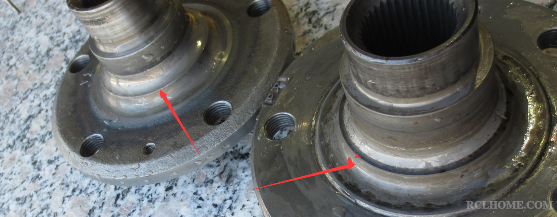

 楼主| 发表于 2016-10-25 08:37:22 | 显示全部楼层
清淡 发表于 2016-10-21 14:47
我有两个怀疑。第一:硬度不够,在运转一段时间后表面凹凸不平,造成之后运转摩擦力增大,造成温度过高变 ...
左边零件是没有失效的,沟道酸洗后颜色正常
右边零件是剥落零件,酸洗后再沟道底部看到黑色的一圈
剥落层的下端是从黑色的范围内起源的
个人认为黑色部分是磨削烧伤造成的
钢球硬度没什么变化,沟道硬度没什么变化。
目前对磨削烧伤了解的比较少,磨削烧伤深度是多少,组织会有什么样的变化,还请各位指教

发表于 2016-10-25 09:10:18 | 显示全部楼层
如果真的烧伤,那烧伤位置硬度肯定有变化的,烧伤有几种,温度过高奥氏体化又淬火、温度达不到奥氏体化温度被回火、温度达到奥氏体化但是冷却缓慢被退火或正火。所以一般烧伤在组织上是会有变化的。但是你说硬度没变化

 楼主| 发表于 2016-10-25 11:43:04 | 显示全部楼层
清淡 发表于 2016-10-25 09:10
如果真的烧伤,那烧伤位置硬度肯定有变化的,烧伤有几种,温度过高奥氏体化又淬火、温度达不到奥氏体化温 ...
我在距离表面0.30mm检测的硬度,在靠近边缘就没打硬度,其实我也想打,只不过硬度计不行啦

 楼主| 发表于 2016-10-25 14:32:32 | 显示全部楼层
我刚才看金相去了,组织有变化,变化深度在0.07-0.12mm左右,确定是磨削烧伤,次表层有一些小的裂纹存在。

 楼主| 发表于 2016-10-25 14:33:12 | 显示全部楼层
腊月寒沫 发表于 2016-10-23 11:01
小载荷短时间一般不出现这个的
以上楼层建议之外再加一个,切钢球之前测一下。看钢球是不是一个档位的
烧伤啦,0.07-0.12mm深度
还有一些小裂纹
