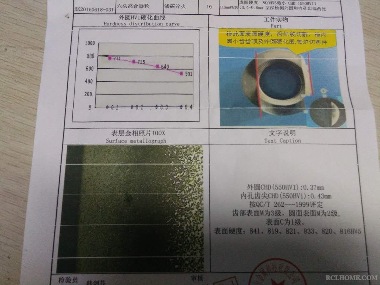

上次发帖求助,如何才能做到硬度800HV以上,马氏体组织1-3级。这个产品以前做过多次,硬度可以达到,组织总是差一点点。这次实验达到了要求,结果与大家分享

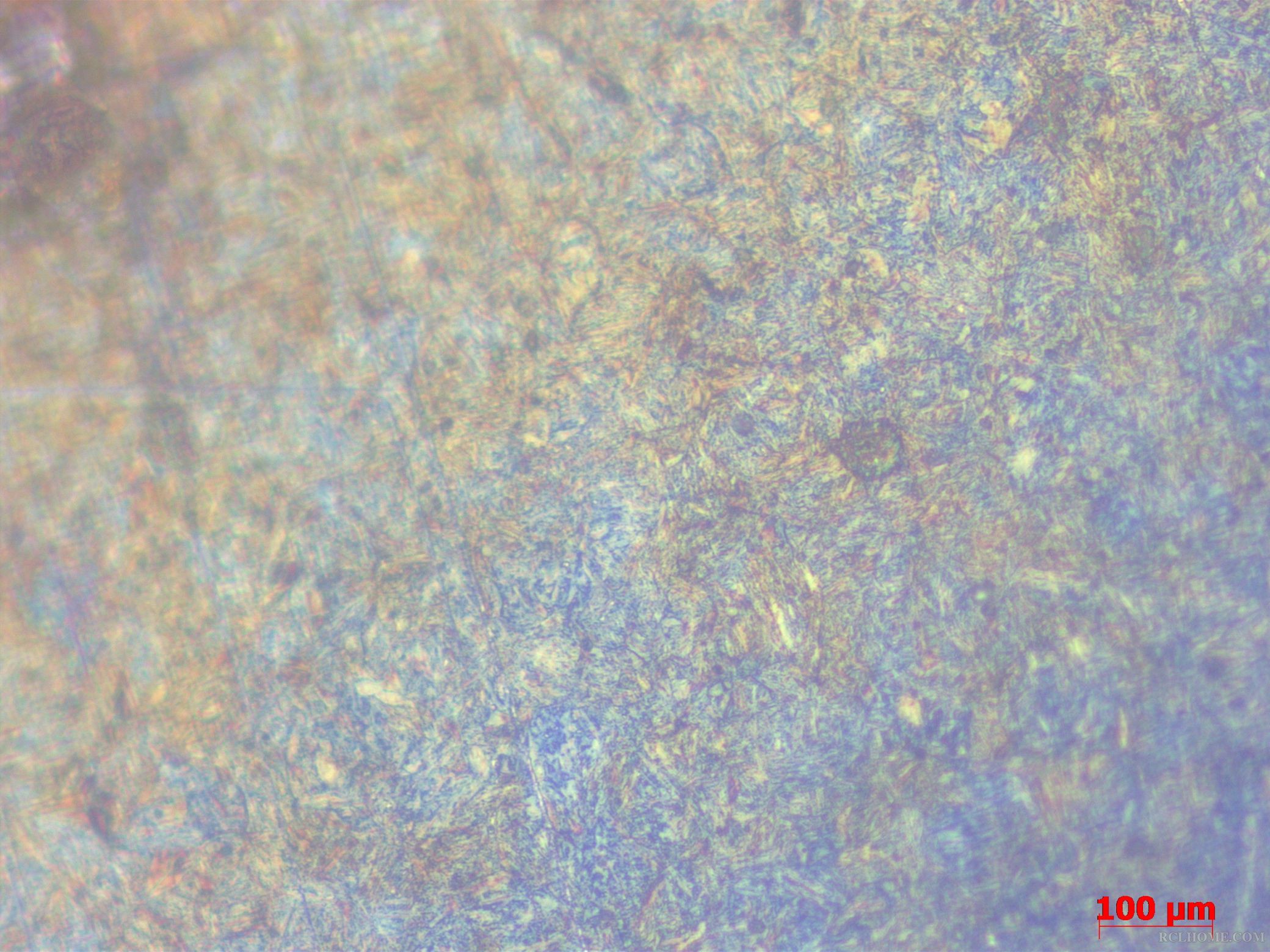

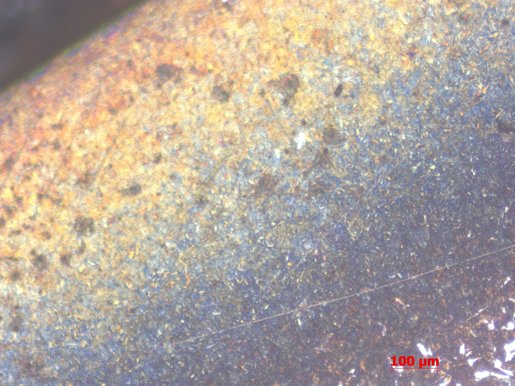

 楼主| 发表于 2016-10-22 15:47:30 | 显示全部楼层
金相组织2-3级,硬度820HV5,最高达到了850HV,达到了客户提出的要求

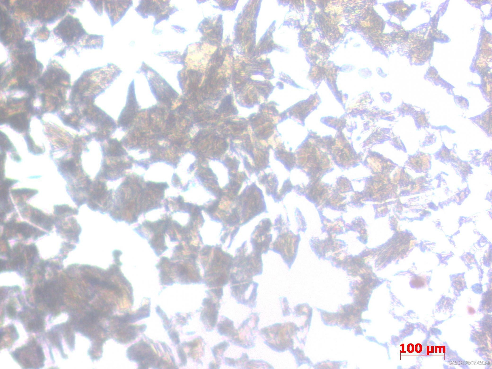

芯部硬度多少?

 楼主| 发表于 2016-10-22 16:04:17 | 显示全部楼层
因为是易切钢,芯部都是珠光体和铁素体。
发表于 2016-10-22 16:24:10 | 显示全部楼层
daswang 发表于 2016-10-22 16:04
因为是易切钢,芯部都是珠光体和铁素体。
所以这零件只应用在小负荷场合。

 楼主| 发表于 2016-10-26 07:47:07 | 显示全部楼层
总结一下:易切钢做碳氮共渗,用快速油,用较低的共渗温度,同时碳势不能太高,尽管图纸要求的硬度很高,氨气量可以适当加大,产品硬度可以做到800HV以上,同时马氏体组织也可以保持在2-4级。因为该产品要求做深冷处理,所以残奥为1级。
