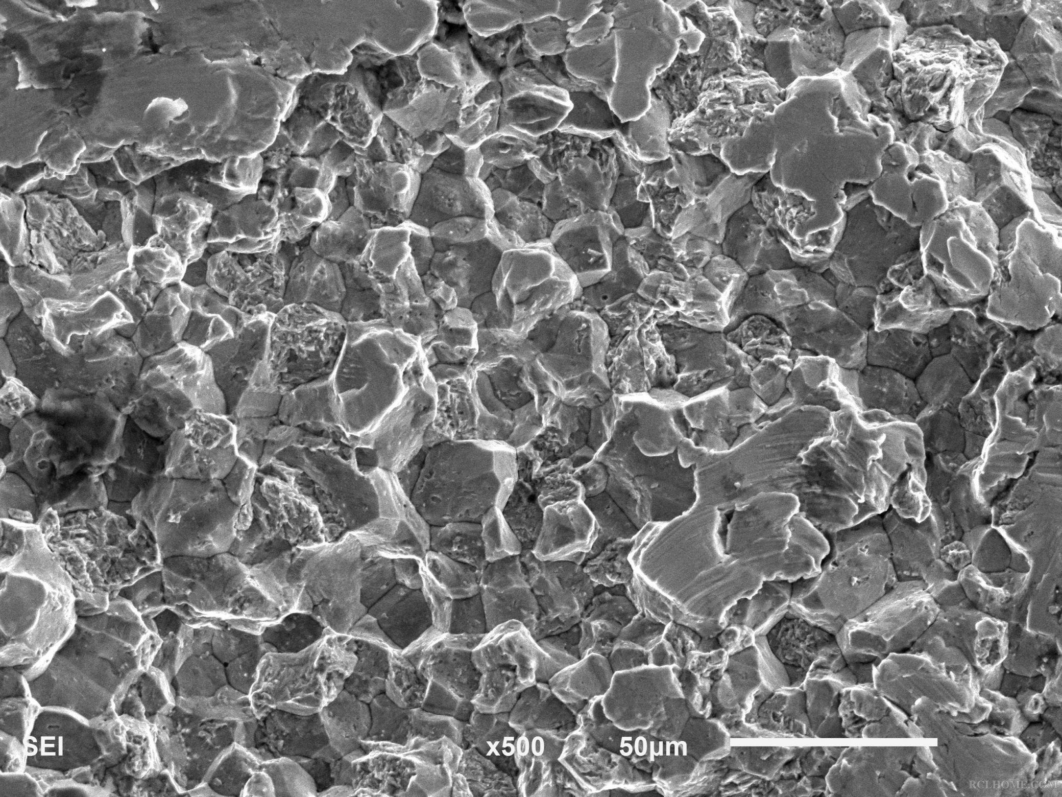

大家从电镜照片发现什么?材料马氏体不锈钢,在使用中断裂

第1张图只看到:沿晶裂纹,似乎是脆性断口,断口有大面积擦伤。
第2张图只看到:沿晶裂纹,好像还有穿晶裂纹,气孔和韧窝(倍数小了点,有些分不清),似乎是准解理断口。

第一张很经典的沿晶断口,第二张有少量韧窝,且伴有沿晶二次裂纹

有氢损伤的特征。

红色圆圈中疑是氢损伤断口中常见的“爪形花样”,方框中到底是“爪形”花样还是解理断口“撕裂棱”,需要再斟酌。照片中不好判断,需要再电镜中倾斜样品观察确认。

这么说,氢致断裂的嫌疑很大。
如果能了解照片对应的断口位置,更有把握认定肇事者是不是氢。

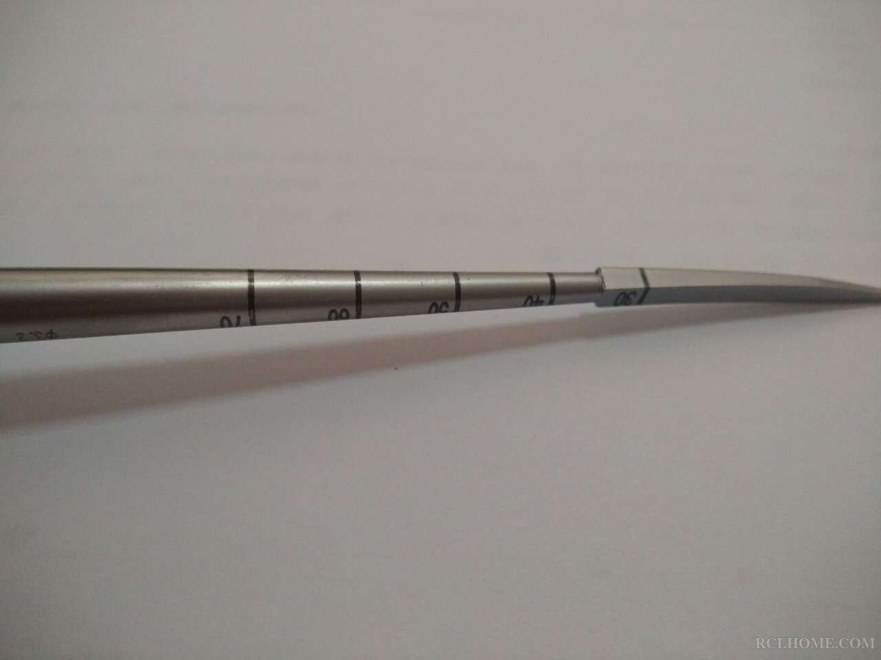

照片中方和园交界处,医疗器械,手术使用中在人体内断裂

精华帖中会员 “LeoMet's 图集”,207-209F 是很好的实例,两组SEM照片都呈现 “爪纹” 特征,但LeoMet认为其中一个是氢脆,另一个不是氢脆(结合光学金相照片,判断是渗碳过度)。
看到 “爪纹” 是不是氢脆,还需要很多参考信息,用以排除其他原因或直接指证氢脆。我在5f 和10f 问顶楼照片是断口的表面,次表面还是芯部的区域,就是此意。而不是想了解断口在产品什么位置。
