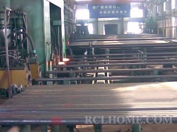

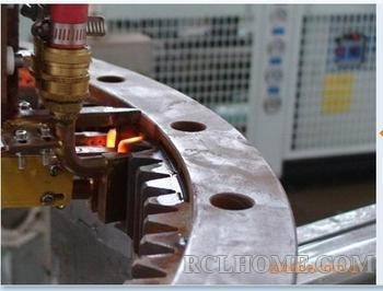

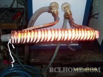

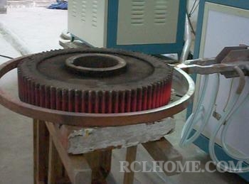

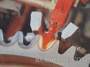

u=3997345127,1718430623&fm=23&gp=0.jpg u=461505321,1226093856&fm=23&gp=0.jpg u=632592195,1974461924&fm=23&gp=0.jpg u=709495676,388775921&fm=23&gp=0.jpg u=806450765,3826364442&fm=29&gp=0.jpg u=919539741,4234604271&fm=23&gp=0.jpg u=1275200590,183857868&fm=23&gp=0.jpg u=1376949452,2827178632&fm=15&gp=0.jpg u=1570423322,3999060690&fm=15&gp=0.jpg u=2699148206,1104300323&fm=15&gp=0.jpg u=2951884333,1496868689&fm=15&gp=0.jpg u=3183426764,1832740508&fm=15&gp=0.jpg u=3481070819,558450843&fm=15&gp=0.jpg u=3485562319,1181743548&fm=15&gp=0.jpg

各种轴、套的穿透加热调质淬火、
各种轴、套的表面淬火、
推土机履带板的表面淬火、
链轨节表面淬火、
各种轮体的表面淬火、
齿圈轮齿的表面淬火、
齿轮的表面淬火。
等。。。

介绍一下情况:液压挖掘机驱动轮的齿部淬火问题:
1.使用火焰淬火:使用3把烤枪对3个齿面进行加热,每次3个齿,同时加热5-6分钟,温度约830-850度,立即落入油中淬火。硬度HRC48-50。经使用无质量问题。不足:硬度不均匀;每3个齿有1个齿硬度偏低;成本高。
2.齿部中频淬火:采用彷形感应器,沿齿沟齿侧单齿连续加热淬火。与火焰淬火相比,效率高,适宜小批量生产。
