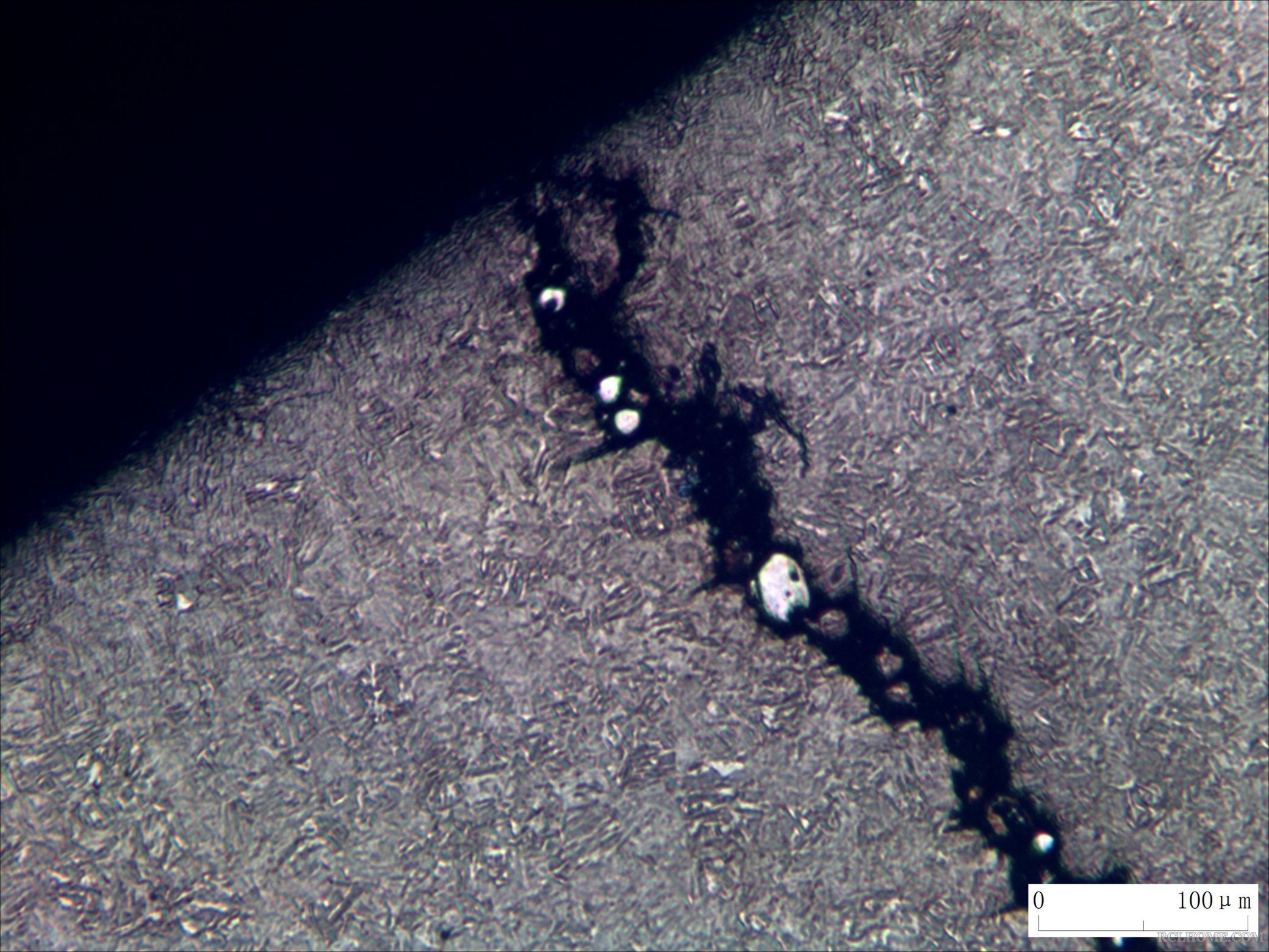

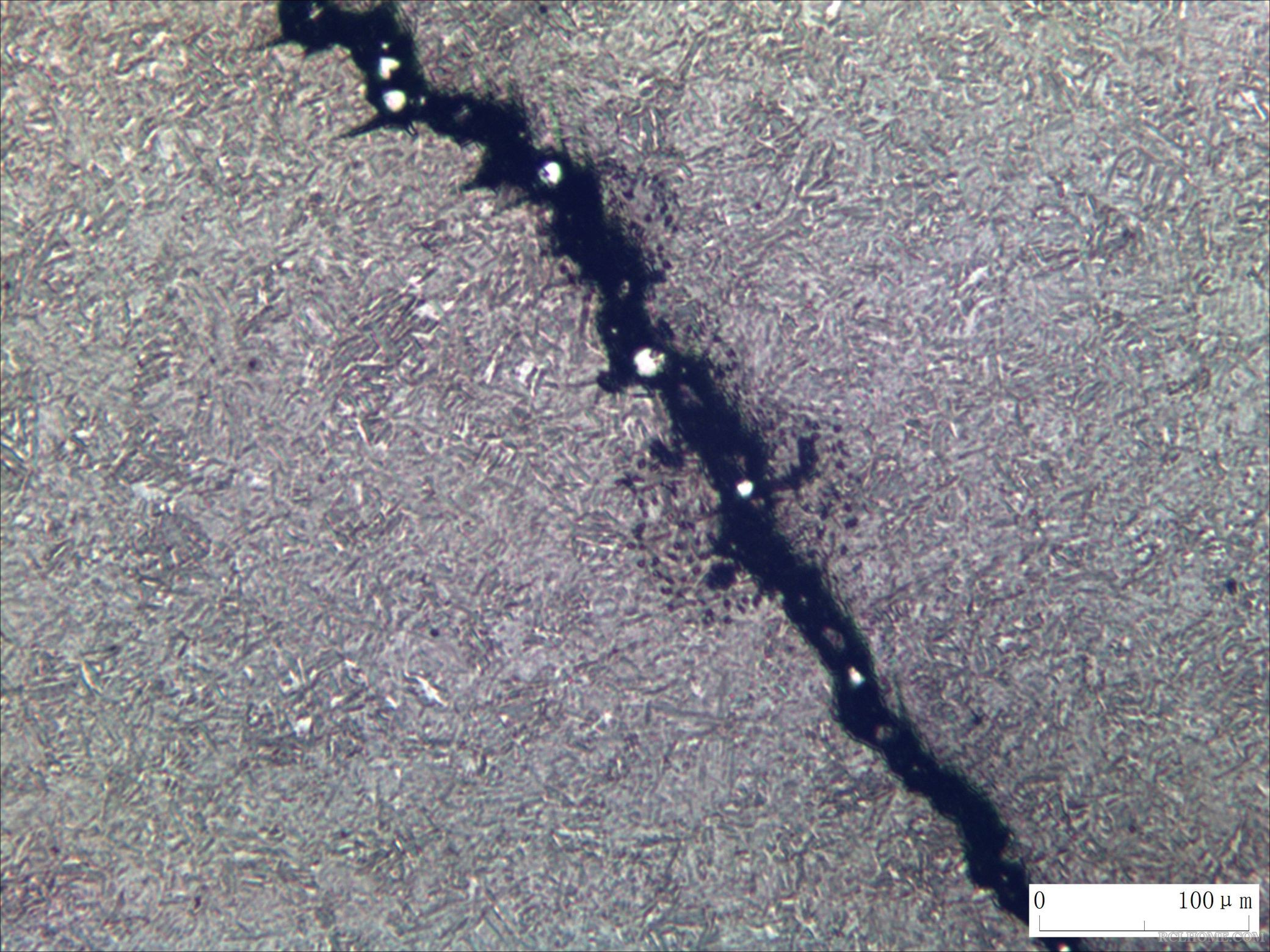

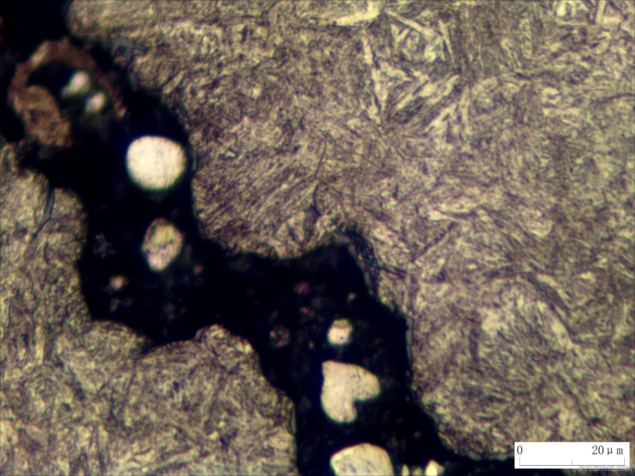

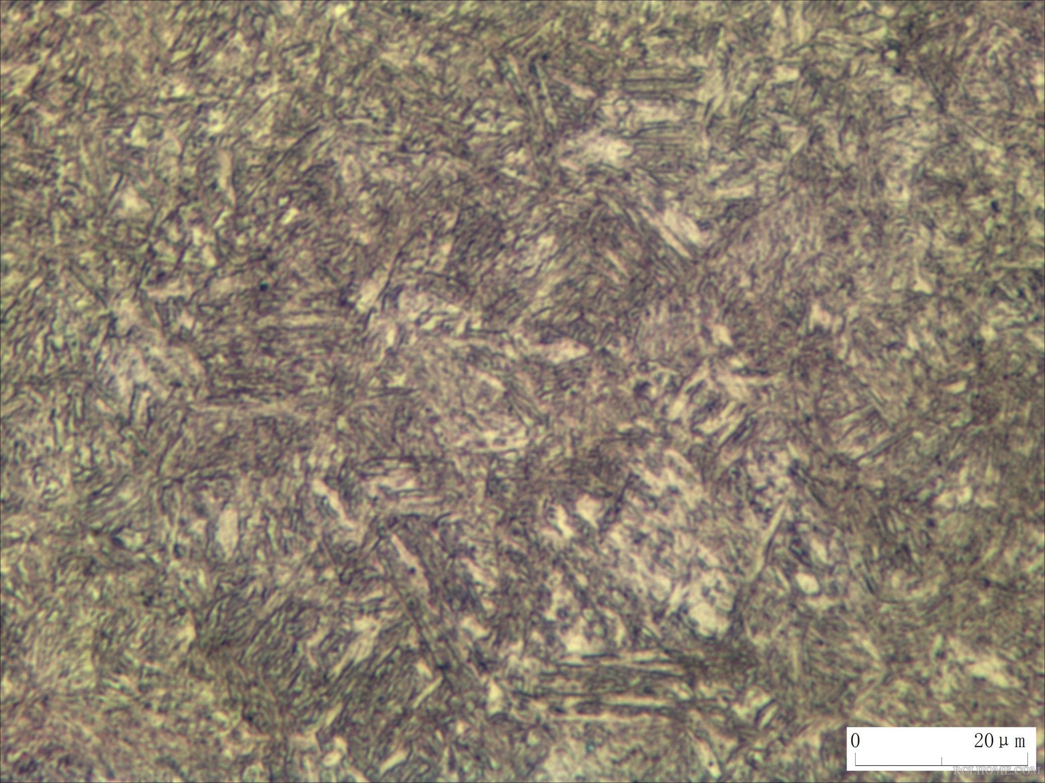

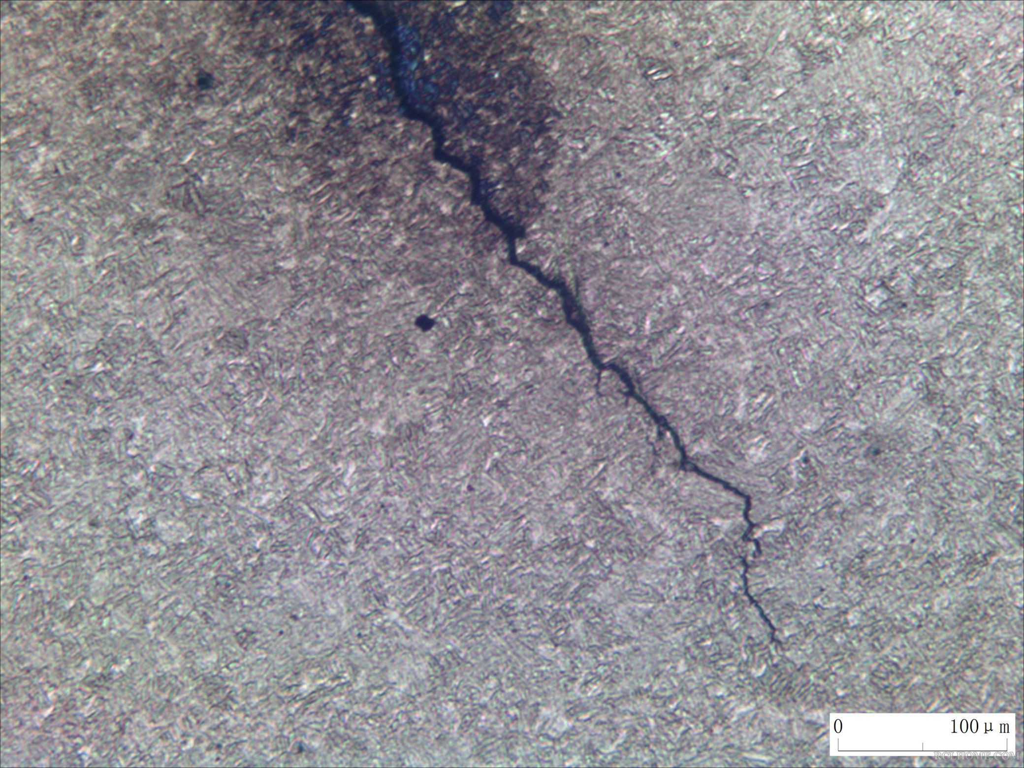

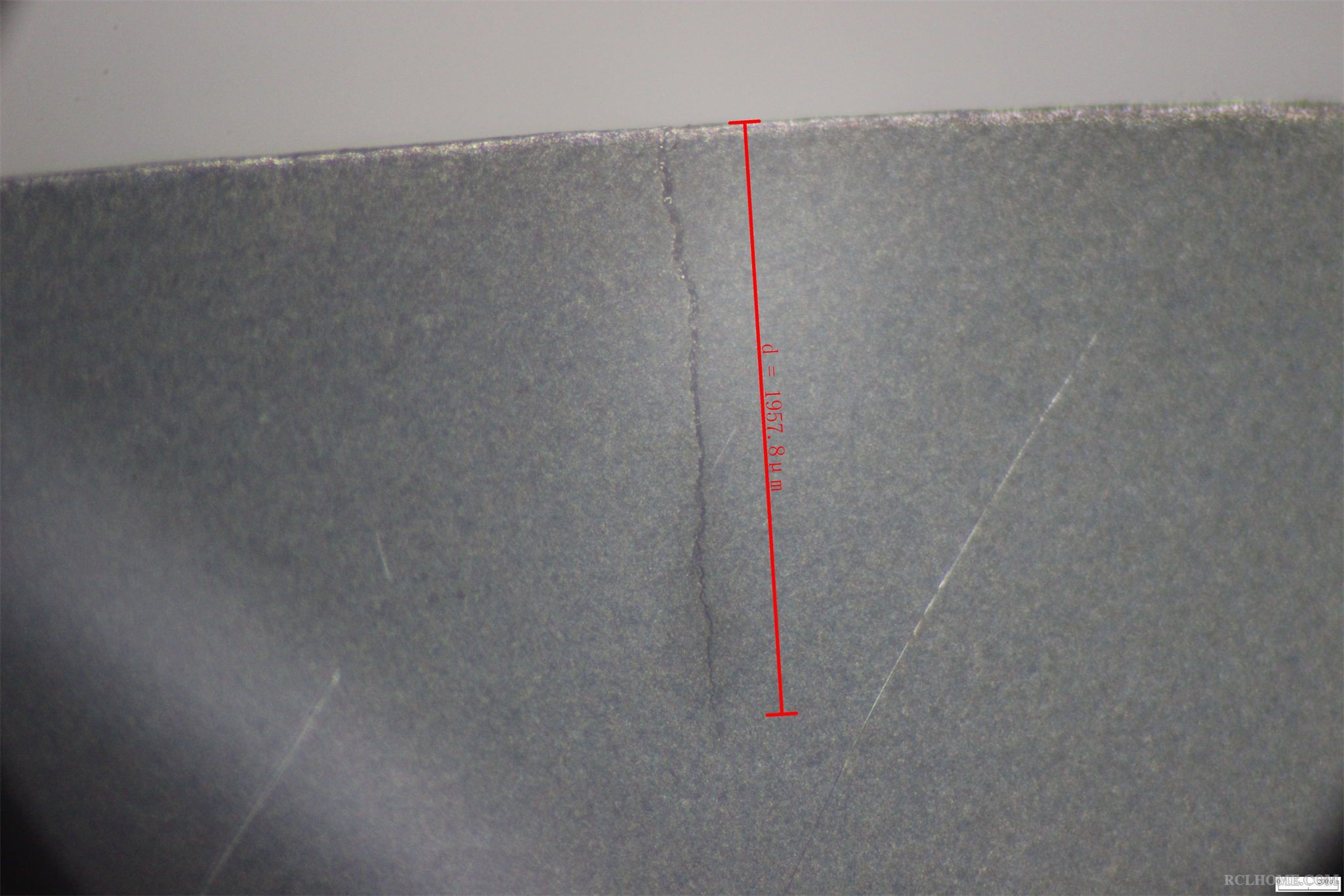

材料为33MnCrB5,尺寸为外径72,内径50的钢管,裂纹纵向,长度大概5mm,深度2mm,见下面的图片,热处理温度850℃,保温30min,6%的PAG淬火,400℃回火。 IMG_20161017_140432.jpg

从检测的裂纹看,应该是淬火出现的,但主要是什么原因引起的还不太清楚。厚度只有11mm,应该不会是因为加热过快形成的裂纹。
每炉只加热10个零件,一个月内会有几个裂纹出现,裂纹形态差不多,问题应该是一样的。
从裂纹的形态看,裂纹小而浅,我个人认为组织应力不是引起裂纹的主要原因,受限于公司不对原材料检测,无法控制原材料,只能改变热处理参数减少裂纹产生的可能。同时也很被动,一个工艺在一段时间内没有裂纹,可能某次就会出现裂纹。

从检测结果看,应该是淬火产生的,但主要引起裂纹的原因不清楚,没有对材料做进一步的检测,不能排除材料的原因。钢管是穿孔-酸洗-冷拔-消应力退火(700℃)的工艺,钢管的组织并不是很好,我觉得可能对淬火裂纹有一定的影响,因为到现在为止,两端墩粗的部分没有发现裂纹。
我们这还有一个奇怪的现象,我刚到公司时使用的温度是960℃加热,5%PAG淬火,做了差不多一年未发现裂纹,今年5月份突然大批量出现裂纹,随后温度降低到850℃,目前一个月会有几个裂纹出现。每批材料都没有复验,无法追踪对比材料。使用的材料是兴澄钢厂的,他们也派热处理专家来过。

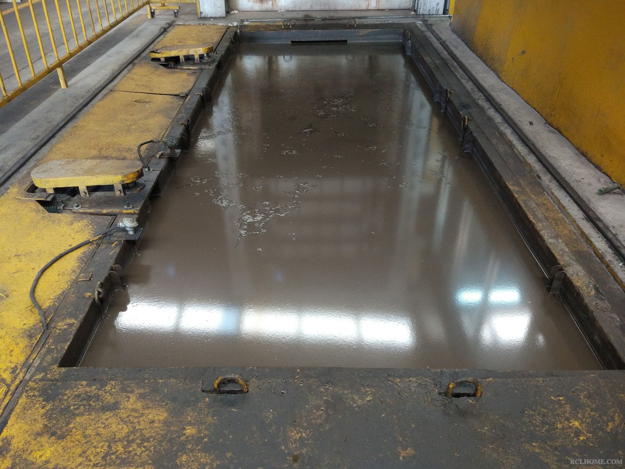

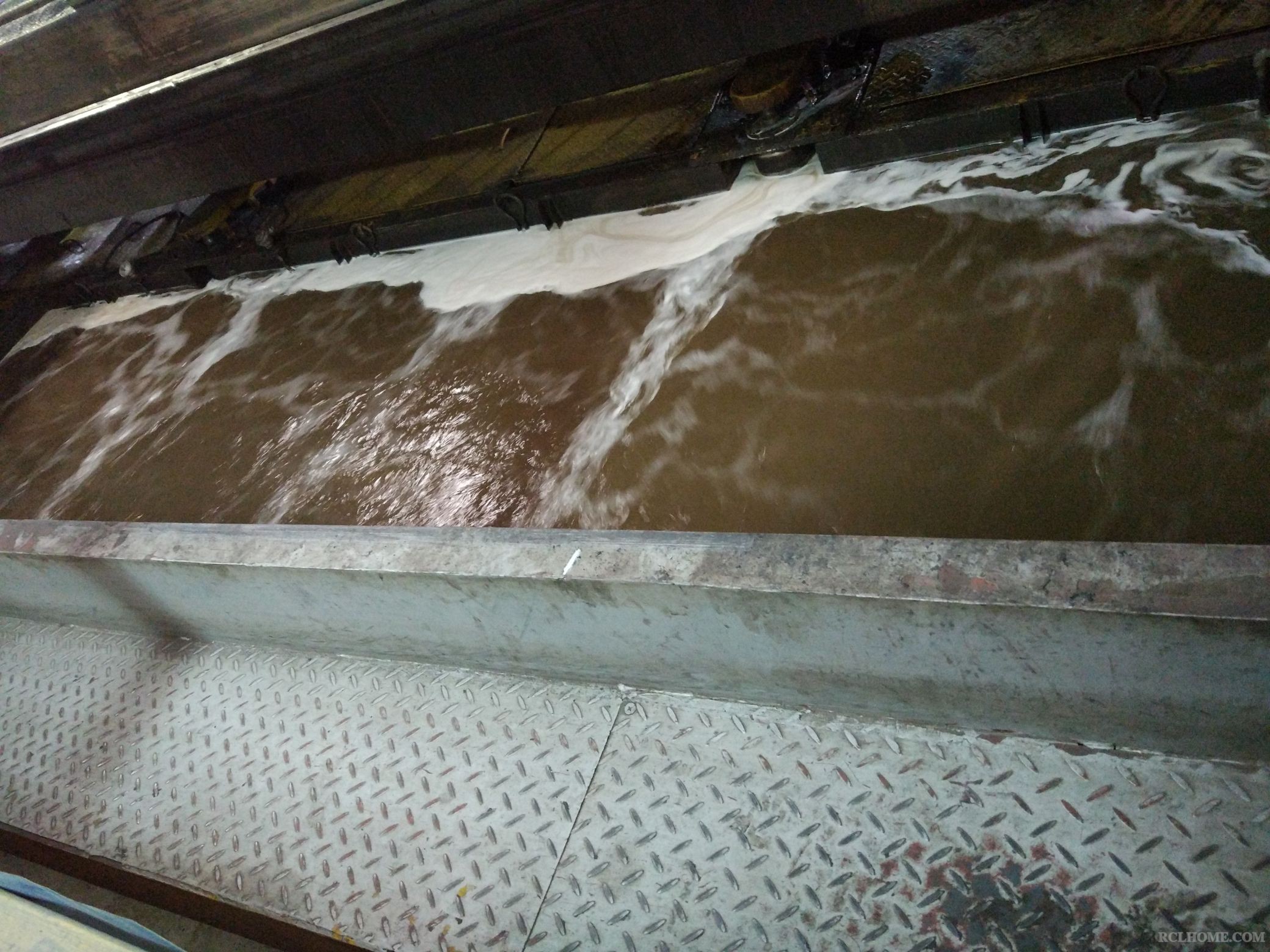

淬火槽是长方形设计,长宽比大于3,总容积大概11吨水。现在是采用2个螺旋搅拌,但都在同一侧,从照片上可以看到。
淬火槽
淬火槽
淬火方式
淬火方式

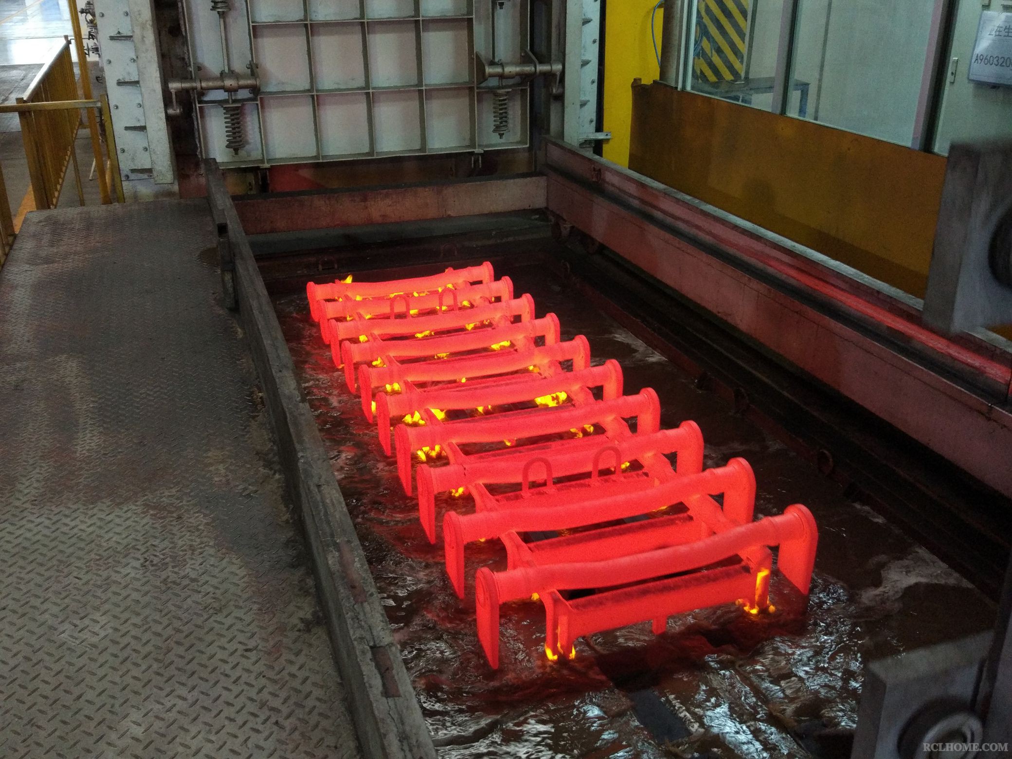

关于你说的冷却的问题,我把我们的淬火槽和淬火时的工件入淬火槽的照片发给你看看,淬火槽尺寸为:1900X5200mm。我也一直觉得淬火槽有问题,但没有想到好的办法改善。目前,淬火后的零件变形还是挺大的,应该主要原因就是冷却的问题。 IMG_20161101_140044.jpg IMG_20161031_094751.jpg
发表于 2016-11-1 14:58:38 | 显示全部楼层
你把搅拌器再安装两台就会好很多,单边永远控制不好
