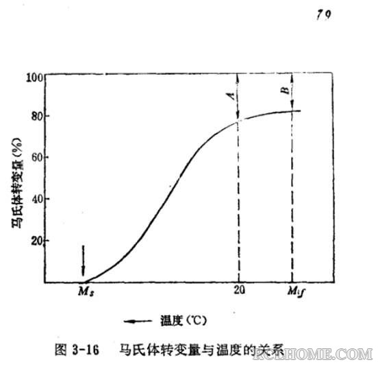

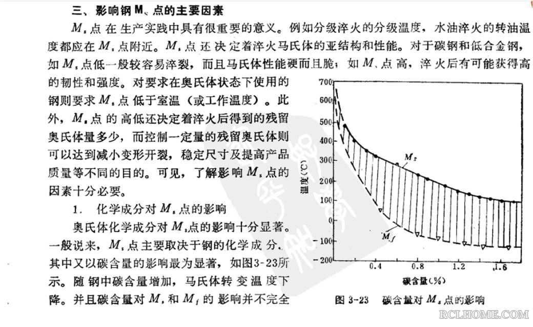

在过冷奥氏体冷到Ms点以下后,开始有马氏体转变,过冷奥氏体的转变量取决于把它冷到什么温度,越是接近Mf点,转变量越多。见下图:
而不同材料的Mf点又是与什么因素有关呢?最重要的就是合金元素含量,合金元素里最重要的影响因素是碳含量,见下图:
现在你应该知道了,40Cr这样的材料,淬火冷却到室温,残奥量可以基本不考虑,金相显微镜下,你应该不能看到,而渗碳后的表面组织,其含碳量往往达到0.6%以上,淬火后必然有明显的残奥量。
