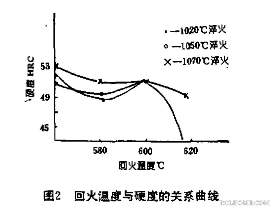

看资料说H13在600度回火还能保持马氏体板条状。
以一个这样的曲线,可以参考一下。
