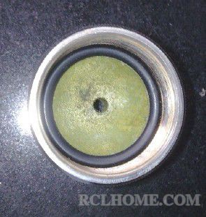

发表于 2016-11-11 15:30:28 | 显示全部楼层
rhxx 发表于 2016-11-11 13:11
现在仔细想想,还真的可能是水渍,因为抛光粉是绿色的,而且都存在于表面组织,芯部组织没有,我也是用吹 ...
渗碳炉内出现绿色物质,我是见识过的。 分析仪灰尘过滤器进气接头.jpg 分析仪灰尘过滤器进气接头.jpg 分析仪灰尘过滤器进气接头2.jpg 这是气体分析仪(从渗碳炉内抽取的炉内气体用于分析CO\CO2)过滤器上残留的绿色物质。

发表于 2016-11-11 15:50:01 | 显示全部楼层
cnszgong 发表于 2016-11-11 15:30
渗碳炉内出现绿色物质,我是见识过的。这是气体分析仪(从渗碳炉内抽取的炉内气体用于分析CO\CO2)过滤器 ...
这两者相差甚远...
