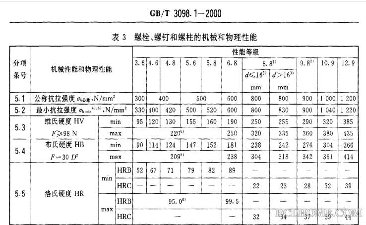

硬度只有32-35HRC,不符合10.9 螺栓的硬度要求。
如果做抗拉或保载测试,一定也是不符合10.9 的强度要求。

发表于 2016-11-12 16:56:46 | 显示全部楼层
24的硬度肯定不正常了
正常值32-39
24快到8.8的下限了
